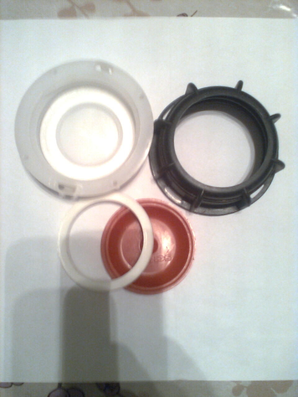

НА мен та тези 1т. бидон стругар ми направи нова тапа с пробив на 1 цол и завиваш кран. Верно, че резбата е едра но се прави
- Мнения: 4
Пластмасова тапа за бидона от 1 тон, разпробита с резба от 1 цол 25лв
- Мнения: 4
Направена е от масивна пластмаса и прилепва до крана. В средата направи отвор с резба един цол и от том нататък слагаш кран или каквото искаш. Добра изработка е, от метал ще стане трудно защото резбата е специфична * едра и с голям ъгъл
Stefan_62
- Мнения: 1868
TMontana написа:Не знам дали ще намеря такъв стругар,да направи от пластмаса всичко това,пък и такова масивно парче пластмаса нямам...ще видим,ще търся нещо,мерси.Не се занимавай с глупости, намери си една капачка от туба 25-30л. /пасват идеално/ и го направи както е казал колегата "gnt69". Моите така съм ги направил преди 4г. и са си ОК.
TMontana
- Мнения: 144

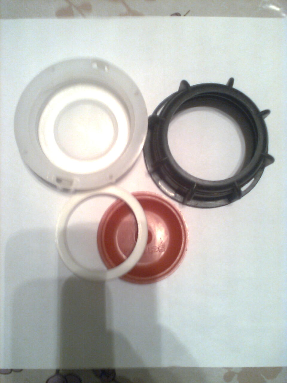

Имам тези две капачки, от бидона са си,едната бялата е цяла,а черната е с дупка и има капачка с гумичка,която се слага и затваря отвора,но като гледам той е доста голям и май няма да може да се пригоди нещо...ще трябва да разпробивам бялата май.
Stefan_62
- Мнения: 1868
TMontana написа: ...ще трябва да разпробивам бялата май. ]Ами разпробиваш я / мисля, че беше с Ф20 за 3/4 кран/ ще провериш, слагаш един кран 3/4 /канелка/ и си решаваш проблема. Преди да сложиш окончателно крана завий капачката към бидона и фиксирай крана да е вертикално /както се вижда от моята снимка/ и тогава го стегни отзад с муфа, иначе рисксуваш като го завиеш накрая да застане странично или нагоре. Успех.
