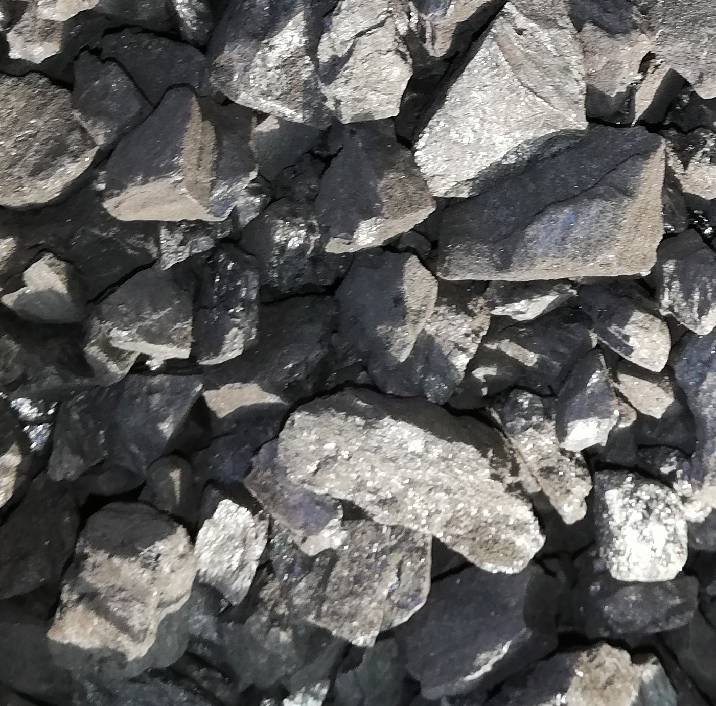

съб яну 25, 2020 8:25 pmdan4o68 написа:ЕЕЕ Русе ми е далече да беше София иначе брикетите им изглеждат добре да видим въглищата.съб яну 25, 2020 7:36 pmmaistora1965 написа:Да пресяти калибровани 6-20 от брикетената в Русесъб яну 25, 2020 7:07 pmdan4o68 написа: IMG_20200125_184930.jpgПресяти ли са и откъде ги взимаш.
		fbr
				59 мнения в "Въглища"
		maistora1965
				- Мнения: 627
		dan4o68
				- Мнения: 117

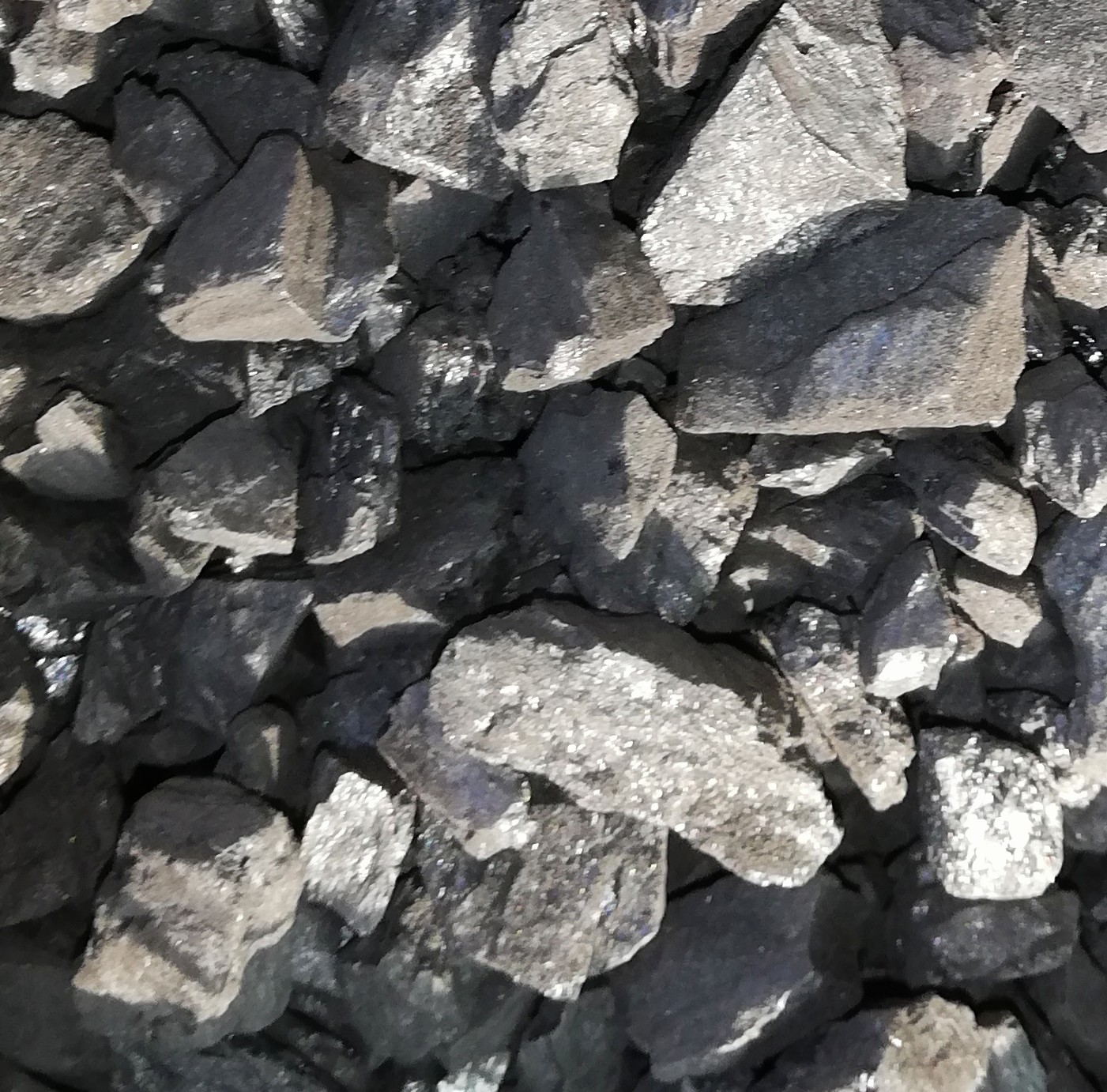

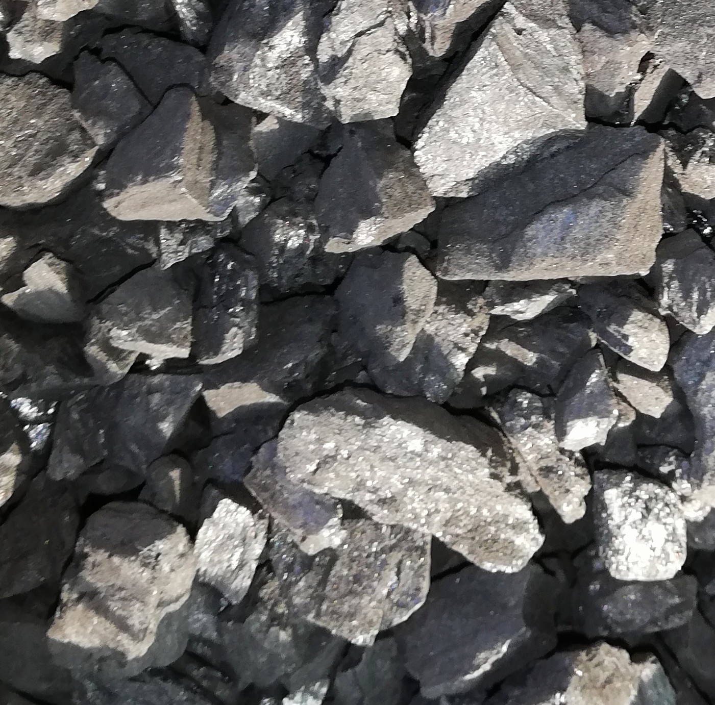

това да въглищата
															съб яну 25, 2020 10:19 pmmaistora1965 написа:съб яну 25, 2020 8:25 pmdan4o68 написа:ЕЕЕ Русе ми е далече да беше София иначе брикетите им изглеждат добре да видим въглищата.съб яну 25, 2020 7:36 pmmaistora1965 написа:Да пресяти калибровани 6-20 от брикетената в Русе
		dan4o68
				- Мнения: 117
съб яну 25, 2020 7:36 pmmaistora1965 написа:съб яну 25, 2020 7:07 pmdan4o68 написа: IMG_20200125_184930.jpgПресяти ли са и откъде ги взимаш.съб яну 25, 2020 6:57 pmdan4o68 написа:
Котела е хидро терм....въглищата са на фирма терм и ко"термолукс"Снимки утре ще щракна...

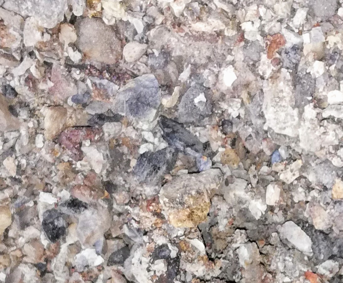

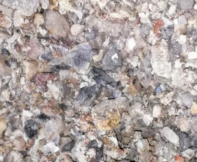

това остава след горене в пепелника
															съб яну 25, 2020 9:13 pmfbr написа: Цвета на пепелния остатък е много важен момент. Трябва да е с цвета на пепел от цигари. Ако е черна или излиза на шлака, имаш проблем с настройките. Прекалено голямата доза въздух също не е добре при изгаряне на въглища, тъй като се охлажда потата.

Не се ли малко едри или шнека си ги троши.
		dan4o68
				- Мнения: 117
нед яну 26, 2020 4:51 pmmaistora1965 написа: Не се ли малко едри или шнека си ги троши.Не добре са...така изглеждат на снимката

нед яну 26, 2020 4:16 pmfbr написа: Пепелта е с добър цвят, малко чернее тук-там, но е в рамките на допустимото. И вглищата ти са супер. Саждите по топлообменните повърхности ли има. На каква температура караш котела.Котела го карам на 55 градуса....със стаен термостат съм.....24 градуса през деня 22 през ноща....да саждите са по топлообменника....ако вдигна градусите на 60 -65...дали ще има някакъв ефект..
		maistora1965
				- Мнения: 627
На 65 е минимума ако може на 80 ще е най добре има доста писано.Че тези 55 градуса не са много комфортни за котела тя толкова трябва да ти е връщащата вода.
