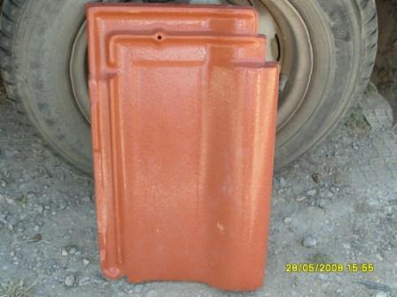

тези гледжосаните на КОТАЛИ ми харесжат като визия най-много, прекрасна форма, цвят и покритие ... нямам представа от цените - бе6е затворен склада.
Но и тези полимерните ми влязоха много в главата - само дето формата им не ми е най-предпо4итаният вариант ... но ...
tuninghuman - специалист
hristo_gerenski написа:
от тея сложих
това са гръцкит ена КОТАЛИ, нали? Единият им вид,
те ли са с цена 1.20 лв бр. Плс дай още малко детайли за монтажа, ако имаш и можеш да качиш снимки ще е супер.
Недостатък N 1 на гръцките : ЧУПЯТ СЕ !!! :) Правят конденз , пукат се от студа и т.н :)
hristo_gerenski - напреднал
да тези са,но ме забавиха с капаците. Е вече ги взех де,но не са поставени. като ги поставя ша снимам,монтажа е като на обикновенни цигли.

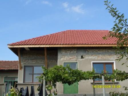

сложихме ги . Сега сме на друга вълна и все не остава време
те тва е
те тва е
явно не си ме разбрал ,правих го с гръцки матирани
