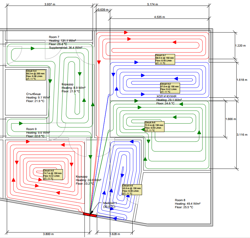

omegaart - напреднал
Еми освен да се похваля като общо взето неук , но с доста четене се сътвориха ей тези неща.
Къща 2 етажа 130кв ( около София )
1 етаж : навсякъде подово + воден конвектор за топло/студено. 8 кръга по около 60-65кв PEX 16мм на кръг
2-ри етаж : подово в банята а в стаите водни конвектори топло/студено. 7 кръга ( без подовото то се захранва от 1-ви етаж ) т.е. само конвекторите и целия 2-ра етаж си е на отделен кръг и буфер.
Системата е направена за микс режим зимно/лятно с 2 термо помпи като бойлера е с 2 серпентини за да може летния сезон едната помпа да подгрява водата докато другата изстудява къщата.
ТЕЦ : https://photos.app.goo.gl/cpZdd6cnbChZq9Yz6
кръгове стъпка 15см https://photos.app.goo.gl/mLWXvnhZUPhDyj2a9
2-ри етаж колектор за водните конвектори + мини колектор с обезвъздушвач за подовото в банята https://photos.app.goo.gl/PaR947eqRYS446Z28 ( п.с. колектора е сменен с по-голям т.е. добавени са още няколко кръга посредством нипел ).
Тип колектори https://photos.app.goo.gl/BabgUY7rxE4F8bKU7
3 помпи https://photos.app.goo.gl/Qi7Y3ubQdpXBkH3T7
п.с. в прикачената картинка е добавен още 1 кръг в зеления коридор.

Slavi_Mitev - помощник
Здравейте на всички, нов съм във форума. Предстой ми изграждане на водно подово в моята къща. Да сега не съм се занимавал с подови инсталации, по принцип работата ми е свързана със изграждане на газови инсталации и отоплителни инсталации с радиатори, така че относно самото изграждане съм наясно, но не съм наясно за изчисляване на мощността. При радиаторите е лесно да си пресметнеш необходимият радиатор, като знаеш топлозагубите и отдавана температура от дадено тяло от данни на производителя за мощността му при делта t60(масовия случай) и си я коригираш спрямо подаваната конкретна температура на топлоносителя. Прочетох цялата тема, но не намерих или поне не съм видял, как се изчислява мощността на водно подово отопление. Единствено което намерих е изчисляване на мощност по формулата: дебит*делта t*1,16 - която дава отделена мощност спрямо дебит и делта t на подаваща и връщаща вода. Другата формула беше - 8.92*(делта t)^1.1, която дава отделена мощност от квадратен метър спрямо делта t на пода и помещението. Въпроса ми е стъпката на разполагане на тръбата не влияе ли на отдаваната мощност? Ще съм благодарен за отговорите.
шоп - майстор
чет юли 18, 2019 11:33 amSlavi_Mitev написа:
Разбира се, че вилияе.
Иначе щеше да се да се монтира тръба през метър или една тръба през средата на стаята.
Ако има "зебра" това е жаргона за топло и студено по пода значи мощността на подовото намалява.
Зебрата може да не се усеща със стъпала или с длани, но да се засече с инфра ред термометър или камера. Дори и 0,5 гр да има, това се отразява доста негативно.
Руснаците без да сматат с програми смятат така:
ако замновлажната циментнопясъчна замазка + пластификатор НАД тръбите е 5-7 см тръбите трябва да са монтирани междуцентрово на 10 см
ако същата замазка е 8-10-12см НАД тръбите, те се разполагат на 15 см междуцентрово.
Обръщам внимание замазката я мерят над горния край на тръбите.
