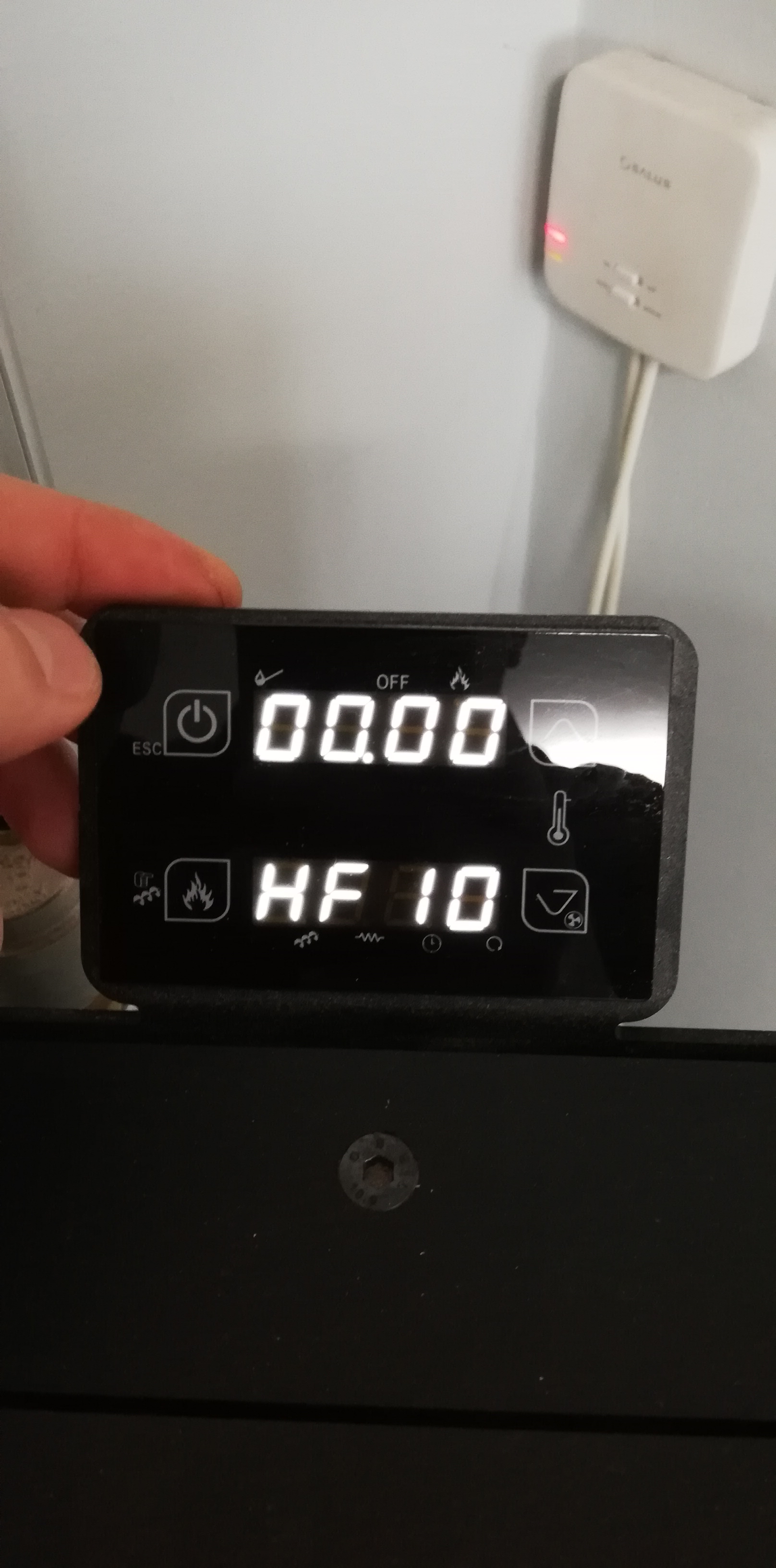

С бутони еИ не дори когато се опитвам да натисна само П4 трудно става.
Да мисля че успявам да натисна и двата бутона едновременно , защото влязох няколко пъти.
Благодарч ви за отговора ..
Krasi_S - специалист
Щом камината Ви е гаранционна, ще трябва да си викате инсталатора да я оправи. Това по официалната част, за протокола.
Ако от сервиза Ви забавят или отсвирят, (което си е масова за тази марка практика), моля продължете да четете надолу :-D
Така както го описвате, звучи като дефектен или "хлътнал" към платката бутон. Модула с бутоните и дисплея се сваля лесно и ремонта е сравнително 'прост" за човек, който може да работи с поялник. Бутончетата, които се използват там са масови и ги има във всеки магазин за резервни части. Та, разпоява се проблемния бутон, взима се нов и се монтира. Това е. Предполагам, че все ще имате познат с такива умения, който да свърши услугата срещу една бира :partyman:
Благодаря за отговора .Данаистина беше хлътнал П4.
От сервиза ме отсвириха с една игла леко го измаъкнах и се оправи .
Успях да въведа настроиките наГрантс от на4алните страници и не се гаси печката гори си , не зацапва стъклото .Ще я наблюдавам,
ако има нещо ще питам пак .Чудя се след като се изгаси печката колко време е нормално да са топли радиаторите.Нащите изтиват за около 20 мин/30 мин италиански са панелни (струва ми се много малко)Къщата ни е с изолация каменна вата 10 см и 5 камерна дограма .Мисля си евентуално за стаен термостат. Благодаря за бързите отговори

Аз пък се мая.....шегувам се!
Ако изстиват прекалено бавно, значи не са достатъчно ефективни- изстивайки, топлят помещението. Има ли разлика в Т, има и пренос на топлина.
Важното е помещенията да не изстиват бързо, при така описаната топлоизолация.
Термостата е добра мисла.

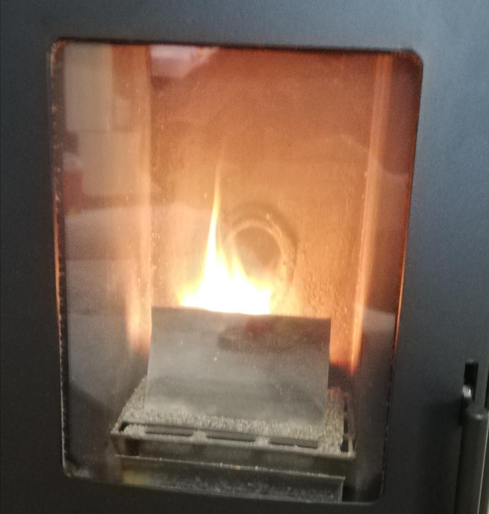

Здравейте.
Имам Белла 13кв. Ползвам пелети Демет. Огъня при запалването е огромен (според мен), запълва цялата камера на камината.
Температура на водата е 60 градуса, на стайния термостат е 22 градуса. Работи на 3-та мощност. Всеки ден се почиства, но им случаи в които се чисти на два дни и тогава намирам бучки в пепелник. По стените на камината остават черни сажди, явно заради големия огън. Това са ми настройките на камината:

Кое трябва да променя за да ми работи нормално камината?

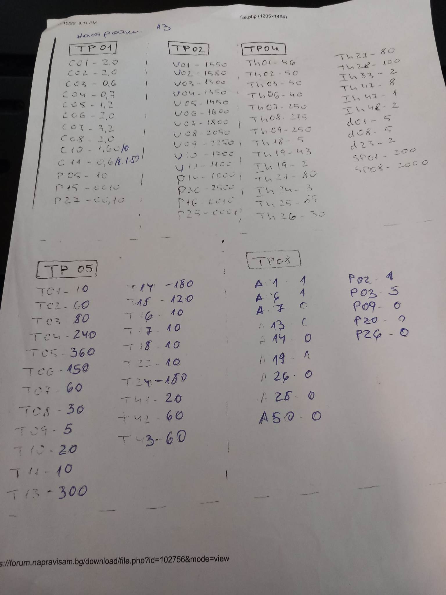

Здравеите колеги.
Печката е Burnit 13 +
Имам нужда от помощ.Цяла зима печката e с настройките на Grants от началните страници и всичко беще наред.
След спиране на тока за няколко часа преди два дни започна мъката.Печката работи но не вдига повече от 45 гр. при условие че е
настроена на 58 гр, в момента.
В прикаченият файл съм снимала настройките.
Ако някой може да помогне и покаже каде греша ще съм много благодарна.
Приятен ден.
