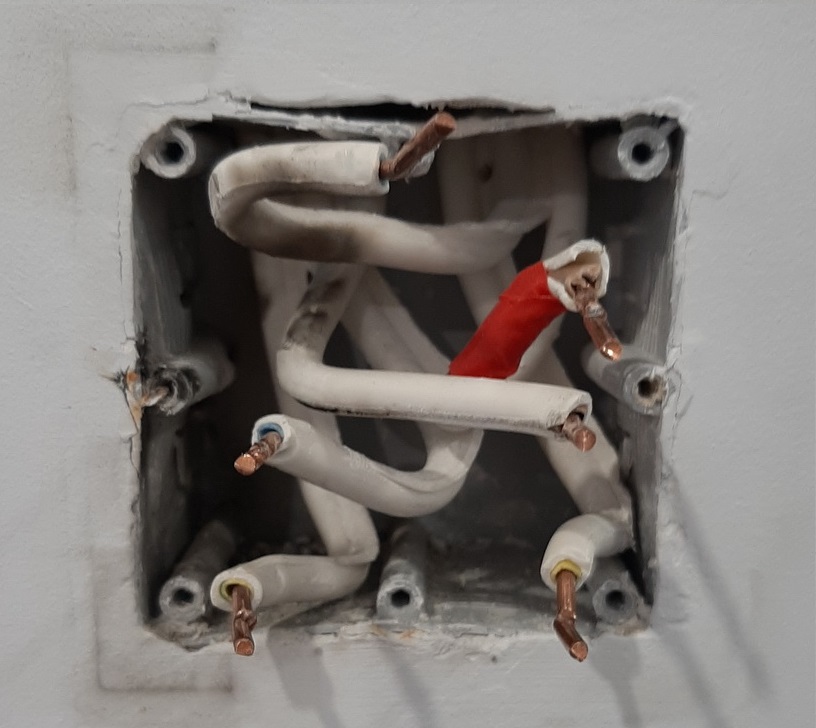

А примерно при мен късото открих и се дължи на дефектна или повредена при монтажа конзола използвана за бойлерно табло.
Лявата стена на кутията е изтумбена, вследствие на което канала за рапидката не е прав тунел, а крив макарон. А как да вкараш прав пирон в крив макарон :? Та рапидката пробила канала (тръбичката) и във фаза се забила. И понеже рапидката в защитна шина пък лежи, късото е м-у фаза и ЖЗ проводник. Та за тва освен че по веригата АП-тата паднаха, късото свалило и ДТЗ-то.
Вероятно некви "универсални" конзолни кутии с 8 канала, при 6 за БТ Легранд, но геометрично съвпадат само тези в центъра по хоризонталата.

пет фев 14, 2020 8:14 amkozl написа:

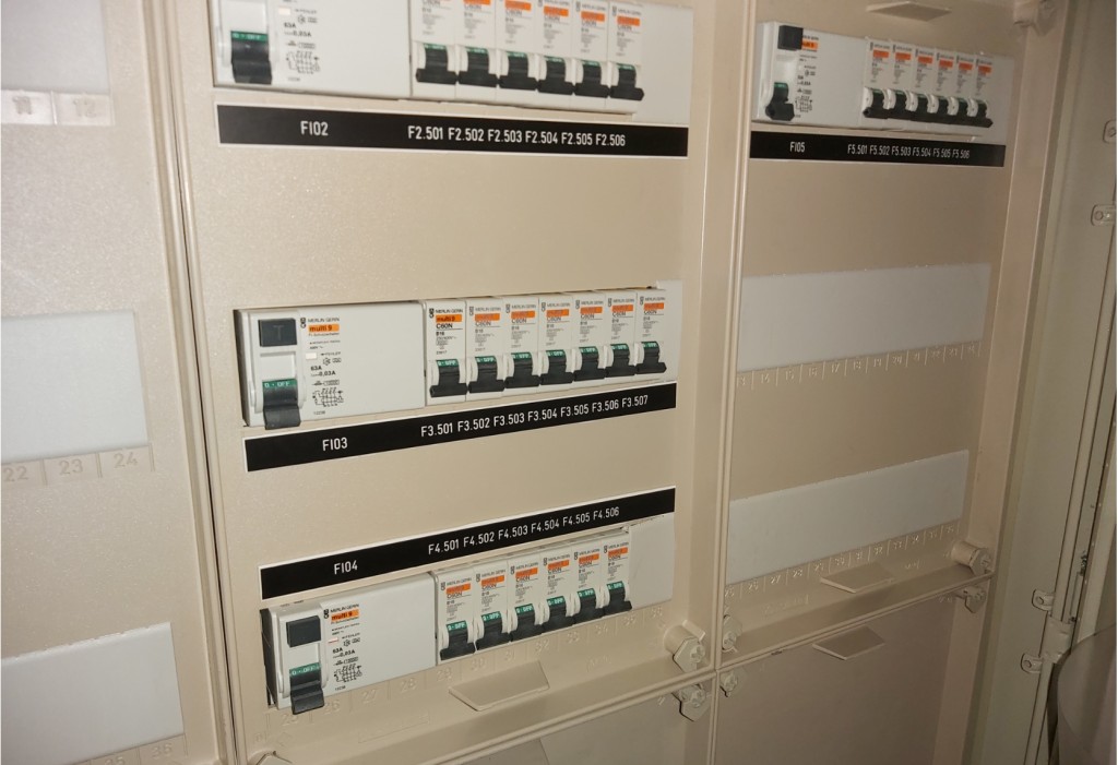

drastar - специалист
Ето няколко снимки от днес, от Люксембург.
