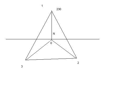

pavelari - майстор
U/1-N/ = 230V
U/1-3/ = модул от /tg(120)*230/~400V
U/1-2/ = модул от /tg (240)*230/~400V
120 - дефазиране на фази в градуси /ако всичко е 360 за три фази/
