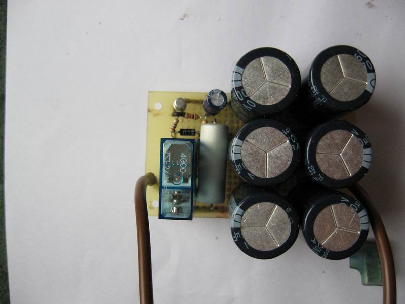

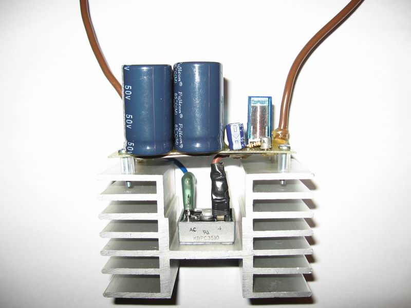

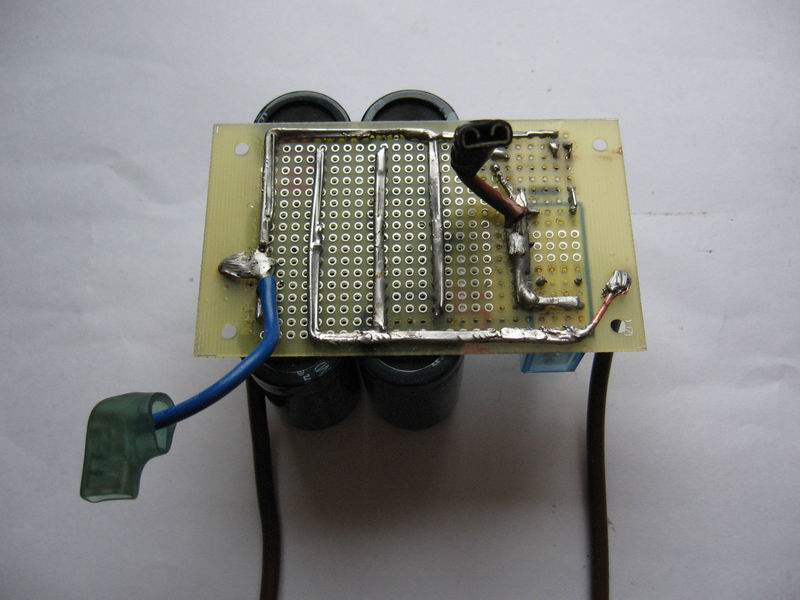

Днес направих тестове на трансформатора и платката за мек старт под товар.
За сега съм доволен... трафа даде 32V и 30А :shock: , отначало почнаха да пукат една по една пистите на платката :lol: ... закърпих ги и минах почти всички писти с проводник 4квадрата... и работата заспа...
Сега нахлуват други въпроси:
1. Преди трафа(на първичната) трябвали да сложа бушон и какъв
2.След трафа(преди греца) трябвали да сложа бушон и какъв (имам 20А по препоръка).
3. Да сложа ли и на изхода след цялата схема бушон и какъв(преди драйвера)
stefan_gb - специалист
svetliopi44 написа:
:lol: лошо но за сметка на това неизбежно при тези 30А , впрочем ELEMENTAL спомена че максималния ток ще е 12 А при теб защо се получи така ? Направо направи нова платка вече с усилени писти .
Сложи предпазители преди и след трансформатора съобразени с токовите естествено.

ELEMENTAL - специалист
Svetliopi44, как и къде ги измери тези 30А?Драйверите бяха ли свързани?
svetliopi44 - Чирак...
Не ... :) бяхме вързали един варистор за да видим трафа как се държи... 30А за 10 мин. трафа си беше студен ...
И този товар към изхода на токоизправителя ли беше вързан :roll: ?Ако е било така си късметлия, че не се е споминал и греца.
П.П.Варистора е полупроводников елемент за защита от пренапрежения.Нещо бъркаш наименованията.
Някаква тел навита на един керамичен цилиндър ... като реотан... реостат... сега се сетих когато написах реотан... :)
