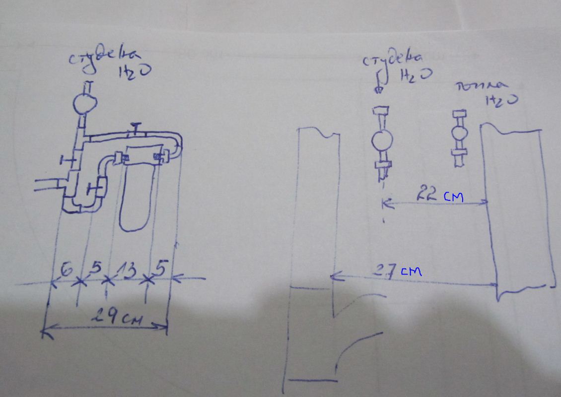

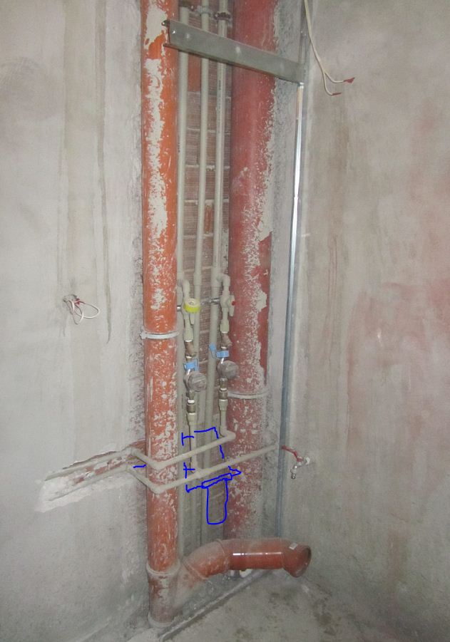

Днес мислих и смятах дали ще имам място за воден филтър в куфара...
В крайна сметка се оказа, че ако ползвам 30 см филтър-няма да имам място...
Имам някакви шансове ако ползвам 20 см филтър:

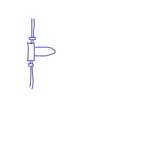

Но трябва да го монтирам вертикално, т.е. така:
На картинки навсякъде съм виждал хоризонтално монтиране. Мислите ли , че ще има проблем при вертикално.
marmoz - специалист
ivanvasilev1970 написа:
Да :-D въобще няма да работи/опс корегирам се на 30-40%.Губи се от центробежното отаяване и т.н./с други думи по често ще ти се налага да сменяш вътрешният филтър,да не говорим как обема на водата в чашата на филтъра ще се излива веднага в кухината зад ГК при опит за смяна на вътрешното тяло/ :)
П.П. аз за място м/у 2 канализациони/канал+въздуховод може би :) /тръби за цяла плазма 20 инча виждам ама това е др.въпрос :)

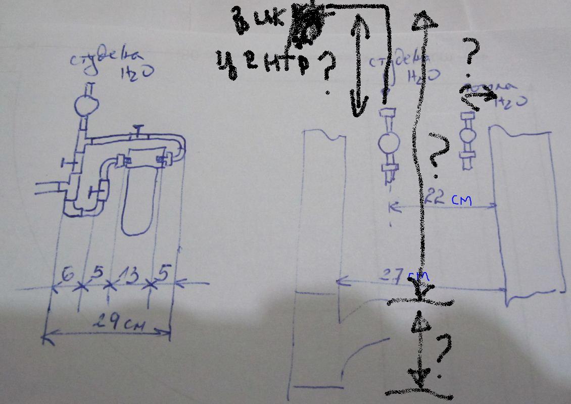

Бих се радвал, ако ме светнеш как да поместя филтъра между двете тръби.
Ето и груба скица на нещото (вляво), което трябва да се помести там (вдясно)
marmoz - специалист

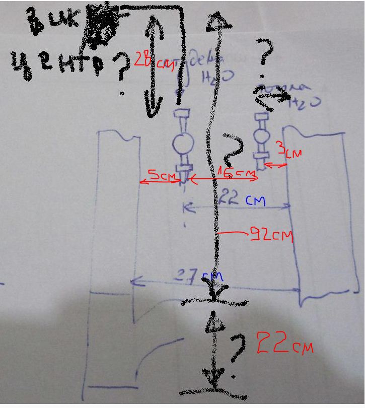

Не се сърди :) пусни размерите дето съм драснал с питанка ,габарита на филтъра, дълбочините/на тръбите и на куфара дето смяташ да го правиш/ ще го врътнем на Када 5-6 пъти и ще стане :) ,аз моят гардероб го правих 20 пъти додето го докарам до оптимален разкои и ефективност,то ако от раз ставаше всичко щеше да е супер :-D

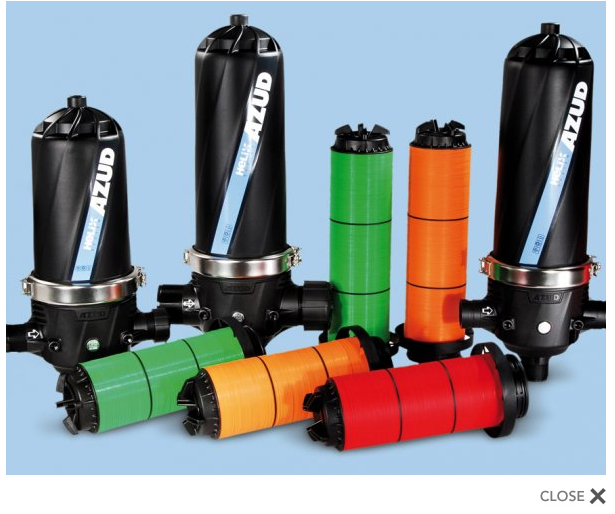

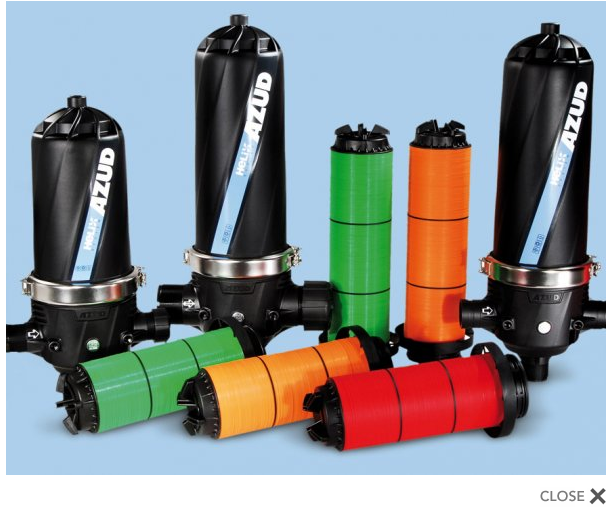

jakuzi - специалист
А дали този филтър не е по-удобен? Вертикален монтаж.
marmoz - специалист
Мда по одобен е при вертикален вход се решава проблема за липса на разстояние по хоризонтала .Браво jakuzi :thumbs:
П.П както са казали хорат най-лесното решение не винаги правилно,но понякога и е така :)

jakuzi пък е дал филтри, дето рядко се виждат по магазини.
