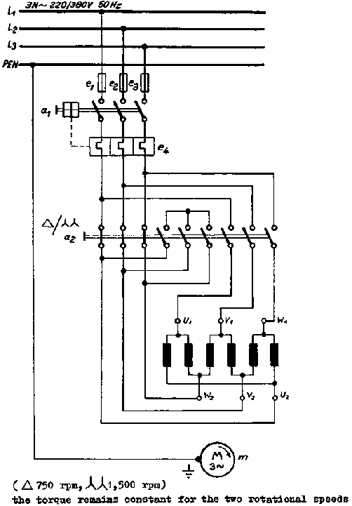

Да и за тва е темата, защото някой хора казваха, че мотора няма да тръгне на бърза без замостване, е тръгва си даже и под товар макар, че на скорост много по голяма от 1430 об/мин и от тук идва следващия въпрос.
При положение на еднакво съпротивление и на двете намотки то тогава какъв е проблема мотора да не работи така и да изгори.
В случая като се замисли човек мотора става трискоростен?!

ср яну 02, 2019 8:24 pmLandser написа: Да и за тва е темата, защото някой хора казваха, че мотора няма да тръгне на бърза без замостване, е тръгва си даже и под товар макар, че на скорост много по голяма от 1430 об/мин и от тук идва следващия въпрос.Това вече е по интересния въпрос - поне за мен. Предполагам, че ще грее значително - като се натовари. Ще харчи значително - при малка изходна мощност. В случая - това, че са еднакви съпротивленията е само проверка на схемата, но не и как са позиционирани намотките в статора.

Върнах на първата страница и видях, че в третия пост пишеш, че има връзка между едната и другата тройка. Извинявам се за пропуска. Това и факта, че мериш еднакви съпротивления би трябвало да е знак, че мотора дори и да е пренавиван е направен по оригиналната му схема. А защо мериш еднакви съпротивления и как да измериш за да разбереш дали двете намотки са съвсем еднакви предлагам да се досетиш сам. То това май няма никакво значение, ако мотора тръгне, както е предвидено.
До колкото си спомням моторите с превключвател D-YY се характеризират с еднакъв въртящ момент на двете скорости. Само, че за да стане това трябва да превключваш напълно, т.е. да замостваш иначе само с превключване на високата скорост мотора работи в странен триъгълник.
При положение, че знаеш коя е бавната, включвай смело. Според мен е добре да провериш и запазиш (или смениш с нов) пакетния превключвател за скоростите и да добавиш контактор само за включване.
Ето схема на превключвател бавно-бързо, малко по-лесно смилаема от тази в другата тема:

ср яну 02, 2019 11:55 pmmironcho написа: До колкото си спомням моторите с превключвател D-YY се характеризират с еднакъв въртящ момент на двете скорости.При звезда/двойна звезда въртящият момент се запазва. При триъгълник/двойна звезда максималния въртящ момент нараства почти два пъти.
