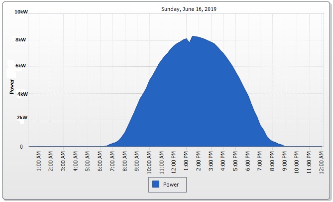

пет сеп 27, 2019 9:56 ammiroki написа:
Това чудо ще произвежда 10 000 W на час. До 8 часа на ден. И може да захрани 3 акумулиращи печки.
Относно насочване на светлината ще има нагряване, панелите като се нагреят влошават характеристиките си.
Няма такива филми. Това нещо почти никога няма да достигне 10 000W и е нормално да е така.
Избрал съм най-хубавия и единствен ден без облаци в средата на месец юни - когато денят е най-дълъг.
Та тогава се получава следната картинка:

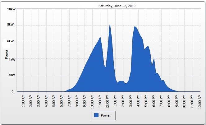

И за сравнение - само след няколко дена на 22.06 когато е наистина най-дългият ден в годината:
Та това "чудо" най-често ще достига 8000W, рядко 9000W и в изключителни случаи 10 000 - обикновено за минути и то само няколко дена в годината.
Тези дни обикновено се случват март-април...

Няма оптимистичен вариант и никога не е съществувал.
Има реален вариант. Базиран на години измервания и статистика.
За сега е ясно едно - ако искаш ток трябва да си свързан с мрежата.
Останалото е варианти на мизерията.
