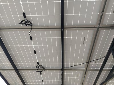

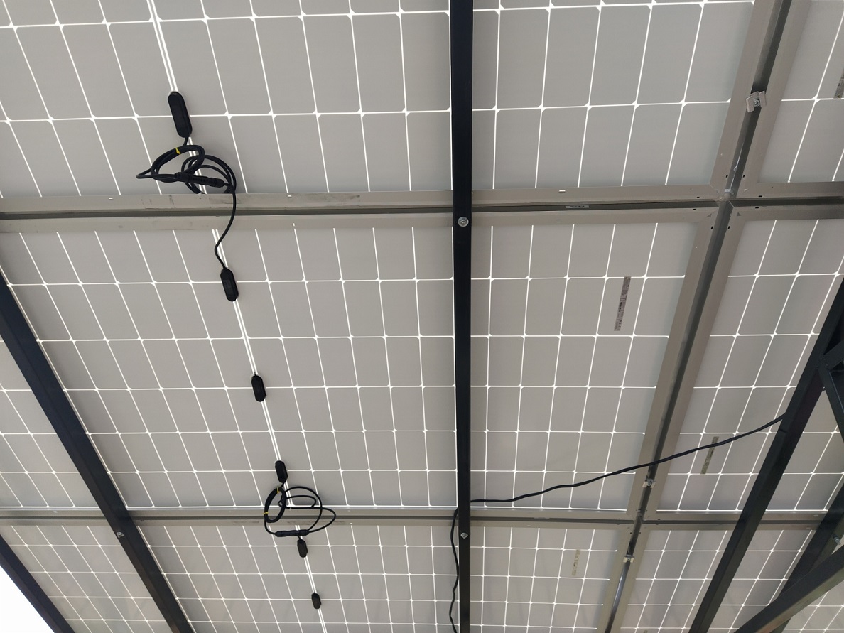

Заформи ми се още един въпрос, как въртяхте/държахте контра имбусите от вътрешната страна на панелите. :?
Аз някакси успях, ама какви ли не гимнастики правих, все пак 114 см си е доста разстояние.
brum - майстор
Виждал съм да слагат плоскост отгоре и да стъпват на тях. При мен беше на един ред и съответно се протягах отгоре и отдолу.
Има важен детайл дето гледам, че го претупват. Поне при големите (2м високи) панели. Местата на крепежите и на носещите релси трябва да са на 50тина сантиметра от горният и долният край на панела. Предполагам е свързано с товара на сняг който трябва да носят. На съседа са му наредили такива панели и ги държат почти в ъглите на панелите. При навес предполагам е същото и подозирам, че е удачно да се пусне и една релса по средата на панела.
Баръма - напреднал
За моите панели препоръчват закрепването с междинни планки да е на 1/4 от дължината, което прави 57 см. Разположени са лендскейп на 2 реда по 3 панела ивсе пак 114 см си е доста разстояние.
brum - майстор
Съобразено е. Нещо такова е и по спецификациите на моите панели.

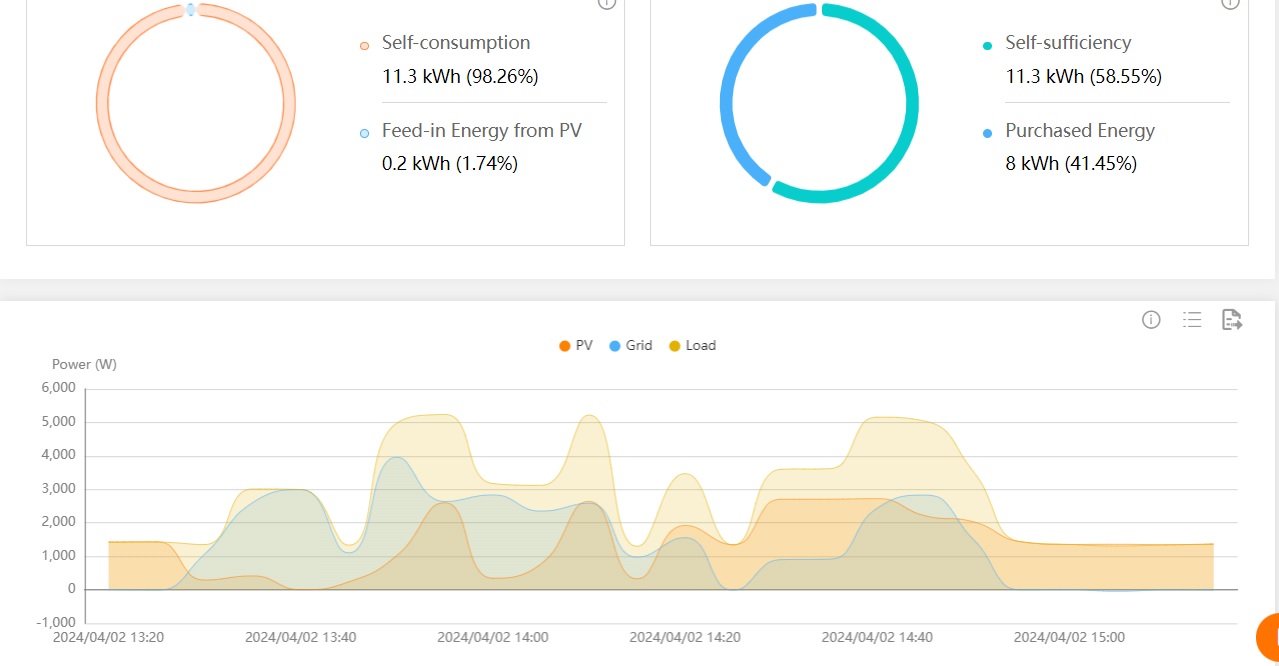

Дотук добре обаче ... :? вчера забелязах това поведение на инвертора:
Това е при включен постоянен консуматор бойлер с нагревател 1200 W и фурна и котлон, които включват/изключват за поддържане на температурата. Нямаше промяна в облачността. Гледах моментната производителност на инвертора падаше до 0W и се вдигаше до около 3000W при работа на фурна/котлон. Нормално ли е това или е кофти инвертор, или пък трябват някакви допълнителни настройки? Нямам опит с други инвертори. Да допълня, че моят е мрежов без връщане в мрежата Sungrow SG3.0RS-S.
brum - майстор
Почти. Подобно го има и при мен. Като рязко спадне товара инвертора регистрира връщане на енергия към мрежата и после му трябва време да се наеме пак и да почне да произвежда.
Точно фурната му разквзва играта на логиката зад тия неща. През 2 минути имаш +2kW товар, после -2kW товар. В момента с -2kW товар се регистрира връщане на 2kW към мрежата и рязко цялата система се спъва от към производство за да се ограничи връщаната енергия. И щото системата е инертна отнема време да влезе в релси след такова събитие.
При мен конкретно си го обяснявах с това, че туй дето мери колко ток се консумира или връща към мрежата изпраща данни веднъж на секунда. И после имам два отделни инвертора - фотоволтаичен и батериен. Та имам две устройства дето трябва да се синхронизират със съобщения през 1 секунда.
