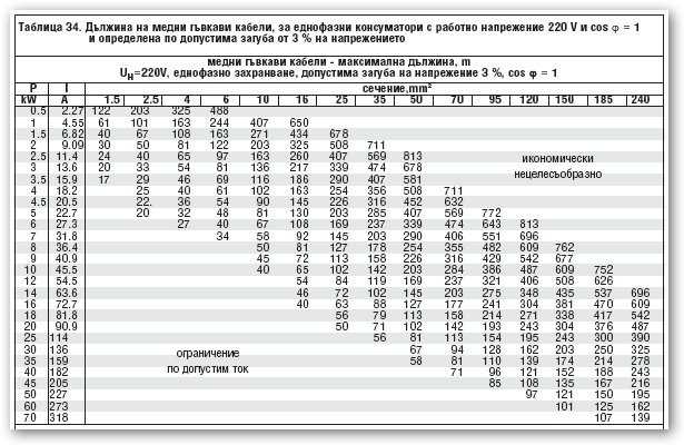

илко илиев написа:
вижте значи за всяка стая отделен крьг за осветление и отделен крьг за контакти,отделно захранване за бойлер,отделно за готварска печка и отделен крьг за контакти ако ще има на тераси евентуално.Всичко това се захранва с 6кв.за печка 4кв.за бойлер4кв.за контактите до разклонителната кутия 4кв.а оттам до контакта 2,5кв.за осветление1,5кв.какво толкова му се чудите
:yes: :yes: :yes: Кратко , точно и ясно ! :2thumbs: Като при коментар № 1 по темата . С изключение на презапасеността с шестте квадрата(според мен 4 кв. са достатъчни) и четирите квадрата за бойлер( 2,5 кв. са предостатъчни за 3 kW), но разбира се ако в бъдеще ще се използва проточен(поточен) бойлер е добре да е 4 кв.)
С поздрави: Сезго
:gott: :yes: =D>
Сами си решете какъв кабел да ползвате.
