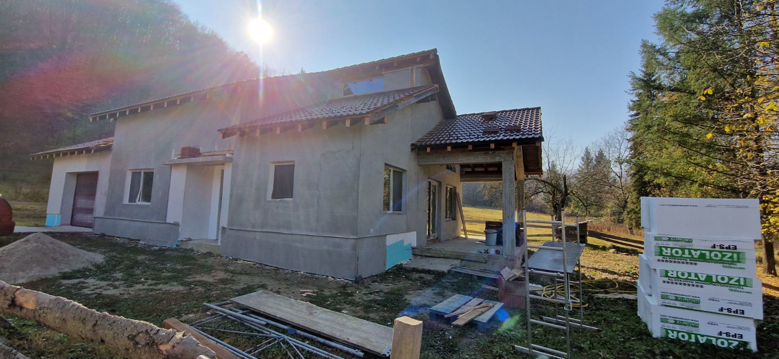

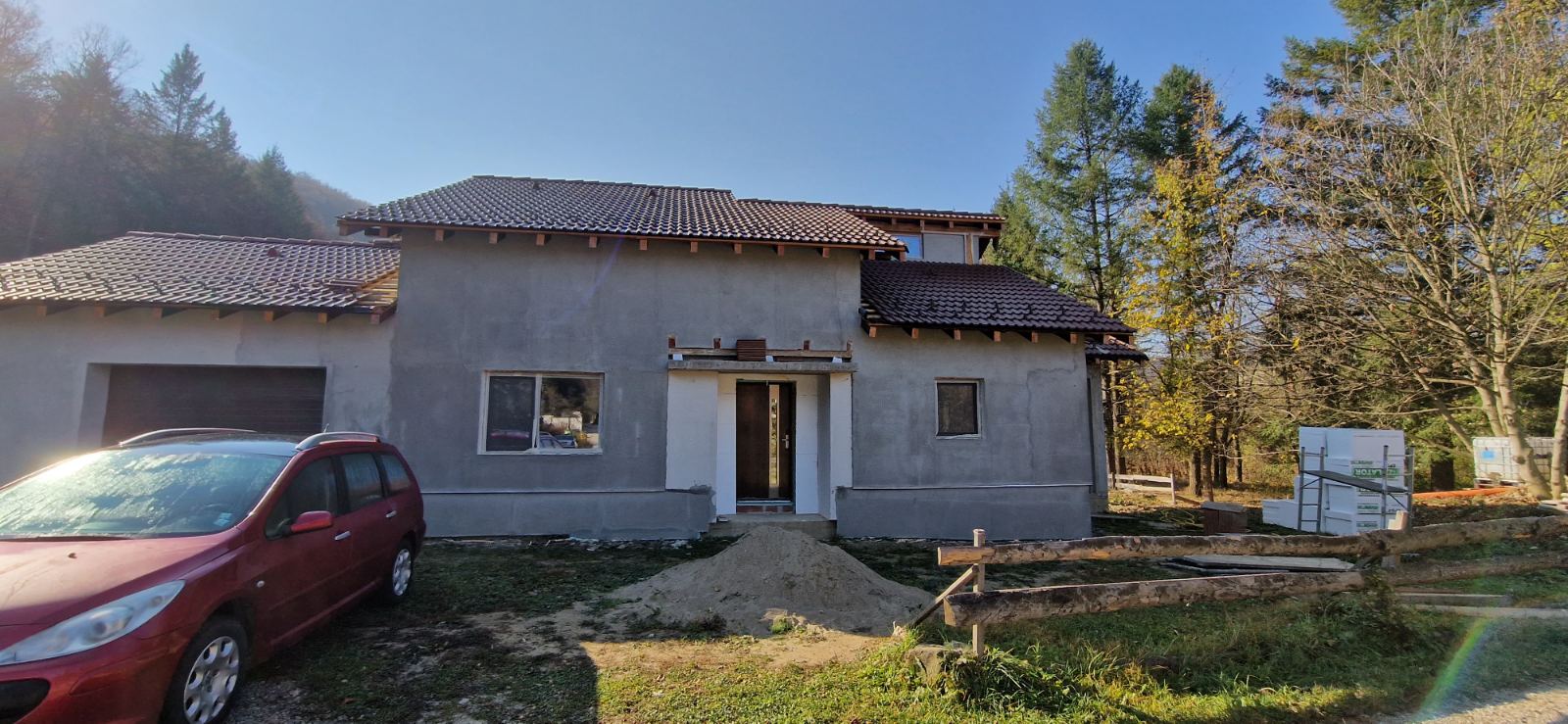

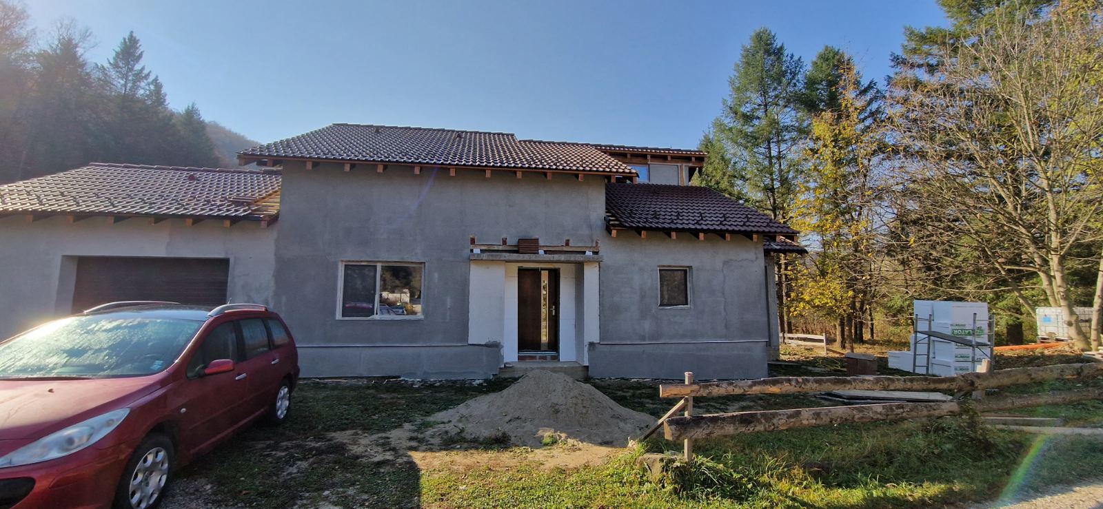

Ето какво сътворих :)
Като за компютърджия става... , др. седмица ще дойдат едни специалисти да повторят с още 1 ръка и да слагаме мазилката.

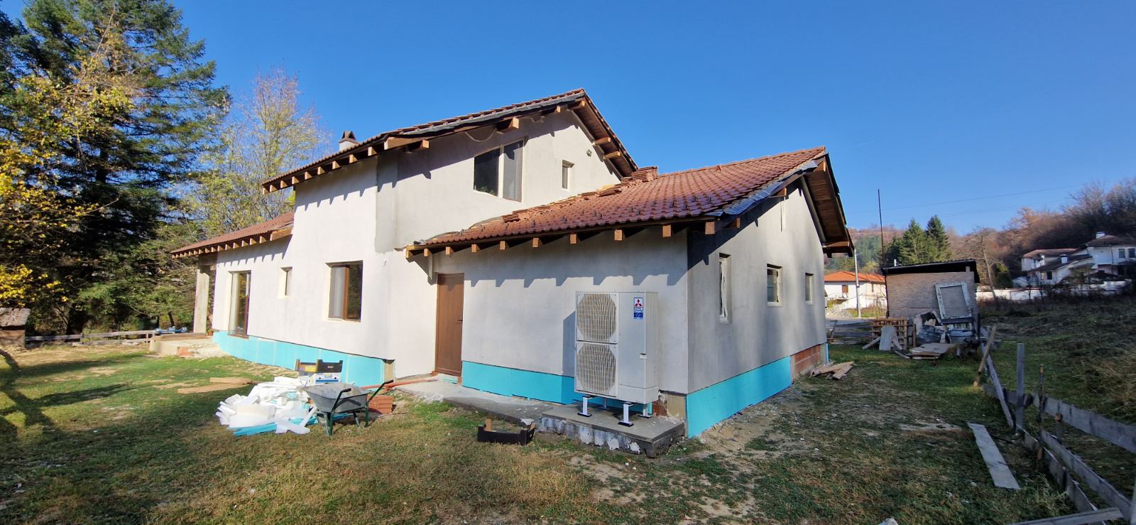

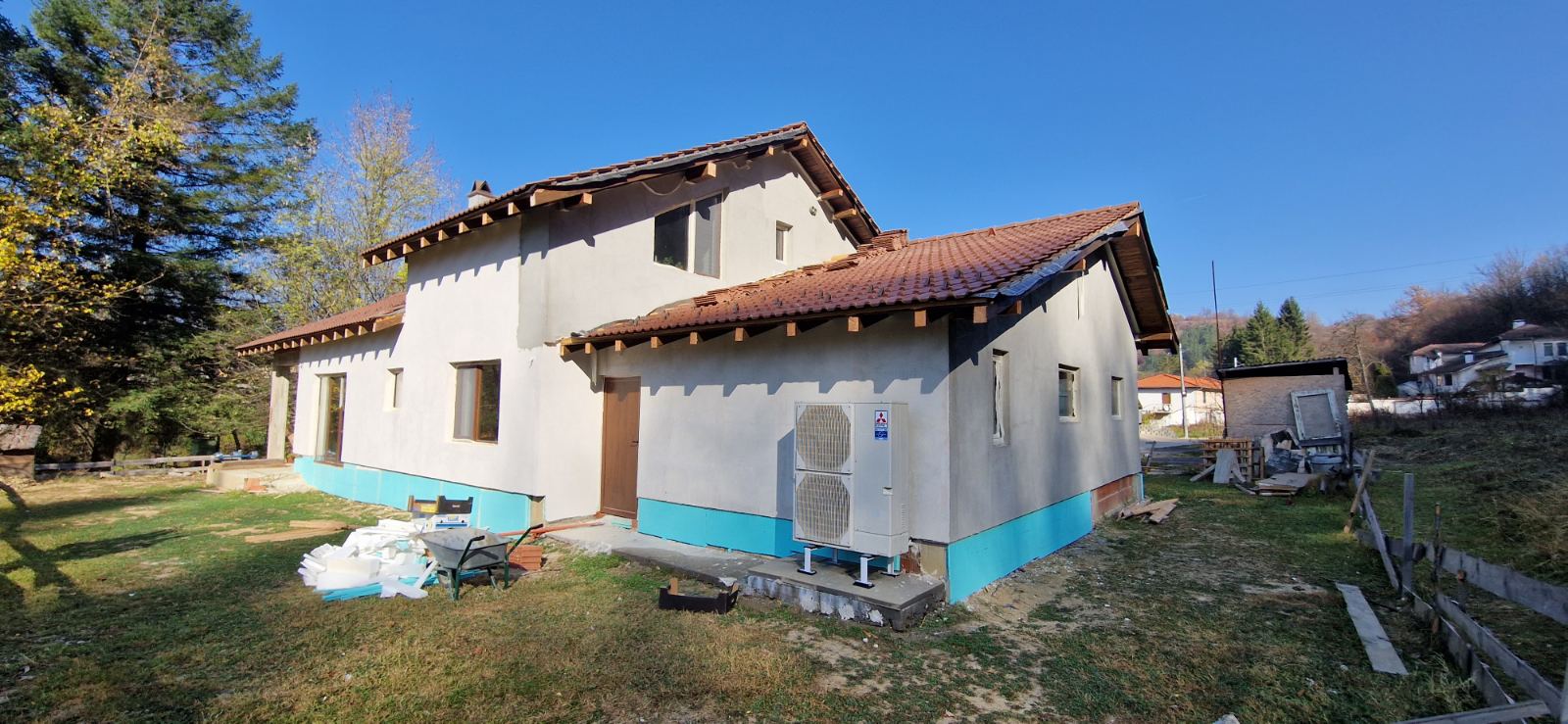

Сигурно ви е интересно и как се справя термопомпата (самоделка). Да си призная повече от добре. Топли водата на 30гр. вътре е 22-23гр в цялата къща като на горния етаж и е 0.5гр по-топло (очаквах по-голяма разлика). Подовото е голяма работа !
Все още не мога да направя точни сметки колко гори - за цялата къща миналия месец сме платили 220лв. (бойлер тп и 2 работни места с компютри :mrgreen: )
Не бързай с радването:-) Изкарай една зима и ще може да имаш точна преценка. Навън още е лято. Като почнат мъглите, дефростите и студа е истината. Моята ТП не съм я пускал. Топля се от слънчатката.

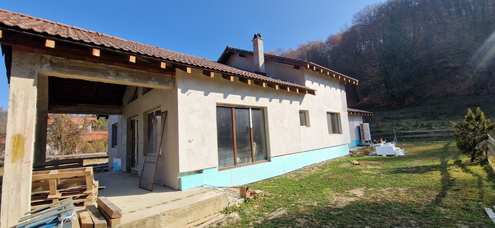

Толкова за тази година отвън.

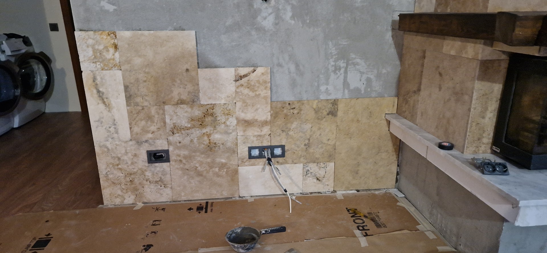

Малко почивка и почвам вътре с камината- трябва да измисля конструкция около нея, да лепя камък вътре и да преналея стъпалата за горния етаж. малко гипс картон и да боядисваме хола.
Появи се и един въпросителна, как се монтират осветителни тела/камери по вече готовата фасада. Очевидно, не съм се сетил да поставя предварително някакви крепежи.

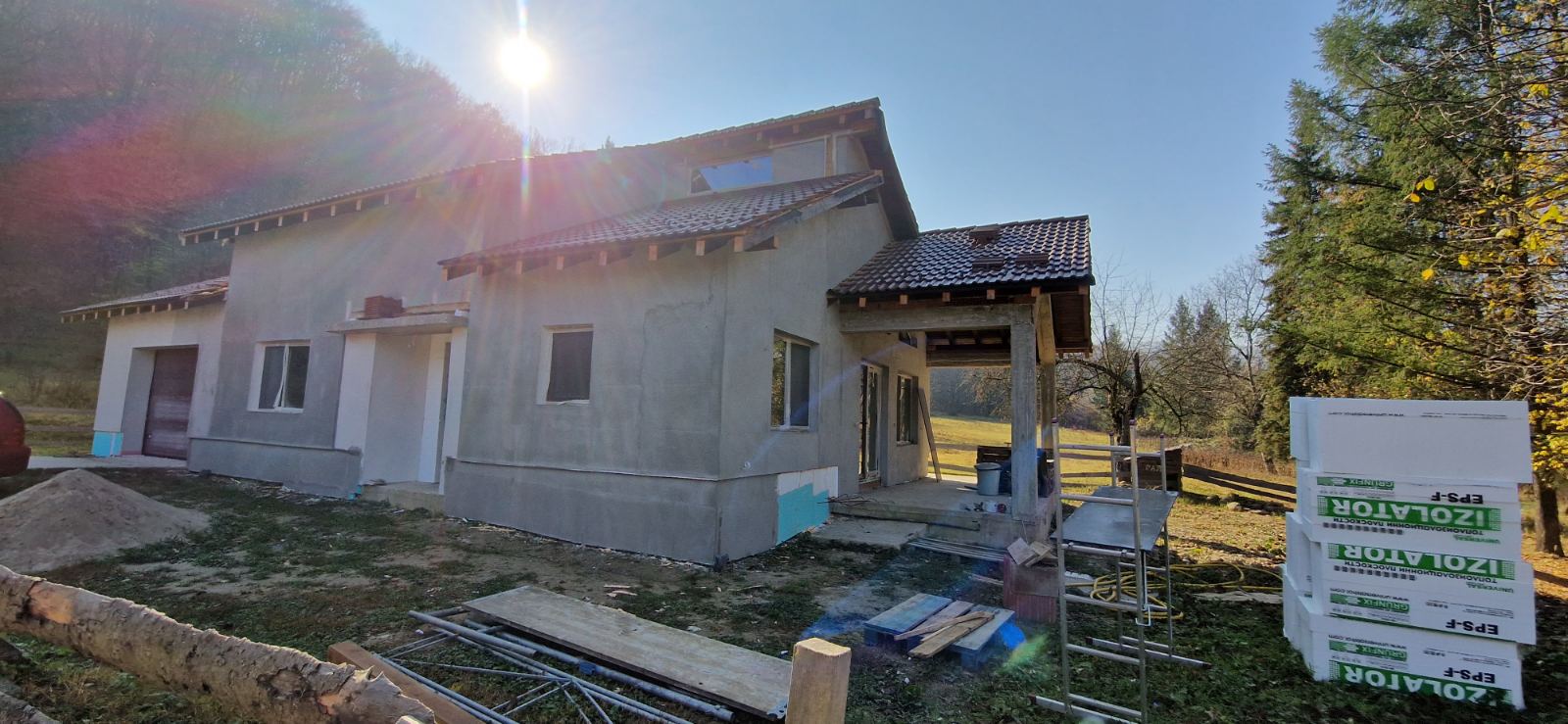

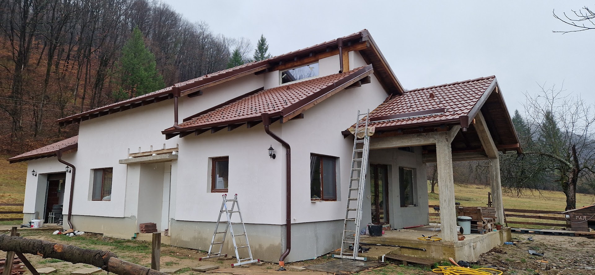

Иии Така, здравейте отново, Близо година "нямах време" да споделя прогреса си над къщата - всяка минутка ми беше заета с всестранни дейности.
Ще пробвам да Ви разкажа какво свърших последната година.

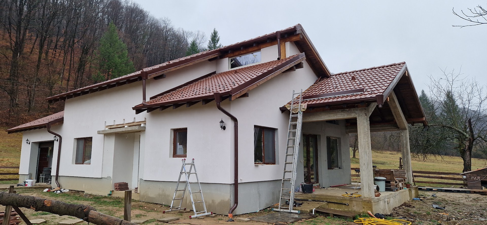

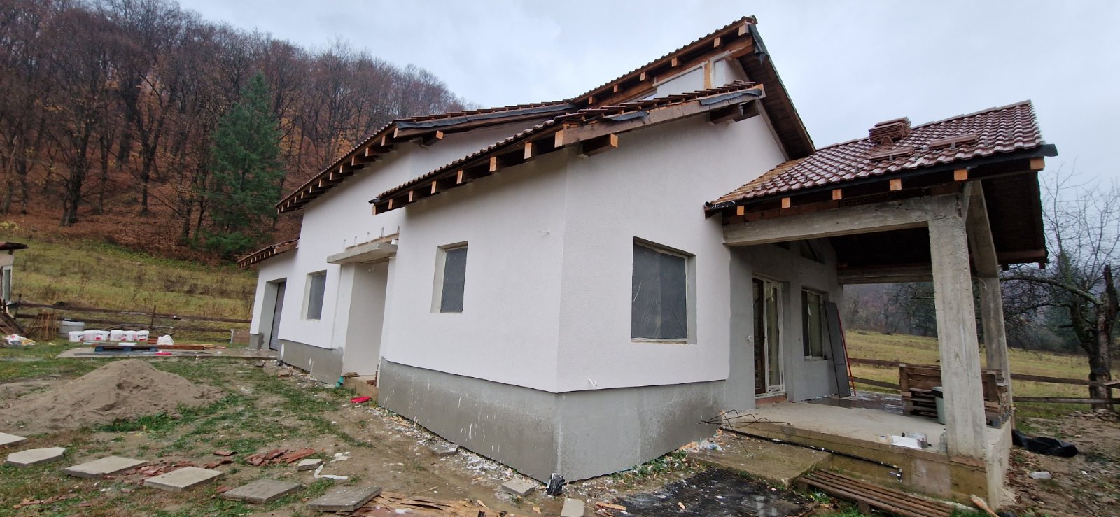

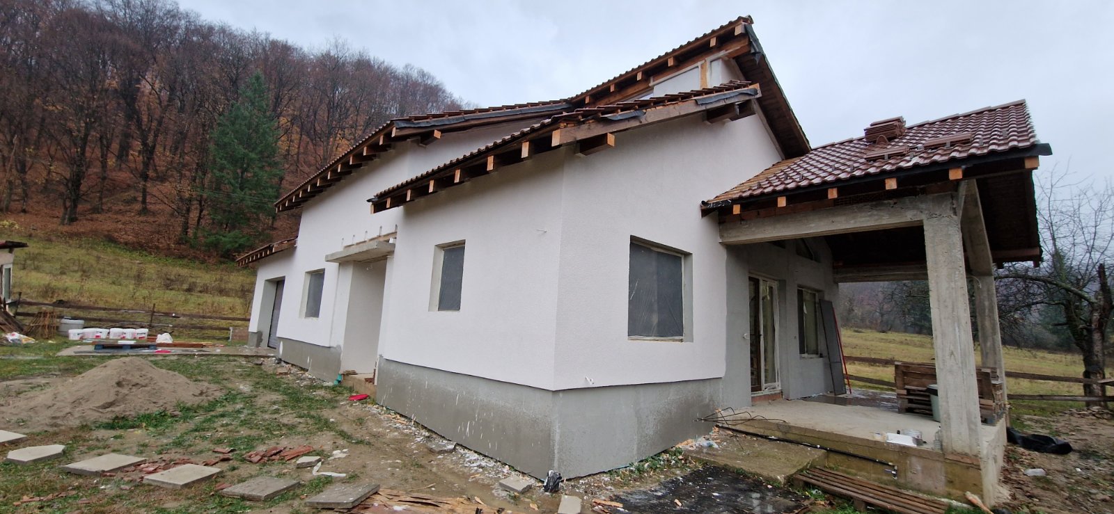

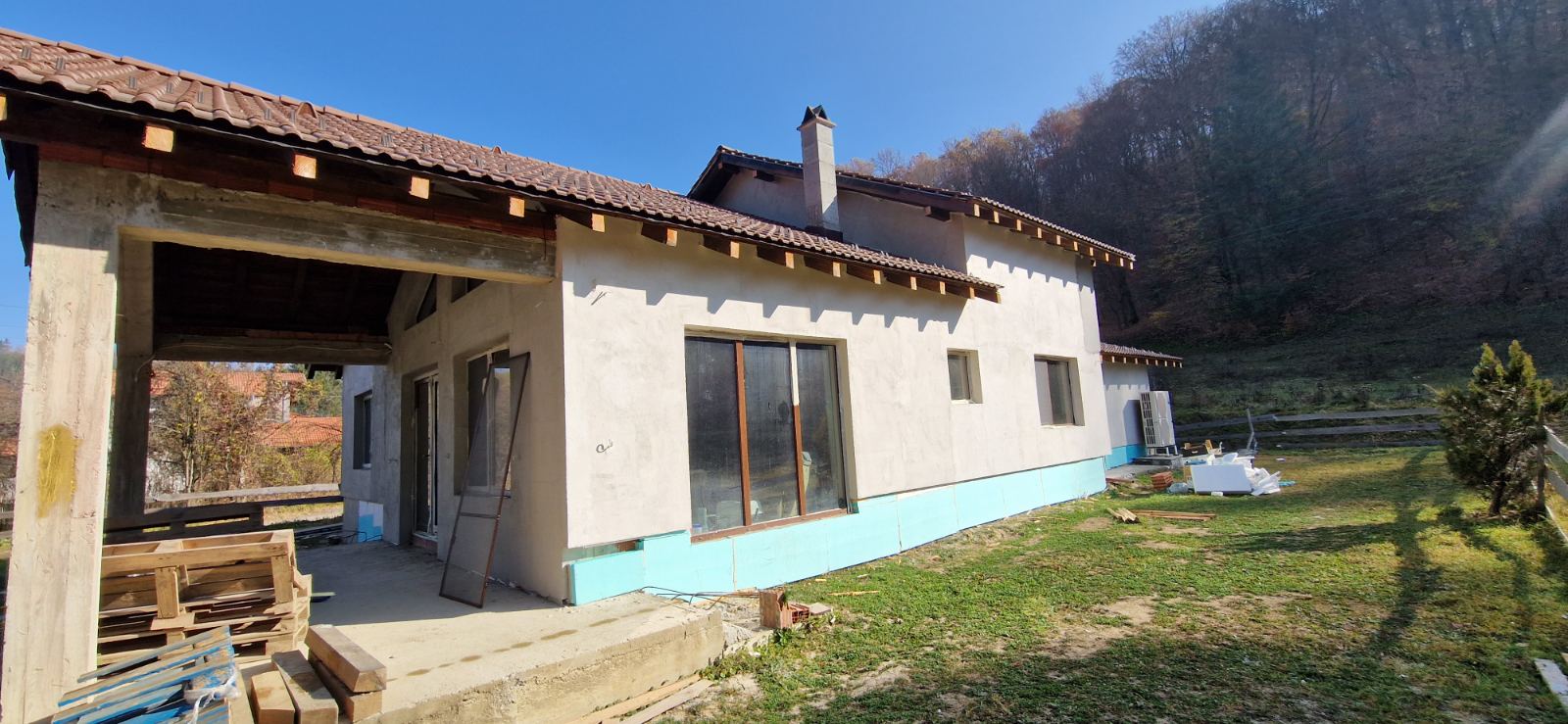

Да се върнем през Ноември 2022, след като измазахме къщата с мазилката в последните възможни дни, сложихме улуци и външно осветление (частично).

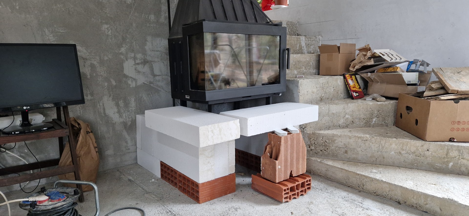

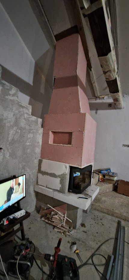

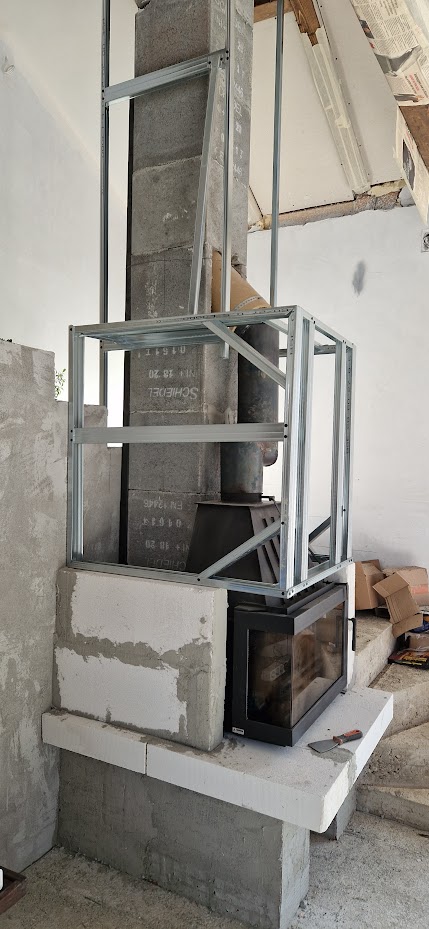

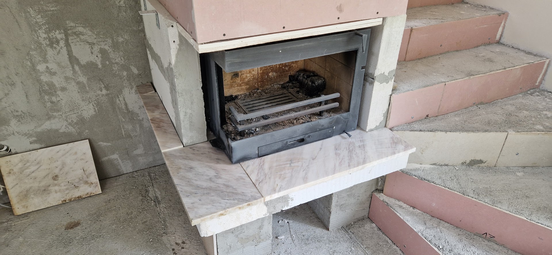

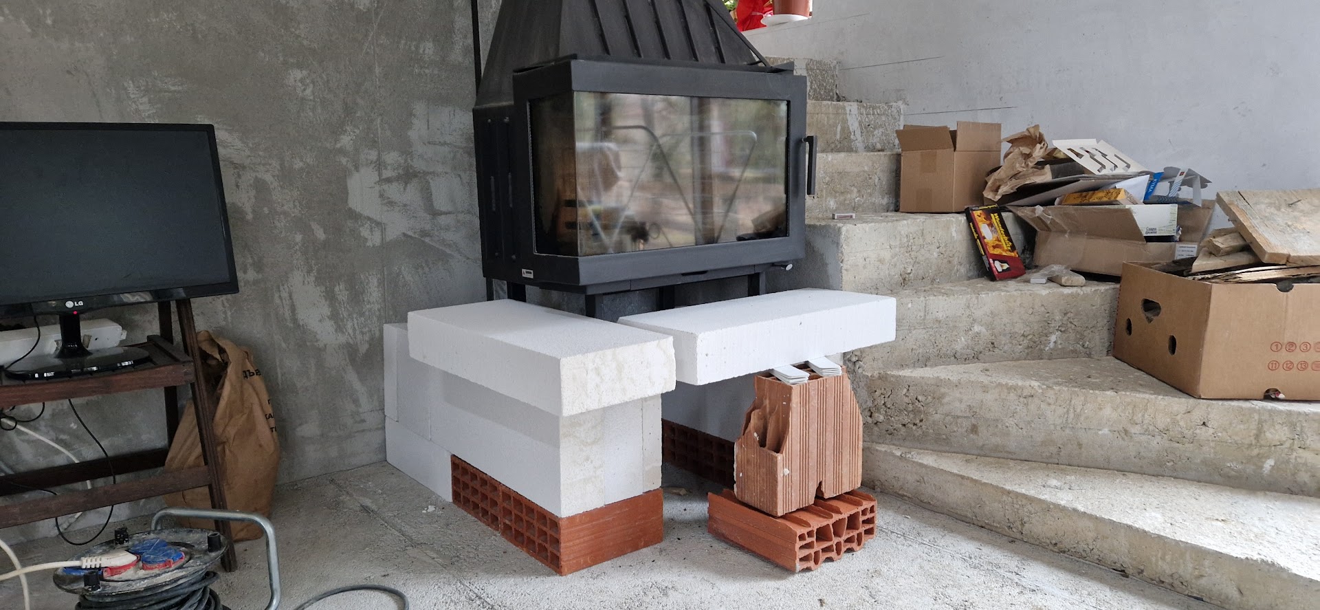

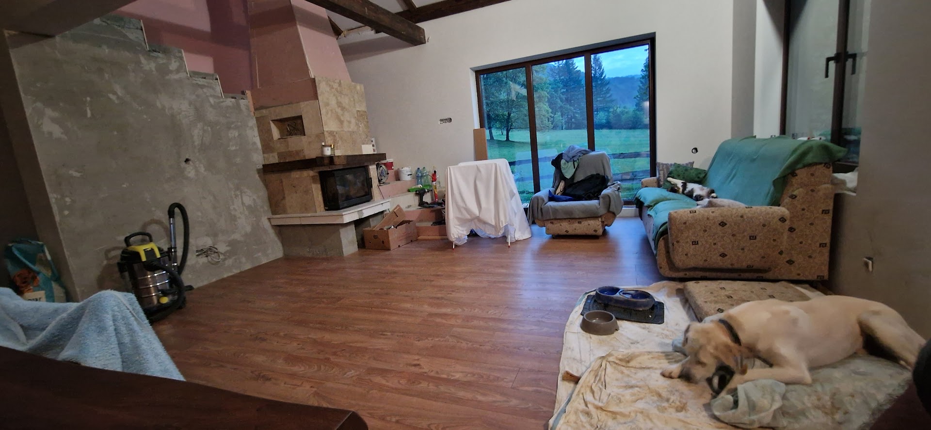

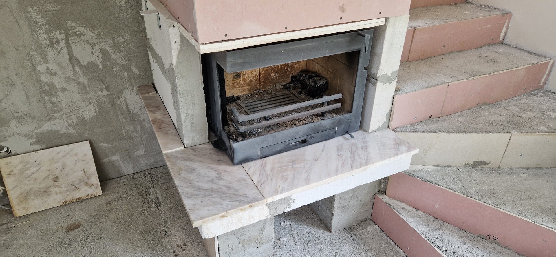

След което продължихме с вътрешните дейности, както почнах да се занимавам с камината (снимките са от миналата и тази година)
др 17.2.jpg (96.21 KиБ) Видяна 1536 пъти
др 17.4.jpg (61.36 KиБ) Видяна 1536 пъти
Пеш - специалист
др 17.7.jpg (100.73 KиБ) Видяна 1533 пъти
др 17.9.jpg (76.57 KиБ) Видяна 1533 пъти

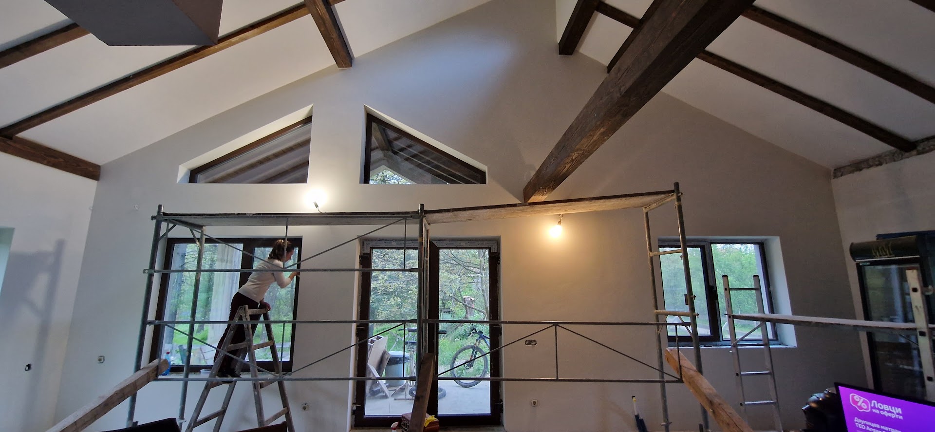

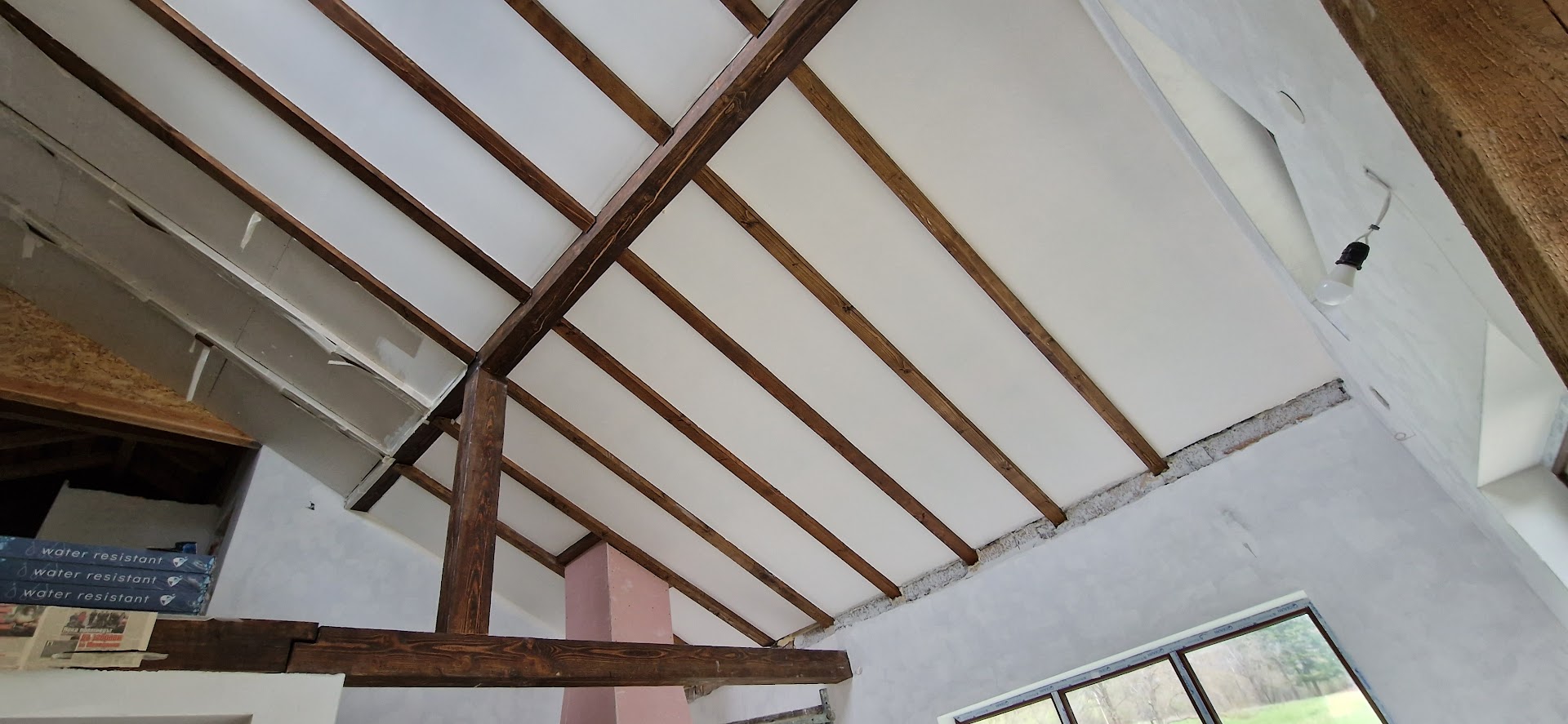

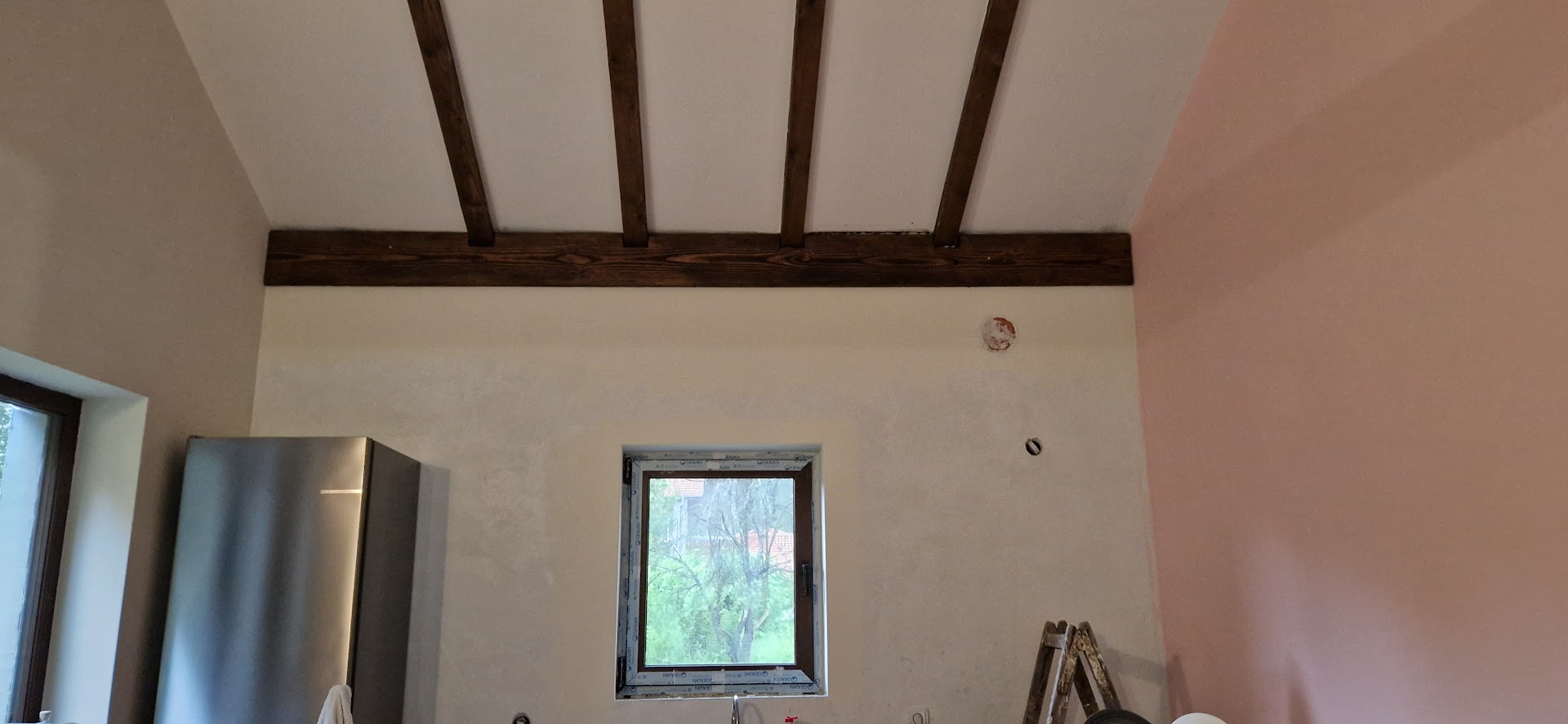

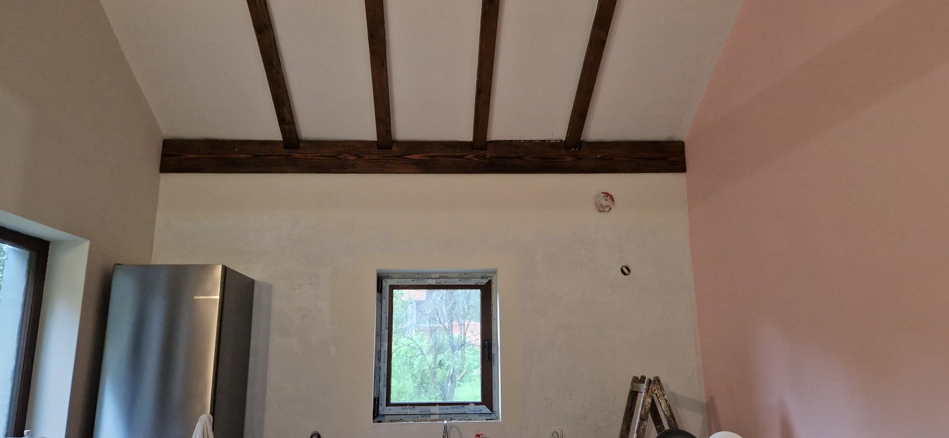

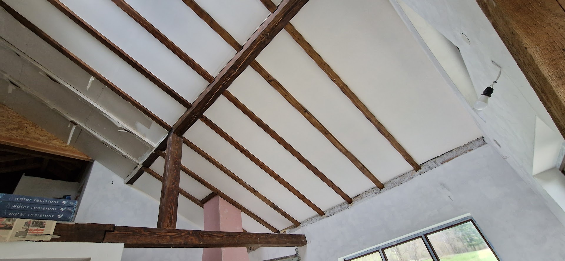

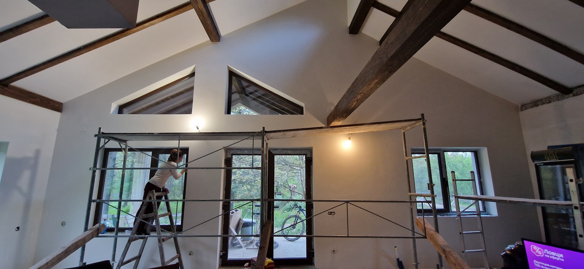

След което дойде ред на таваните в хола, шпакловане боядистане както и на стените.
др 23.jpg (92.39 KиБ) Видяна 1533 пъти
Пеш - специалист

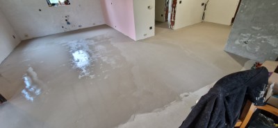

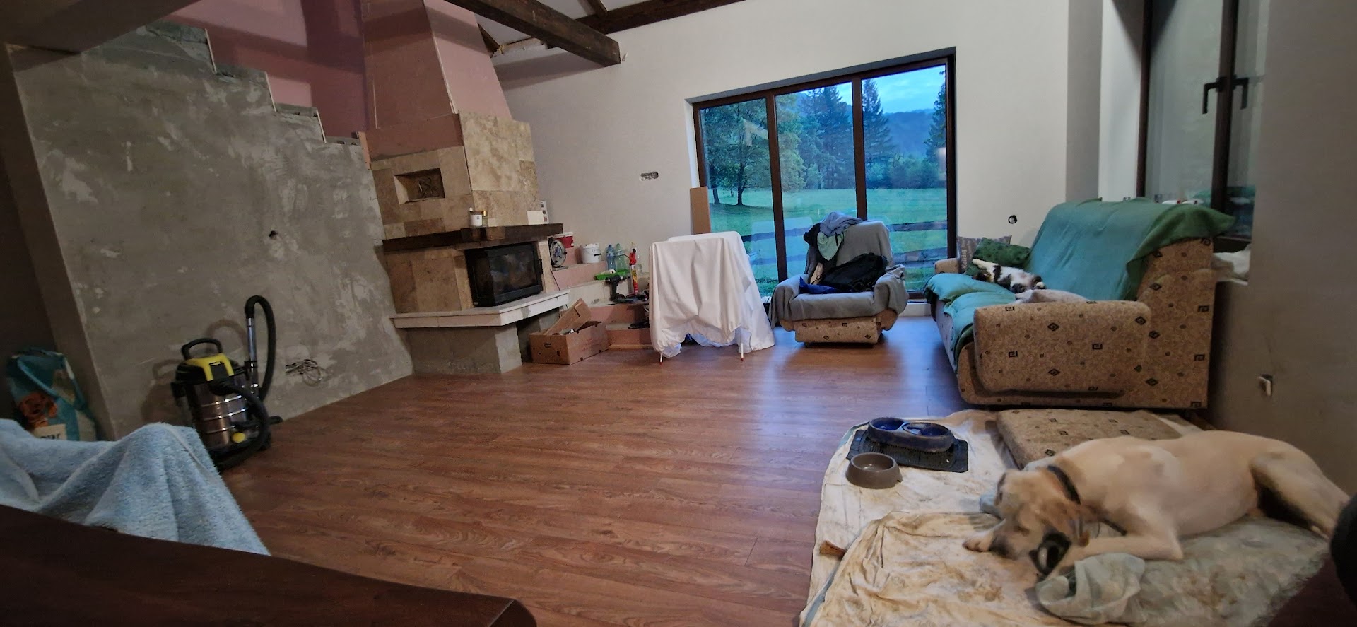

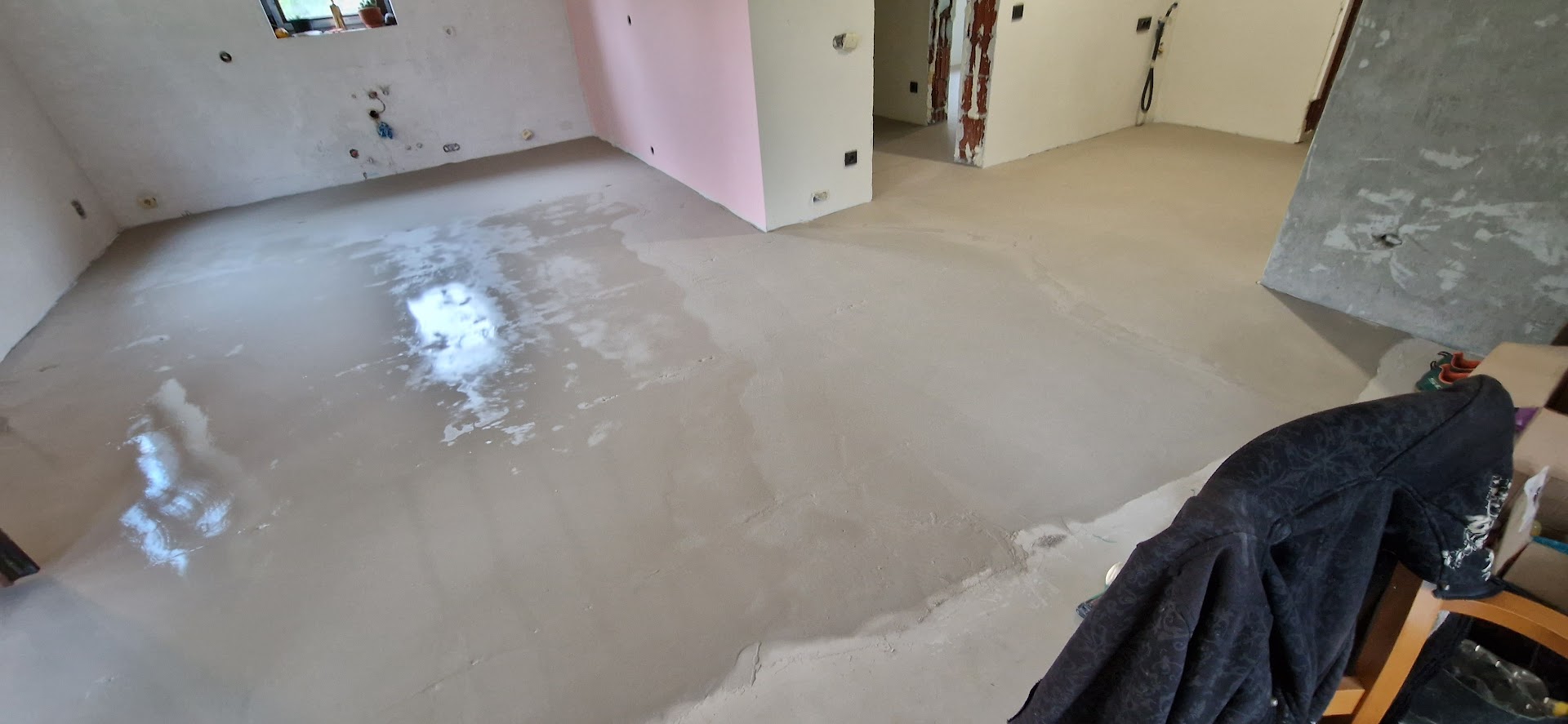

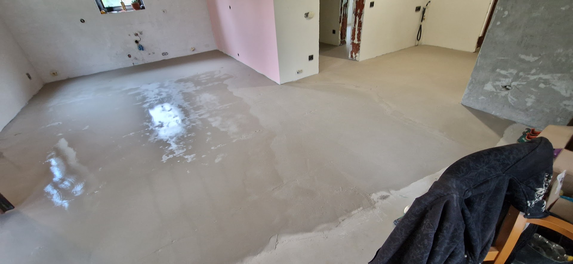

Последва махане на ламината от 2те стаи и 1/2 хол - защото разбира се, замазката си я правих сам - и имаше леки хлътвания, който направиха проблем на ламината -защото подложката е доста тънка заради подовото, та реших да пусна саморазливна замазка на целия етаж за да изравня неравности и проблемни участъци. Махнахме всички и пуснахме замазката за няколко дни.
След което на ново целия ламинат - като го лепих с лепило за дърво, за да съм сигурен че няма да мръдне - така или иначе му се бях заканил и следващото махане ще е подмяна с плочки.

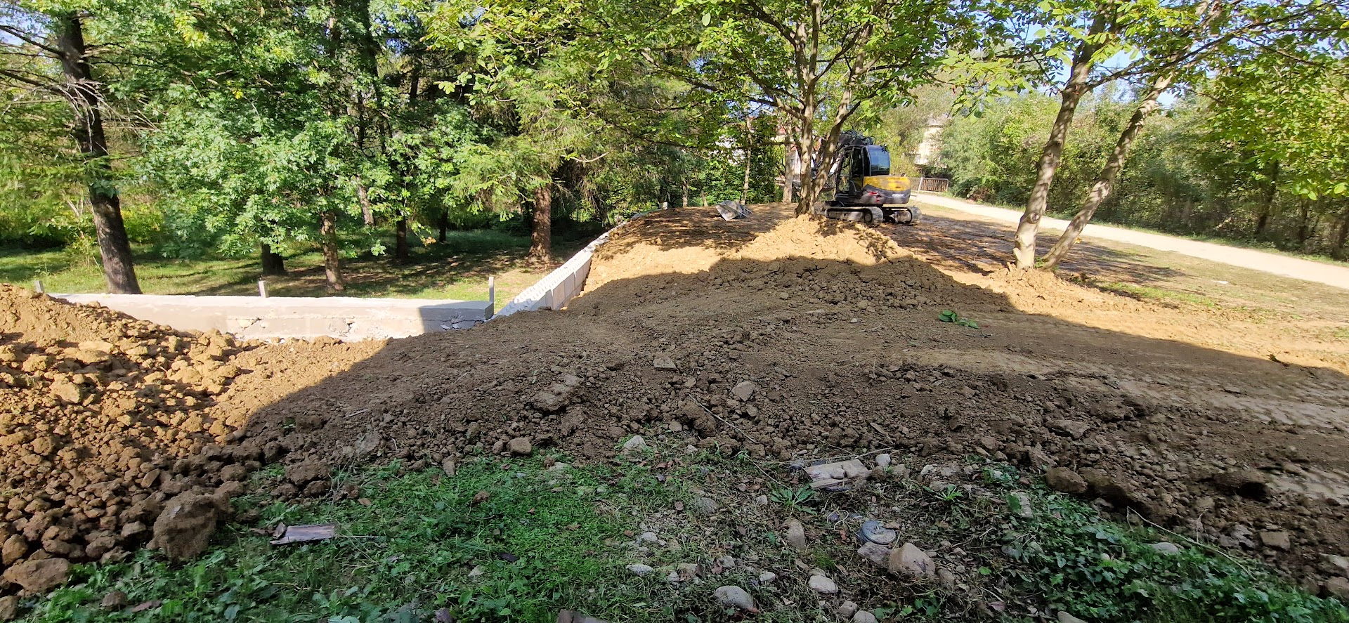

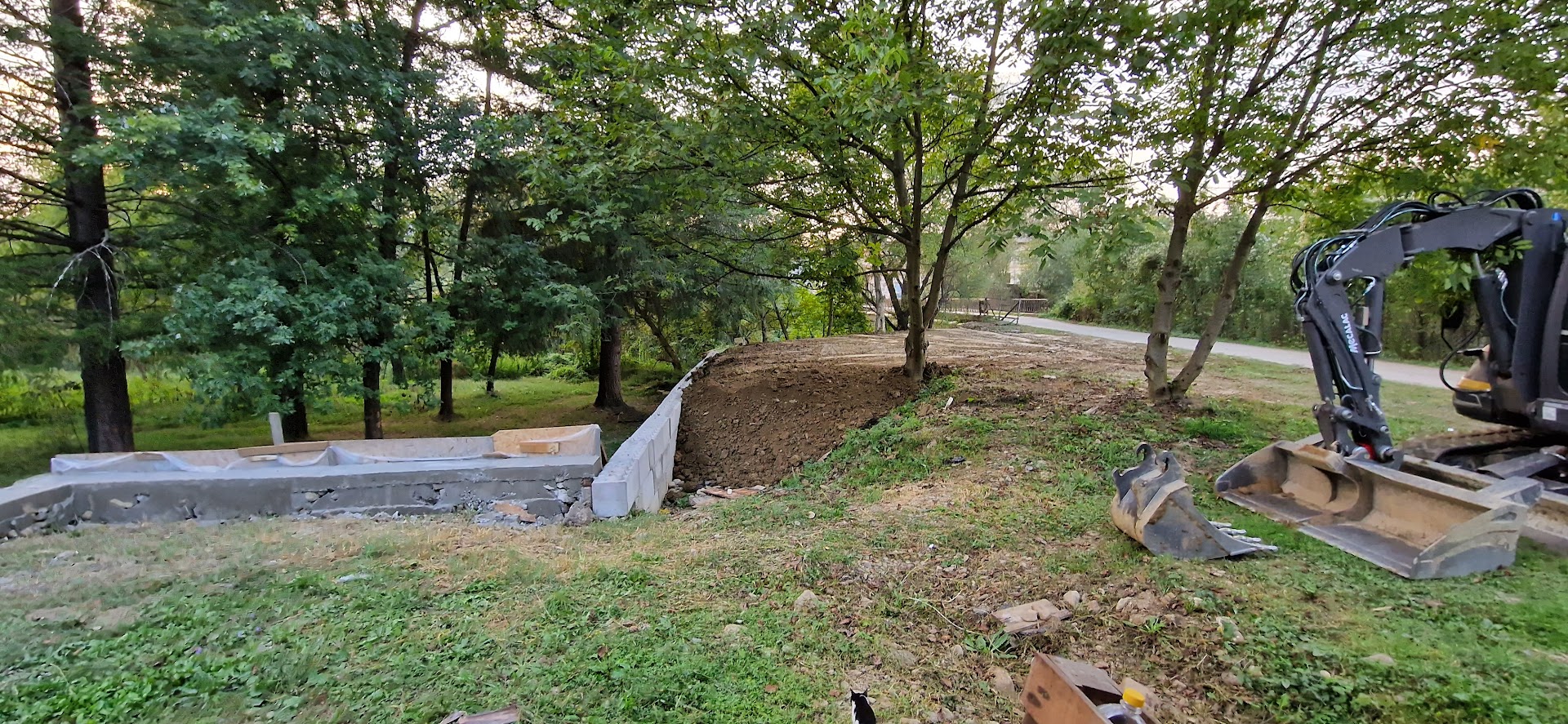

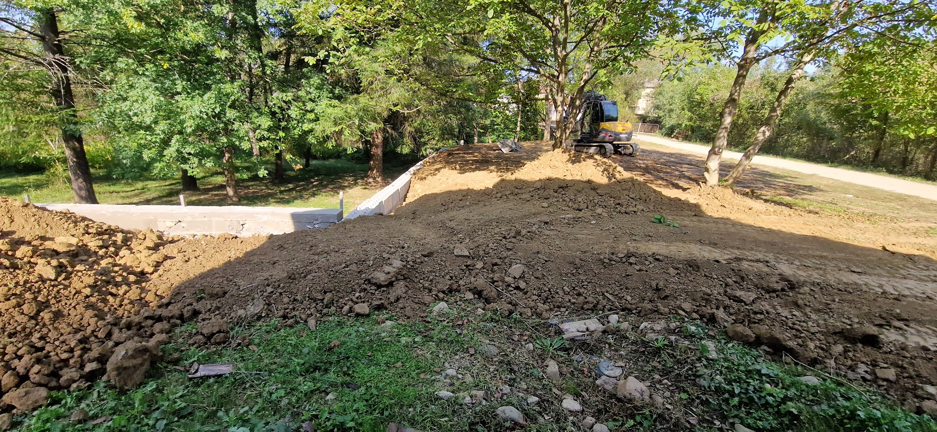

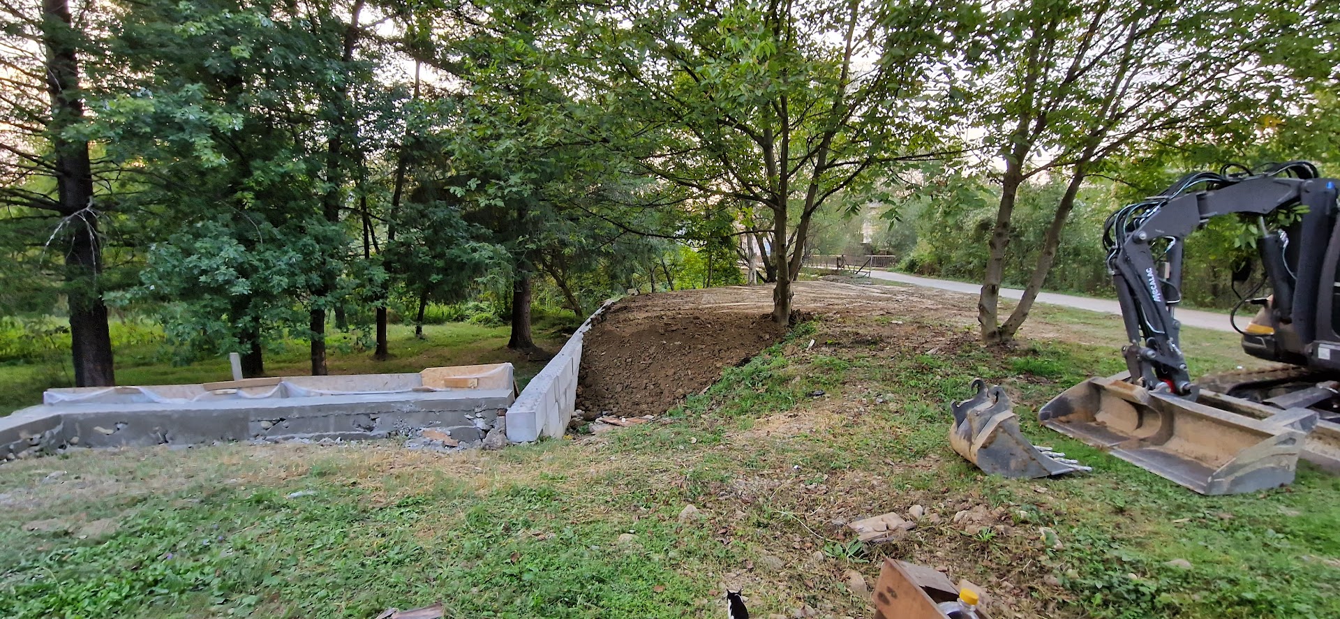

Трябваше да се постави подпорна стена - съответно ако се изливаше с бетон щеше да е скъпо - за това реших проблема с бетонни лего блокове, който поставихе с един кран.
След което имах шанса да се науча как се прави кофраж (който така или иначе се отвори и стана леко мазаво :lol: , но винаги има първии път. Както и да е, нещата не бяха чак толкова зле, спасихме положението. След което почнахме да записваме.. багериста каза - тука за 5-6 часа съм готов. :? , оказа се ден и половина и около 200 м3 пръст ( добре че я взимахме от един състеден имот)

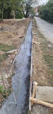

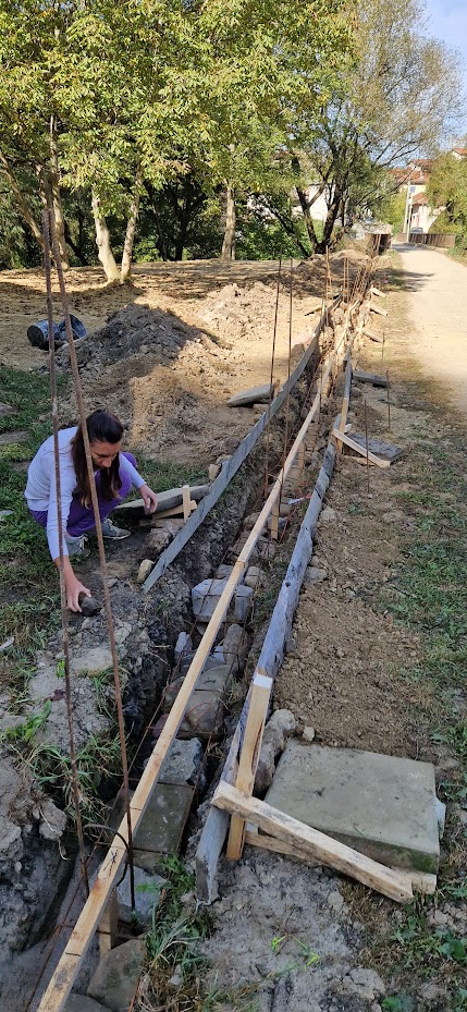

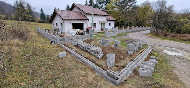

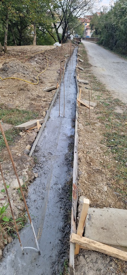

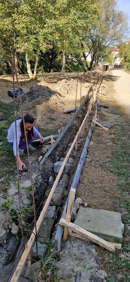

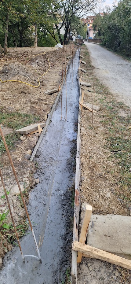

След което дойде ред на дълго очакваната ограда, викнахме батерче - копна 40/50см дълбочина, камъни , малко мрежа , желязо за колоните и една летва 4 на 3 която ползвах за майка (може би доста добро решение) успях да нивелирам цялата ограда сравнително на едно ниво.
След което 10м3 бетон
Пеш - специалист

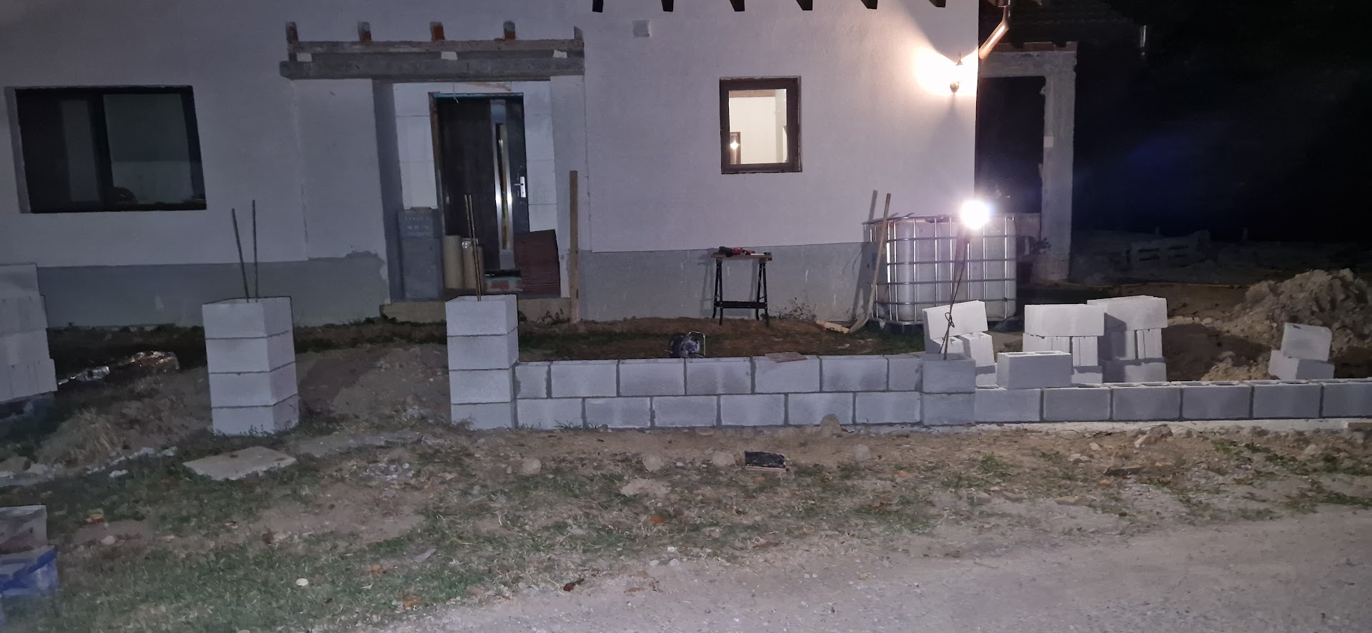

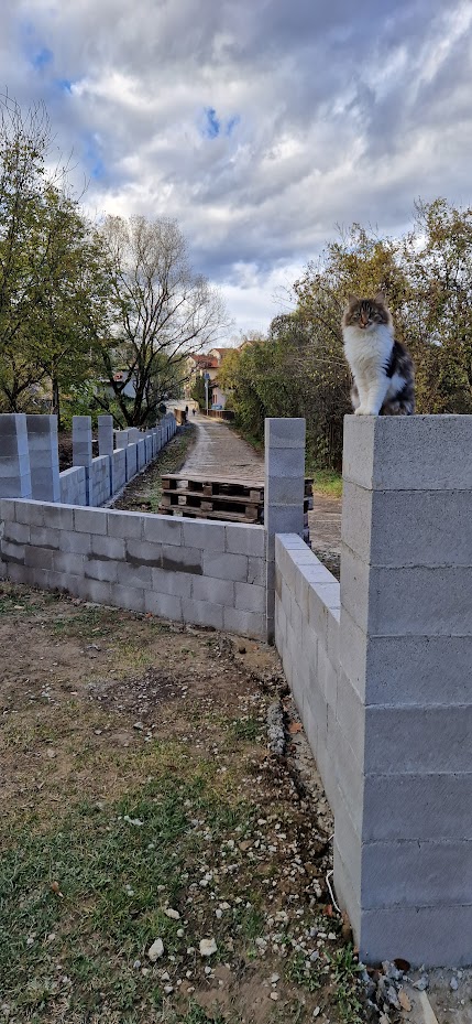

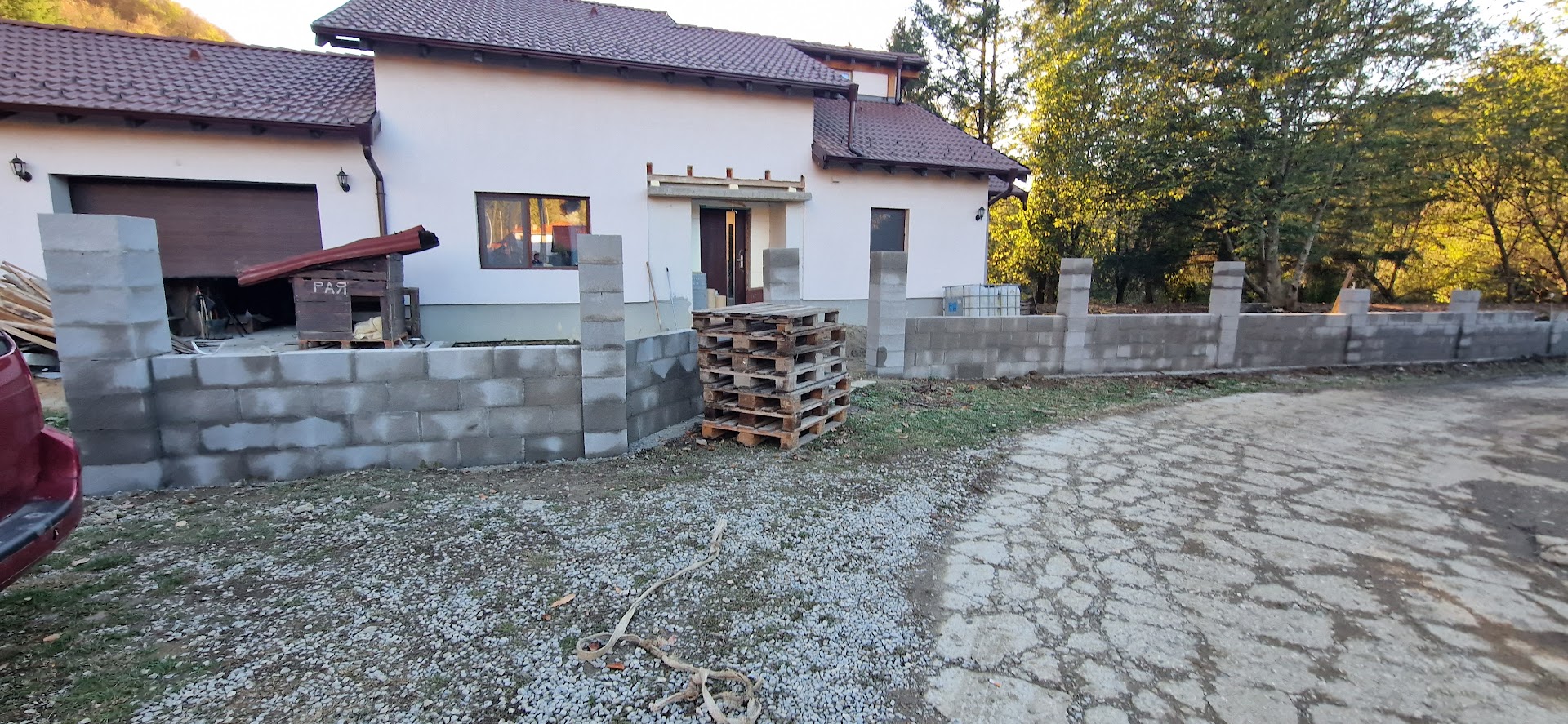

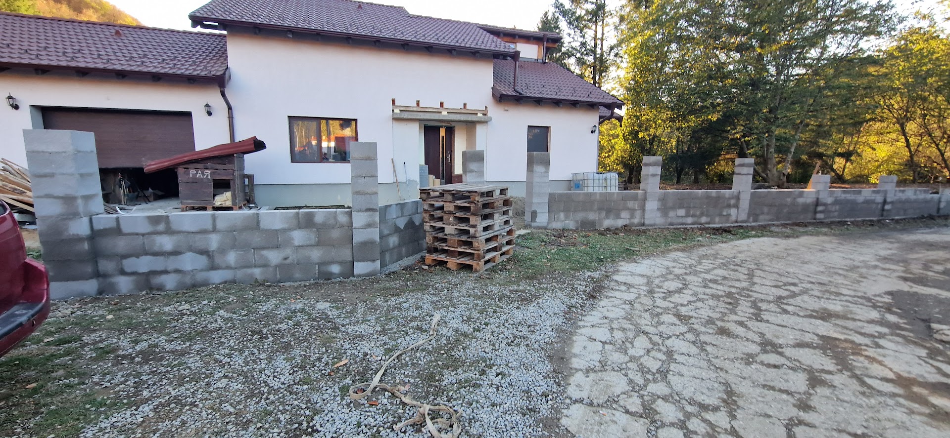

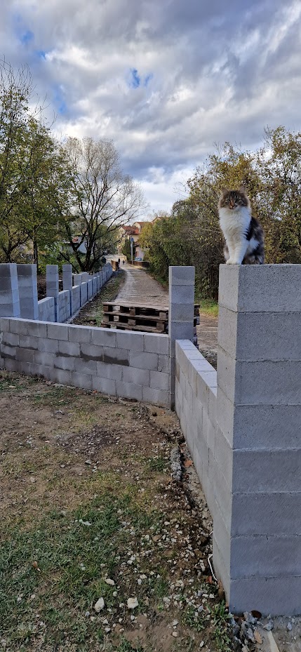

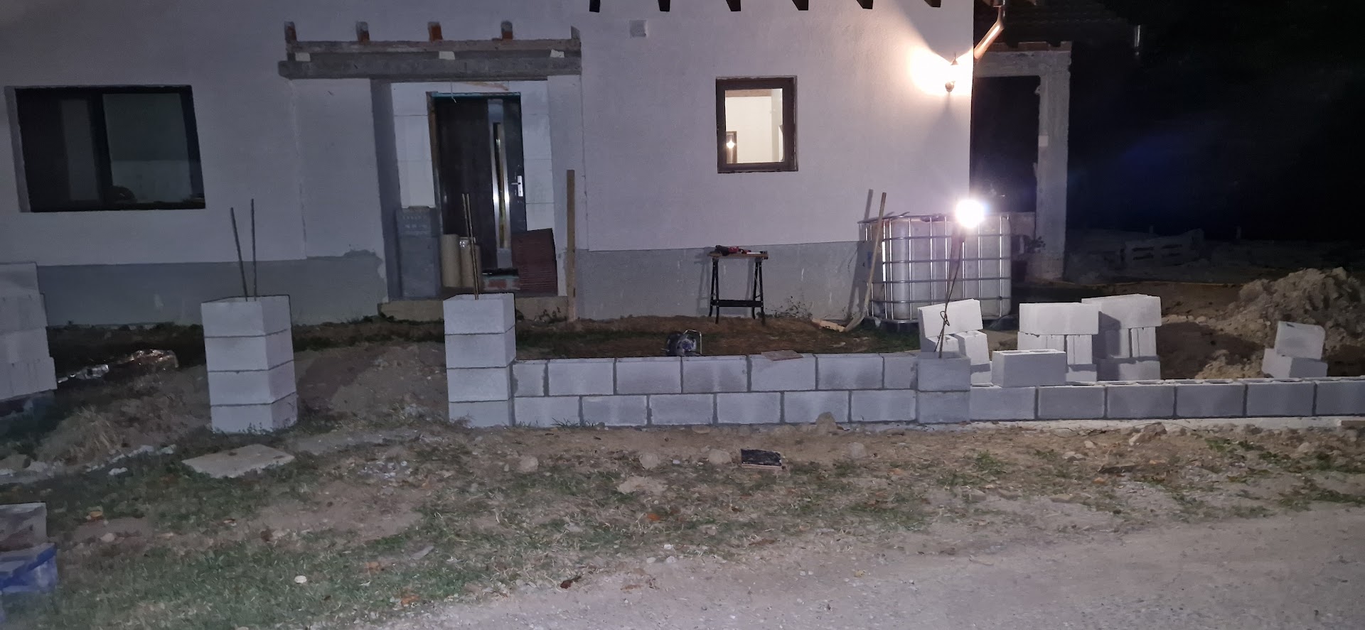

И запонах да се уча да зидам с бетонни блокчета.
Височината е 4 реда ( 80см) като на места влиза в почвата с цел да не се вижда бетона.
Колоните са от коминни тела 30/20 с цел да станат по-дебели колони - който в последствие ще се облекат с камък
Първите 3 реда блокчета са (с дупките на горе) за да мога да поставя по 1 пръчка желязо в тях,последния ред го захлупвам.
др 31.5.jpg (37.47 KиБ) Видяна 1523 пъти
