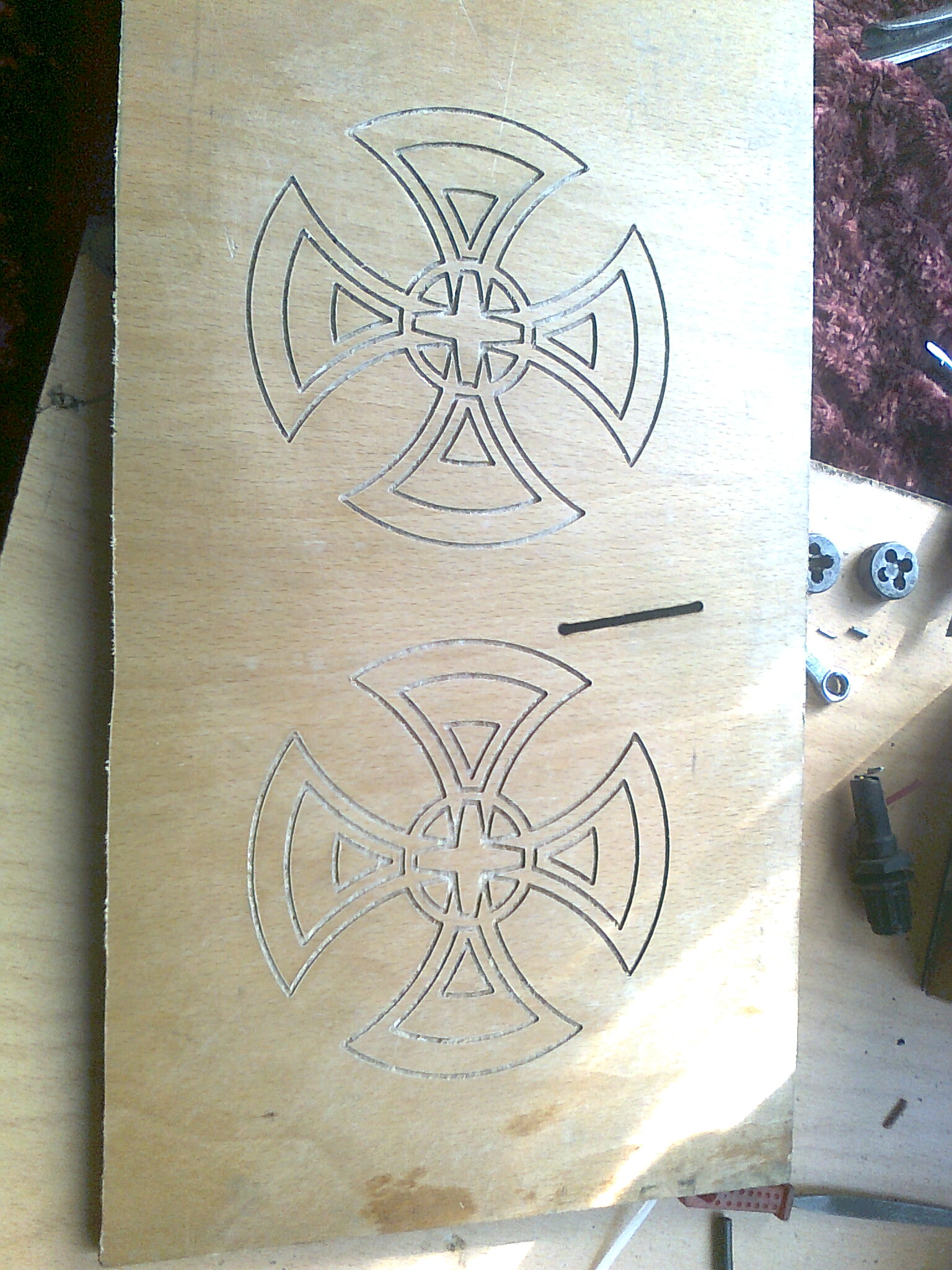

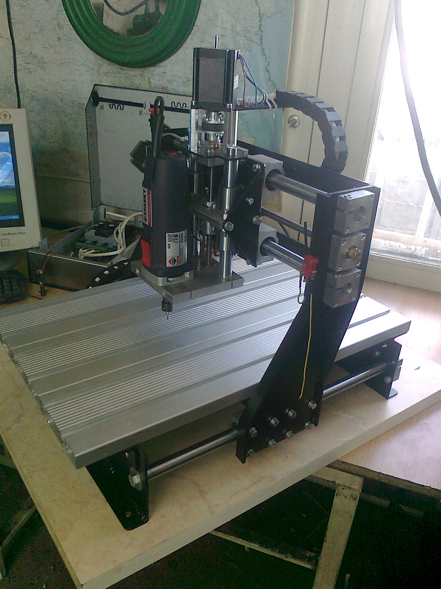

Здравеите,При обработката на алуминиевите детаили които произвеждам ползвам само масло-от хидравлично до двигателно.Подбирам такъв режим на рязане че загряването да е в рамките на 150-200 градуса които не са опасни за инструмента и с маслото само предотвратявам наклепа по фрезата ,свредлото или метчика. Чувал съм за спирта, опитах веднъж нищо не се получи и се отказах. А сега да се похваля с новата машина;]  И какво успях да направя с нея:.Черната линия няма да казвам от какво е.....
