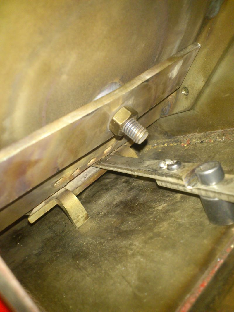

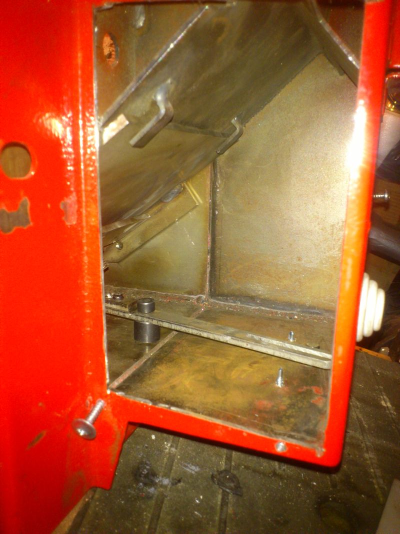

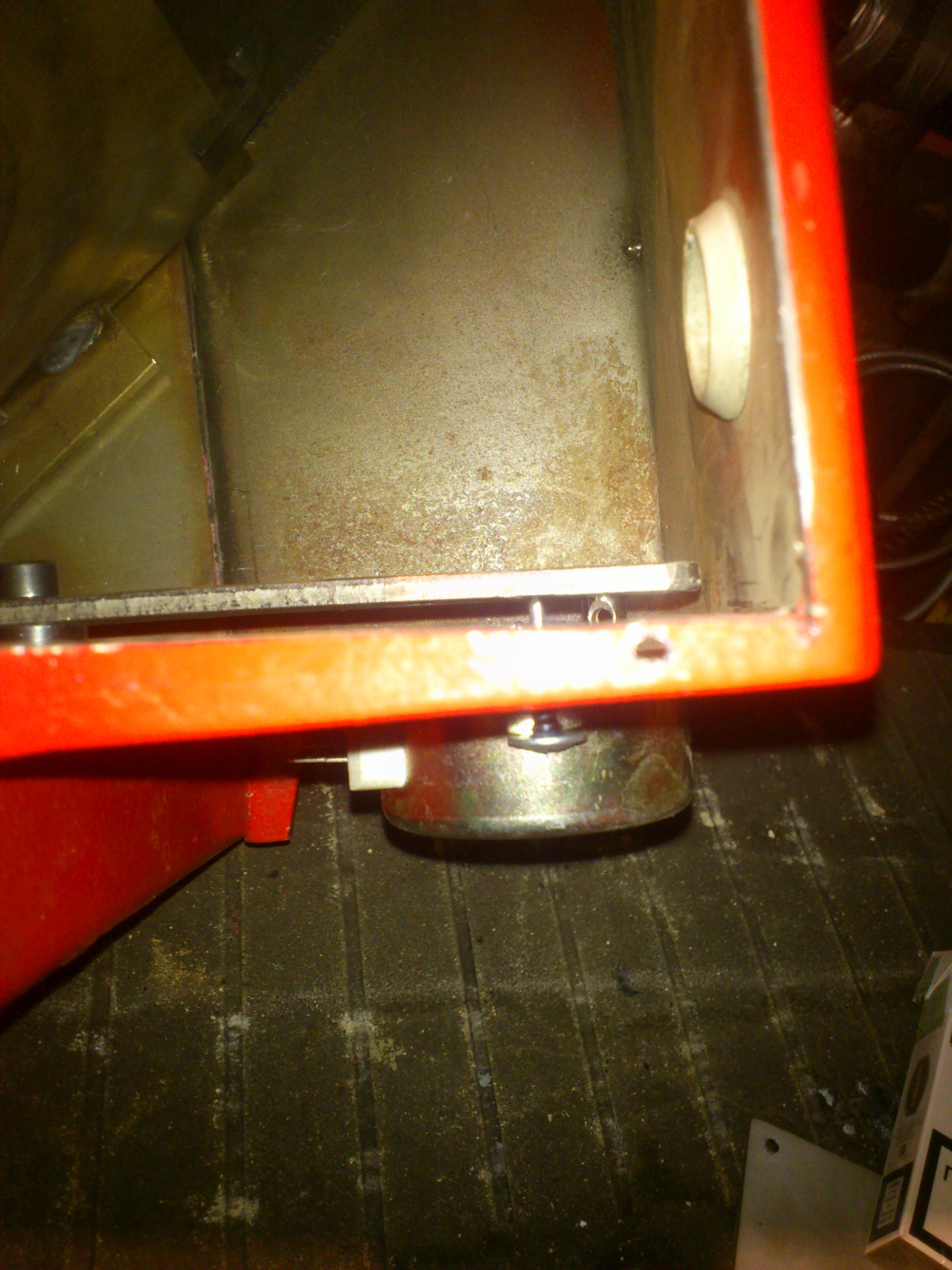

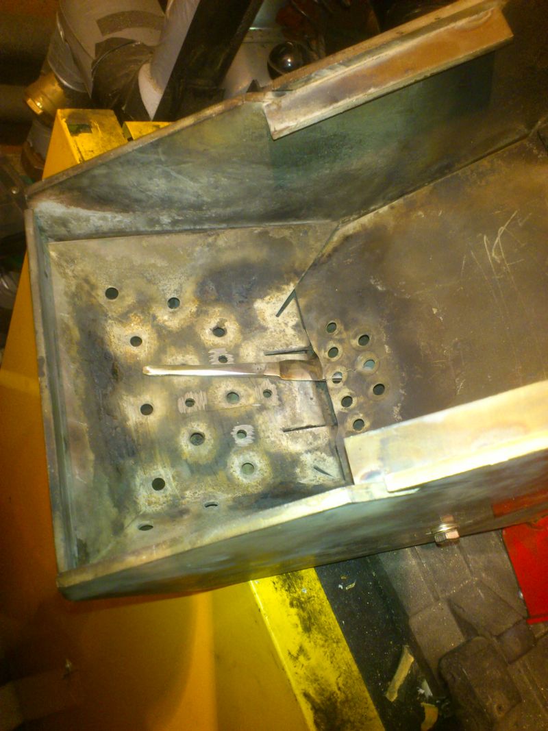

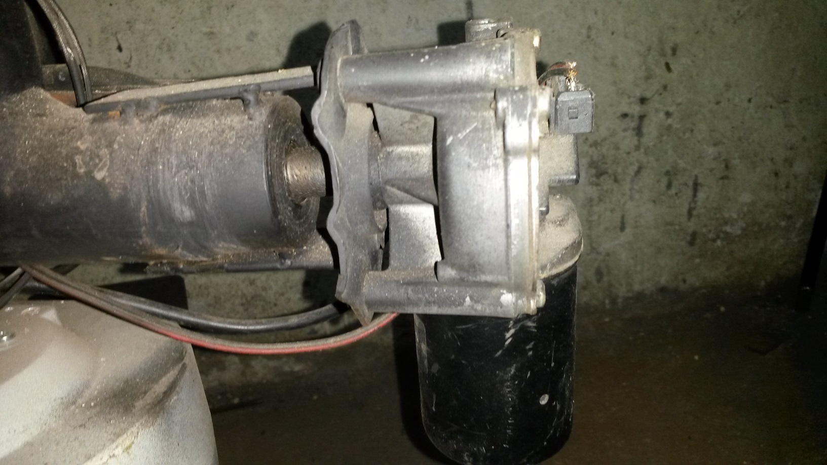

КОлеги ето снимки до къде стигнах с направата на механизъм за разбъркване на пелетите:
Бъркалката е от 5мм жароустойчива стомана.Самото рамо е от 5мм неръждавейка.Направих ги така отделни за да може ако се наложи само бъркалката да се подмени.Сервомоторчето е изнесено отдолу на горелката само оста е вътре във въдоховода на горелката.
Още не съм направил ексцентрика който да задвижва цялото рамо.Него съм замислил да е от една Г-образна шпилка за да мога да регулирам по височина и дължина на рамото.
поздрави

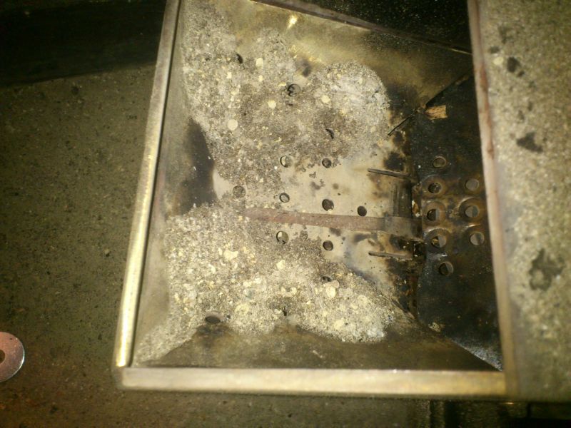

rosso666 - специалист
Колеги ето как се справя бъркалката която сътворих.Лошото е че няма много голям ход и не може да обхожда цялата скара.Друг проблем е че бъркалката вкарва от пеепелта подд скарата.Имам идея да монтирам един мощен вентилатор който ще се пуска за да подпомогне чистенето при гасенето на горелката.
поздрави

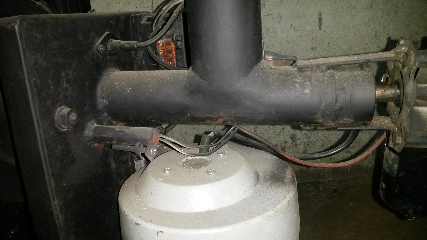

joro39 - специалист
дойде време и аз да покажа моята горелка на пелети слънчогледови
http://vbox7.com/play:efa4829fcc
filmatoplo - майстор
Жоре горелката ти е супер , някога когато смениш котела , всичко ще се оправи от към кпд , колегата Христов с Херца ще ни даде размери на топлообменника , предлагам ви идеята да си направите , тези които имате възможност такъв топлообменник с вертикални димогарни тръби и турболатори в тях , най якия топлообменник до сега .

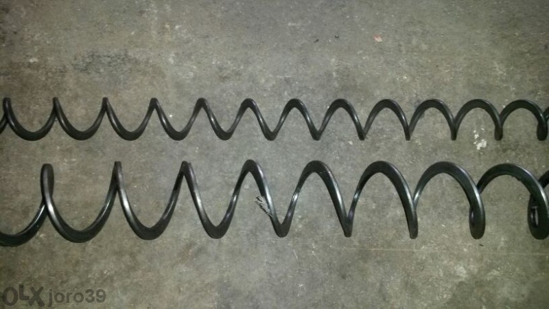

от къде (или как) си направи винтовете за шнека?Горивната камера от неръждавейка ли ти е или?????
joro39 - специалист
вземам ги готови 38 мми 68мм стоманизирана е серпентината ,горивната камера е от тръба 135 мм каквато намерих.

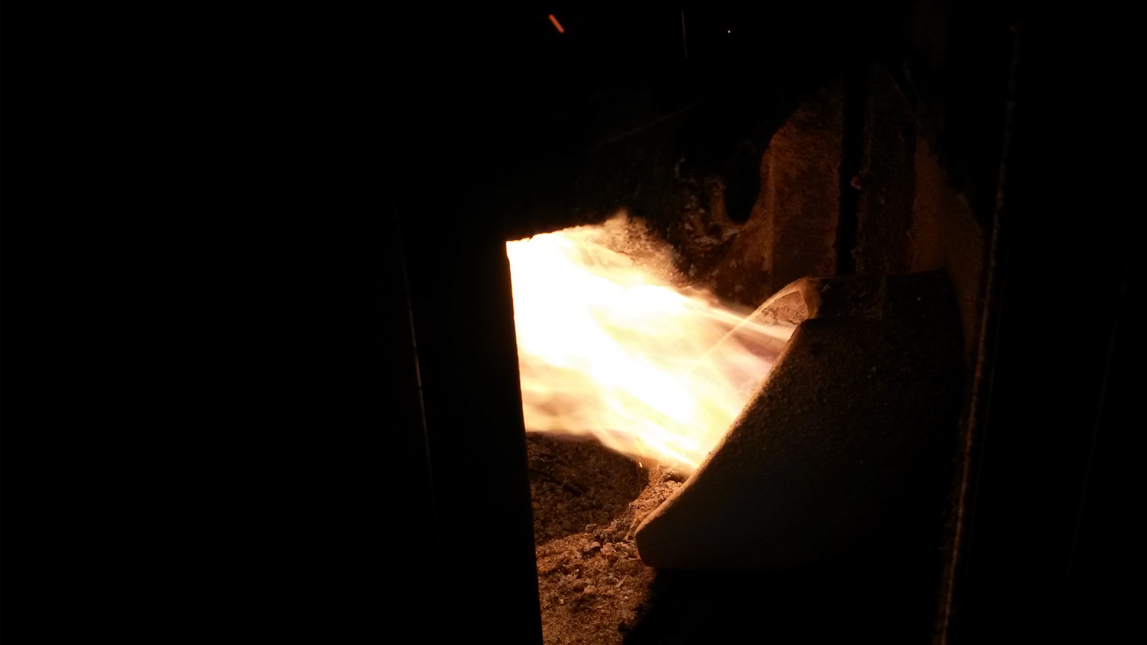

Бай Гого - специалист
Размина и се на старата пушка да гърби и тази зима.
Сколасах да съберем новата и да я пуснем в действие...
[youtube]http://www.youtube.com/watch?v=ksL7GEELHSs[/youtube]
