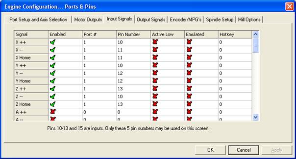

Контролерът ми е друг. Тази схема копирах заради свързването на ключовете. Въпросът ми е за настройките на входовете в MACH3 при един общ вход за limit и Estop и три входа за home, които се ползват и за limit в тази посока. Ако и това описание не е ясно ще направя два screenshot-а и ще помоля за посочване на правилния.

Така добре ли са настройките??
Като вх.10 е общия на X++,Y++ и Z-- с Estop, а входове 11,12 и 13 са входове "Хhome" и "Х--", "Yhome" и "Y--" и "Zhome" и "Z++".

Мисля че са добре. Днес ще погледна на компютъра в цеха как е при мен и довечера ще ти пиша
MrMurdjo - майстор
Всичко зависи къде е избрана да е началната позиция на машината и според това се свързва. Принципно е правилно.
По същество може да се вържат само на два входни пина всичките на групи, като и хоум са последователни. Мах3 винаги ги установява последователно - движи осите една по една, не едновременно, и при прекъсване на веригата означава, че тази ос е стигнала малко отвъд позицията. След което винаги връща малко назад за да затвори отново веригата и точно тази позиция е нулевата.

Благодаря за информацията!! Моят контролер има един вход limit+Estop и три home и мисля да ги ползвам всичките. Един въпрос: Колко да върне назад трябва ли да се настройва / има ли го като отделен параметър/ или е винаги едно и също?
velsi - Почетен майстор
Настройва се колко да върне и колко бавно да го прави, но не си спомням от къде.
