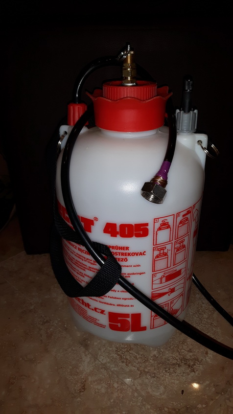

Трябва ми нещо за допълване с полипропилен гликол. При мен и на 1 бар ще работи, та дори на 0,5 бара.
Може би идеята за помпа от кафемашина в началото на темата.
В румик имаше разни помпи за течности на 12 волта, но нямаше данни за тях - дебит/налягане. :sad:
Видях в нета и ръчни бутални помпи за около 200 лв и 28 милилитра на едно напомпване.
Има по магазините пулверизатори с ръчна бутална помпа, но не знам на колко атмосфери издържат налягане в бутилката.
Или може би някакъв полупрозрачен съд да издържа към 3 бара и да го доработя за свързване с компресор :?
Или пък това Полпрозрачно и става и за цялостно зареждане.

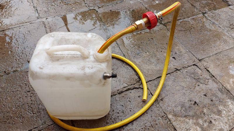

Този сезон изкара на вода при 1 бар, но иде зимата. От Хомемакс закупих преоценена повредена пръскачка за 15 пари. Изхвърлих цилиндъра с нерабогещата помпа, закачих автомобилен вентил в мястото на предпазния клапан, който липсваше. Сега доработвам капака с резбата да монтирам в него манометър и предпазен клапан. Обаче не съм пресметнал пространството и манометъра ще артиса. За това пък ще ползвам манометър за авто гуми, с който ще вкарвам въздух от компресор.

Готово. Инсталацията лапна към 9 литра на 1 бар. РС е 0,6 бара. От 0,6 до 1 бар в инсталацията влязоха към 2 л течност.
А ето и уреда (предпазния клапан нагласих на 2 бара):

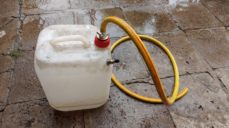

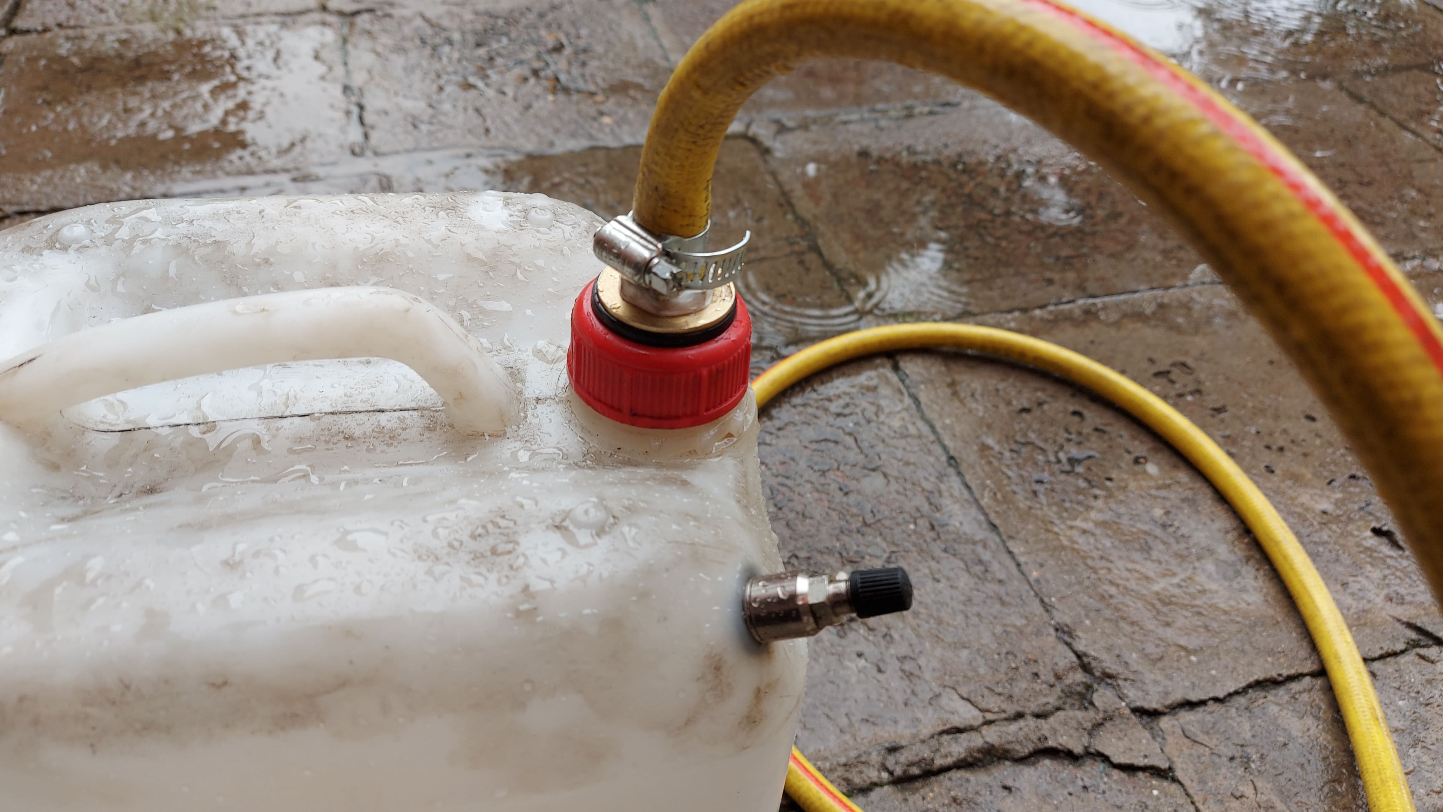

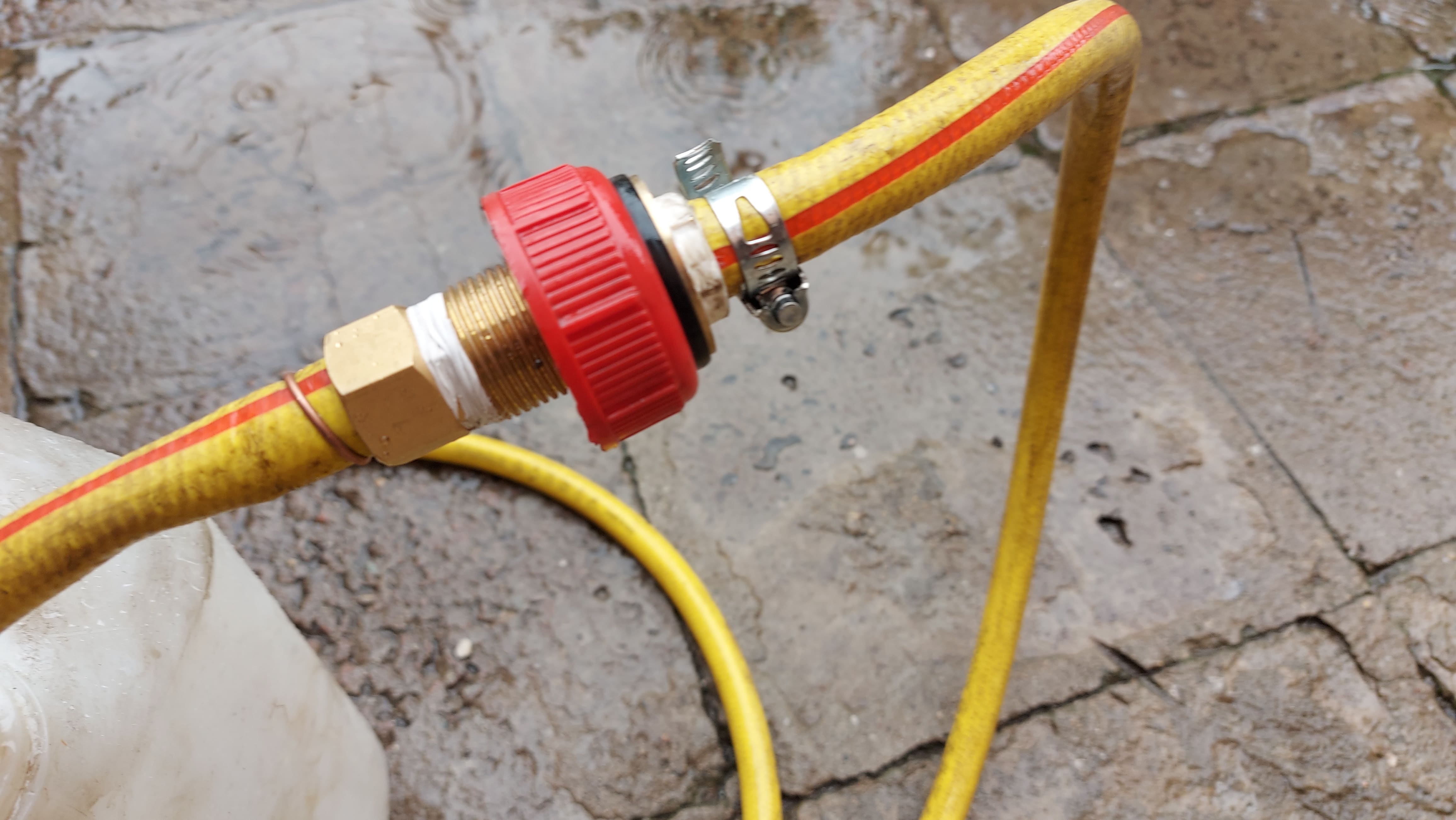

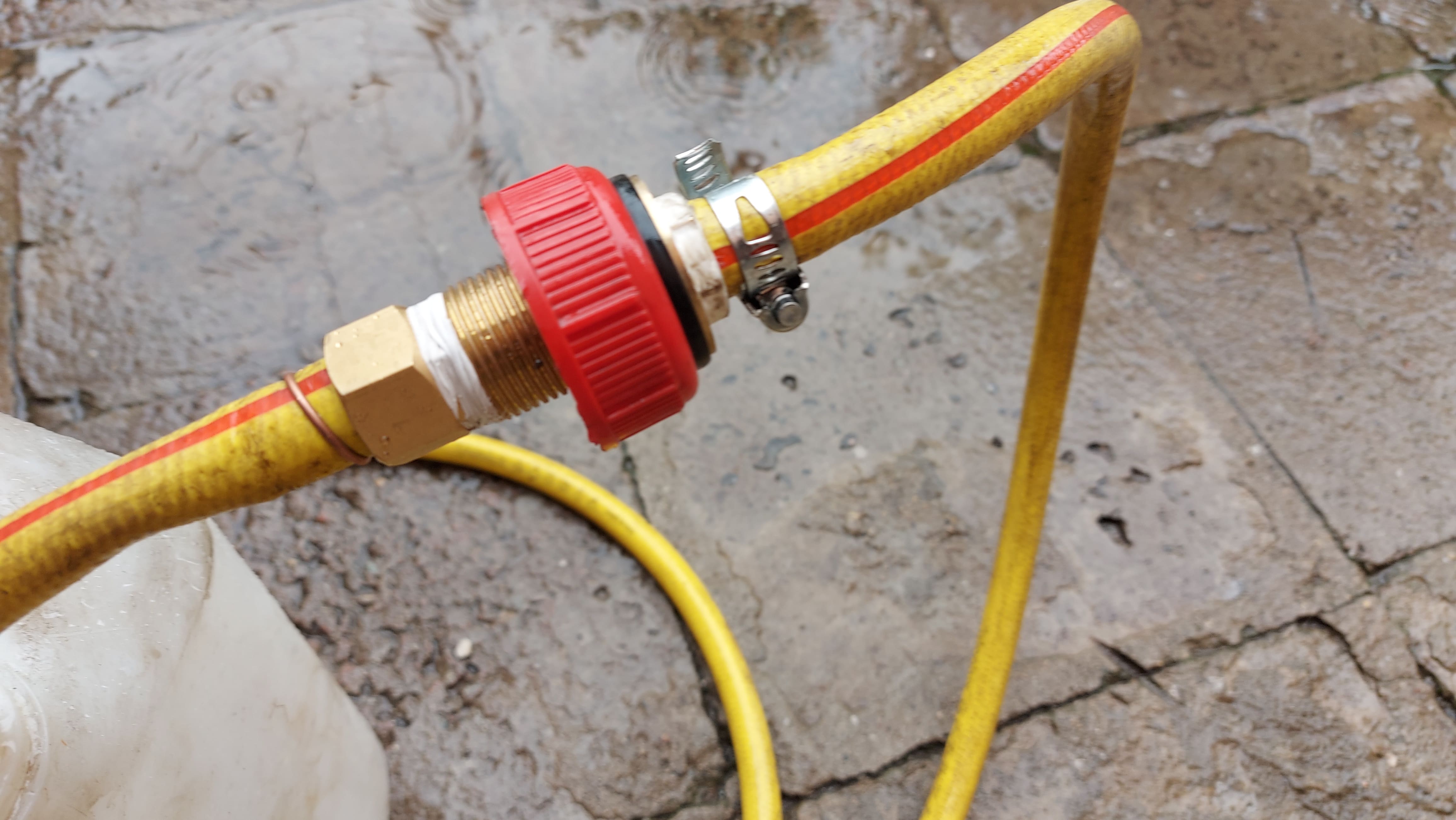

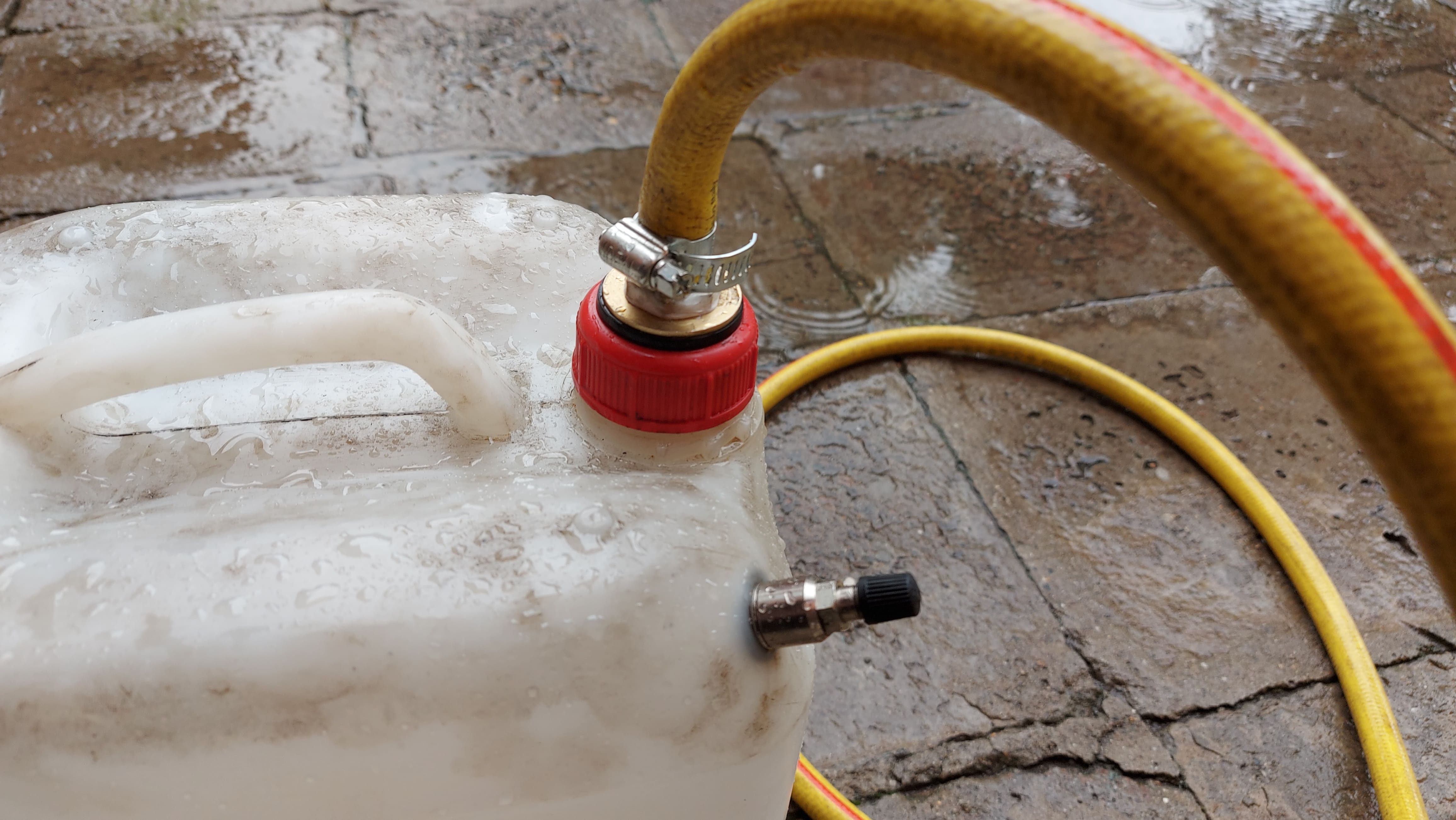

Това изградих от тубата в която беше пропиленгликола. Сложих вентил от гума за кола през който с ръчна помпа или компресор пълня.
