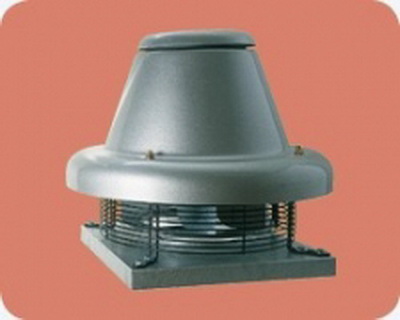

Василе май е ясна работата коминати е малък и не тегли а и с тези чупки дето си направил май съвсем си го удушил слагай един покривен вентилатор да ти овеличи тягата и това е

3.Комина е с много чупки и не е изолиран.Най вероятно тягата му е слаба.Идеята за вентилатор не е никак лоша,имайки предвид,че котлето е и триходово.Между другото тази ламарина пред водната риза се отваря и има една рошава четка ,която почиства топлообменника посредством възвратно-постъпателни движения.Ефекта е значим,имайки предвид,че нагара е изолатор,а мокрите дърва образуват доста от последния!
