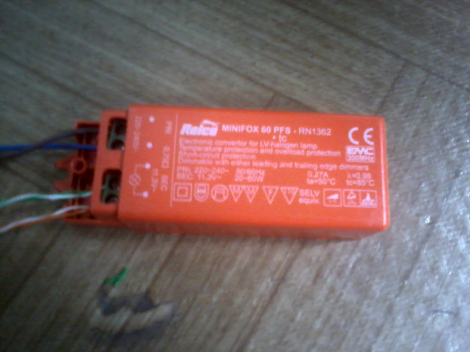

nv952 - майстор

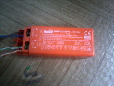

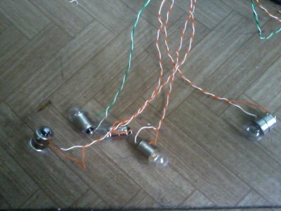

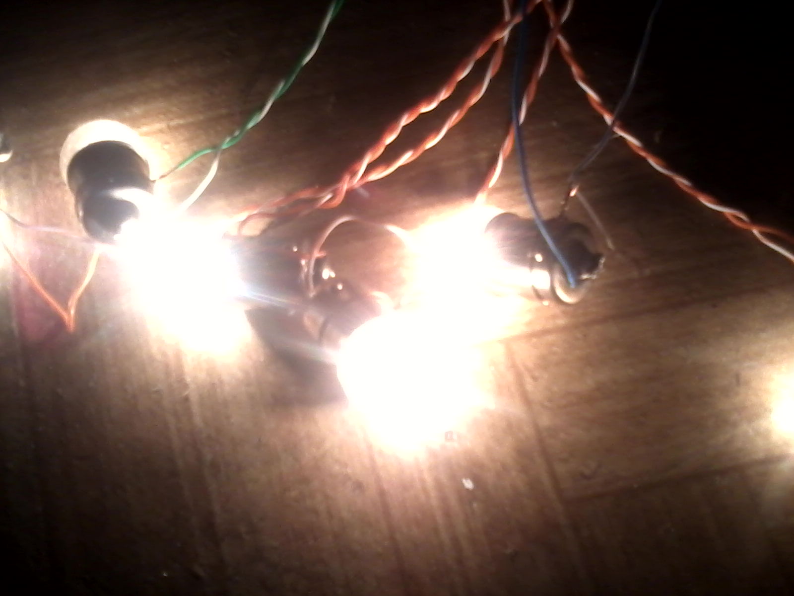

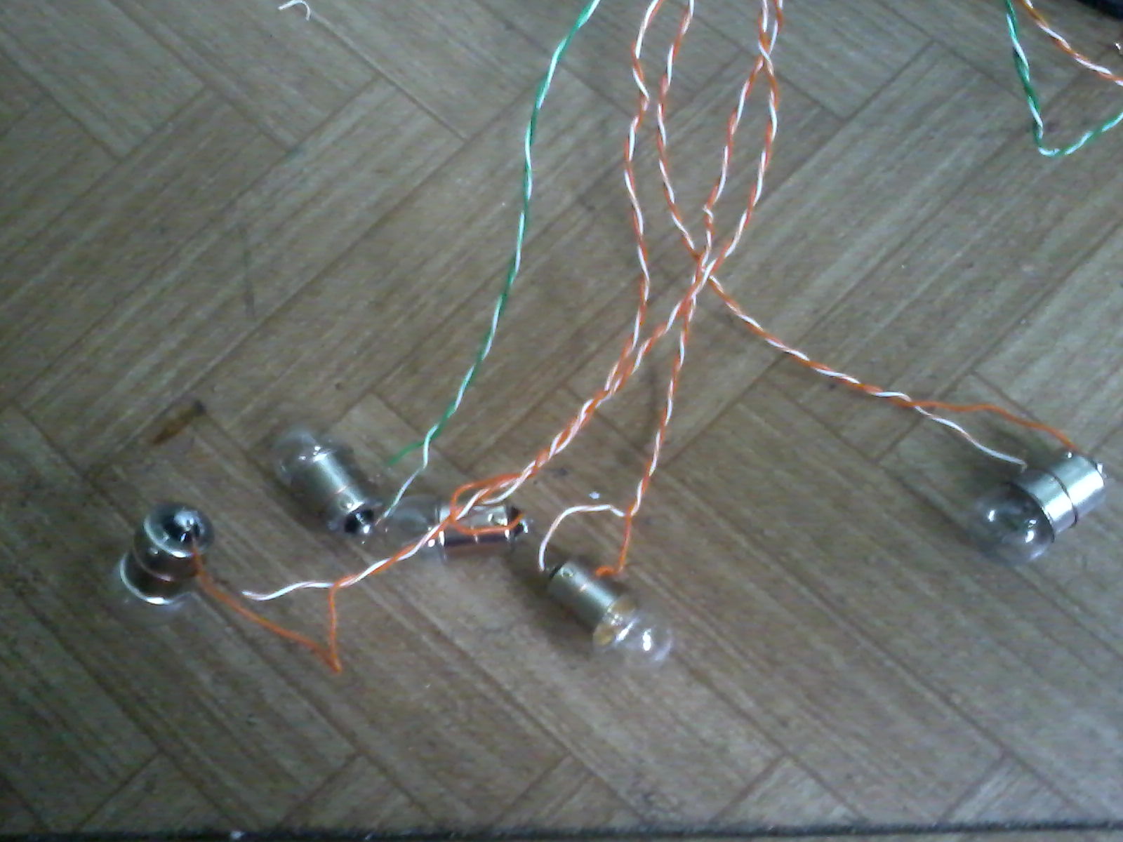

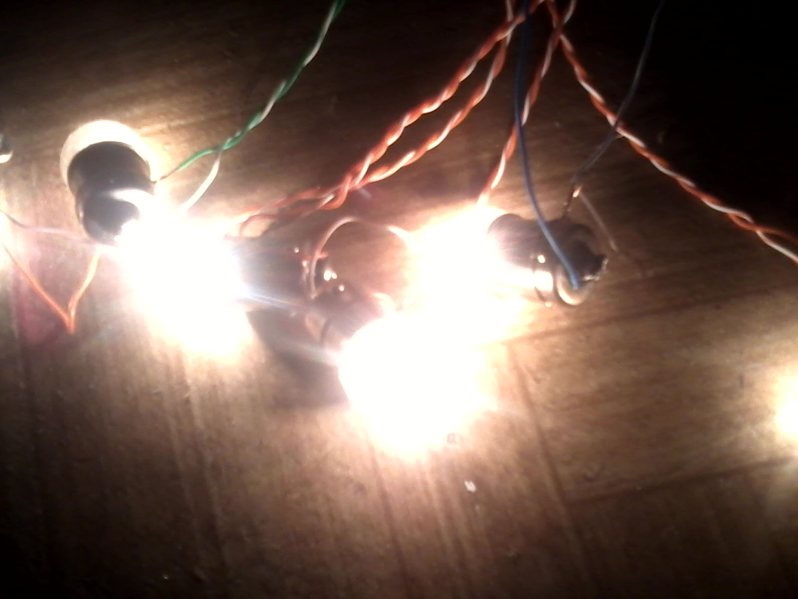

купих си 60 ватов трансформатор ето една снимка има 1 год гаранция 12 лева и светят много добре благодаря за съветите!
P301012_1119.jpg като светят
P301012_1115[01].jpg крушките
P301012_1115.jpg трансформатор 60 вата

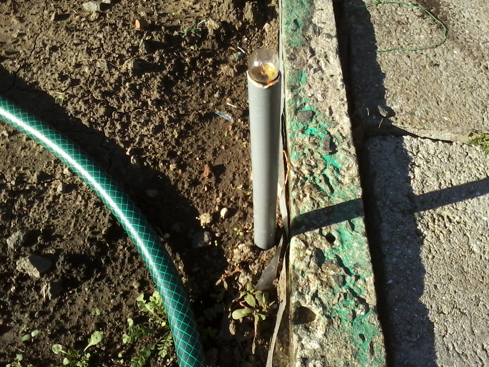

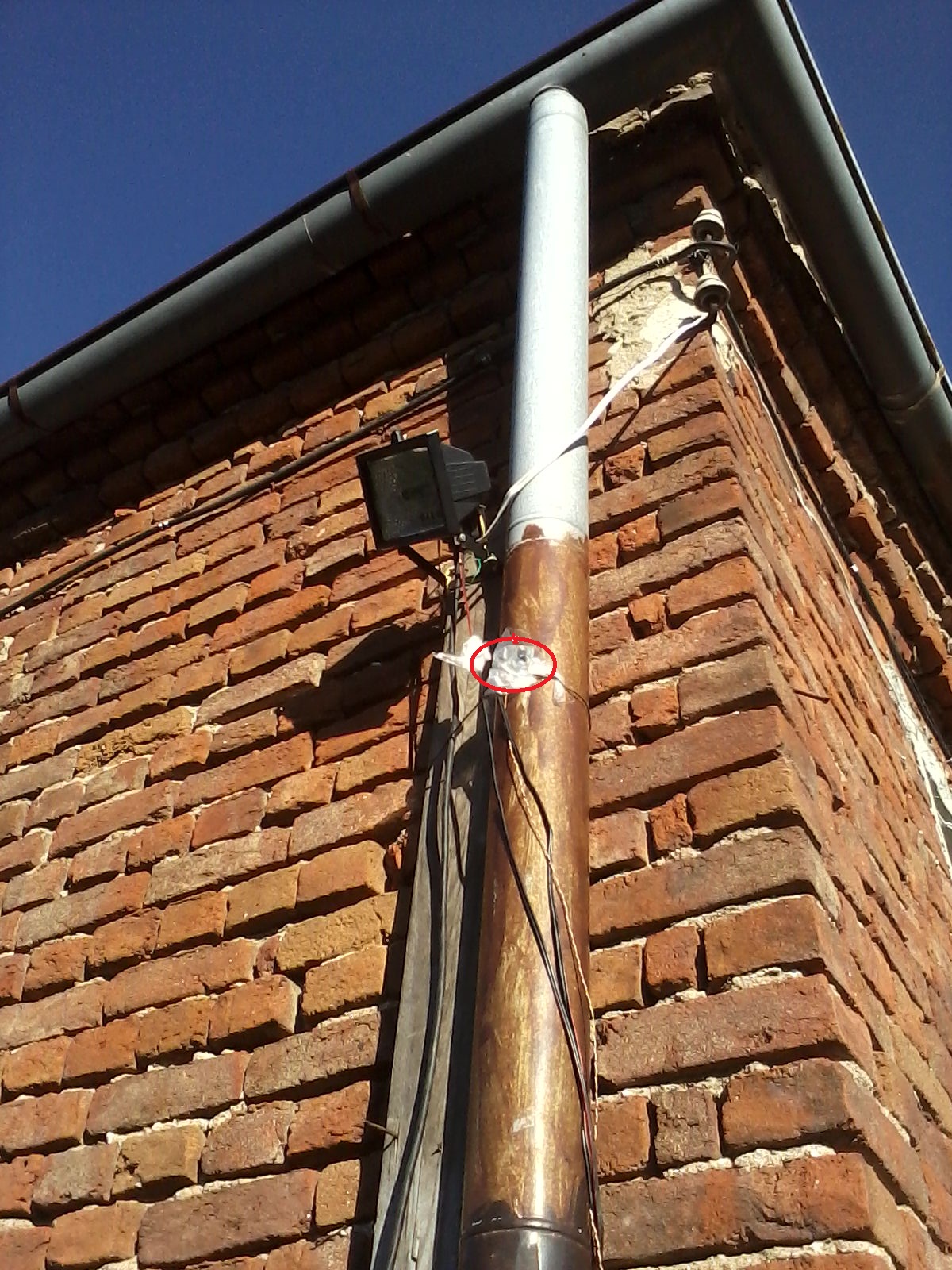

nv952 - майстор

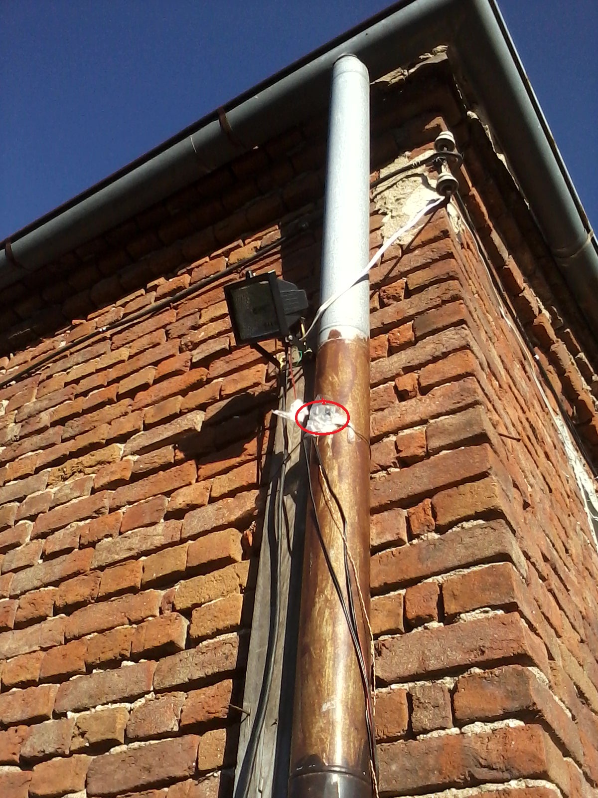

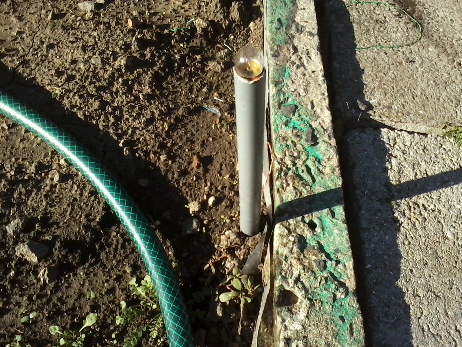

сложих ги по местата и ги пробвах но още имам да намеря прозрачна кутия за фоторелето и ги пускам да светят :) И тва на първата снимка е прожектора който ползвам аз осветление казвам щото някой питаше
P031112_1438[01]1.jpg фоторелето
P031112_1438.jpg вече поставени
P031112_1437[05].jpg вече поставени
Никак не е добре работата на първата снимка. Тоя мостов проводник дето си го пуснал покрай водосточната тръба предполагам
е за 220 и захранва прожектора? Не е предвиден за такава работа. Може да се протрие покрай тръбата и ще станат
чудеса. Също така имаш неизвестно количество незнайни проводници, всеки със собствено мнение покрай въпросния
водосток. Вземи поне ги приведи малко в ред и ги вкарай в гофрирана тръба.
Това е просто един приятелски съвет.
nv952 - майстор
hidrazin написа:
май ще трябва да го направя щот ти си 3тия който ми казваш
а тези другите са за лампичките единия единия е за захранване на трансформаторите другия и за захранване на фоторелето а третия прекъсва веригата за лампичките от фоторелето
Виж сега. Тук, във форума може да се бъзикаме, да се шегуваме и дори обиждаме, но никой не си прави бъзик
с тези неща. Наистина нещата при теб изглеждат наистина плачевно. Използвай докато е още топло времето и
сложи малко ред в тия жици. Ако искаш някакъв съвет тук все ще се намерят хора да ти дадат компетентен такъв.
Не е шега работа. Като стане лошото после почва голямото вайкане. Това ти го казван от личен опит - присъствал съм
на такива сцени.
И между другото тези кабелчета на ламбите дето си ги сложил - за 1-2 сезона ще им изгори изолацията от слънцето.
Говоря за цветните усукани.
gogo7777 - майстор
Аз на твое място бих преместил прожектора отдясно на улука за да няма допир на кабела с него. Мостовия кабел е добър ако къщата се измаже, ако не тогава го слагай в гофрирана тръба както ти казва hidrazin. Другите кабели също ги подреди в тръба или ги смени със силиконови, като ги прикрепиш към стената та да не ги вее вятъра. Сигурност и естетика............и двете са еднакво важни :-D
