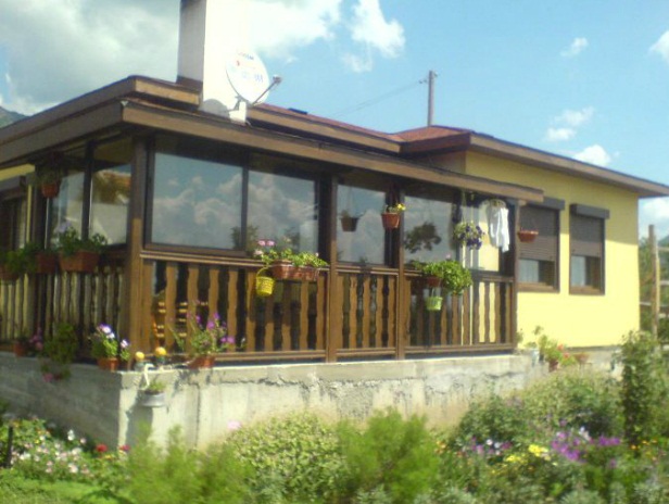

ivouz - специалист
А нещо тъково как ти се струва:
M.Yankov - специалист
Мислех си за покрив под покрива (стряхата) :) но никъде не намерих такова изпълнение.
Дамм изглежда подобен тип архитектура. Конкретно това не ми допада... но е възможно решение. Благодаря!
Изгледах сигурно стотици снимки.
Ако мога поне с метър да удължа стряхата ще ми е напълно достатъчно. Ще закрие три метра напред, което... сякаш стига :)
Ако хвана греди за покривните греди дали ще поемат тежеста на керемидите само така... Че като гледам няма как да се сложат конзолни греди :?
