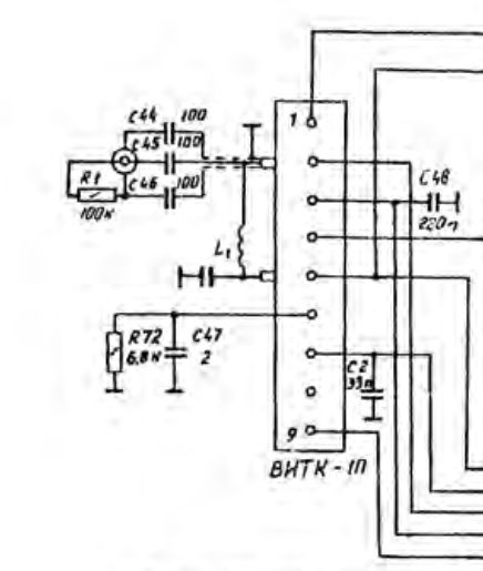

Дали няма значение :
Дали фазата не може да попадне на маса?
https://www.kn34pc.com/sch/sch_tv/tv_vt ... _vt_85.jpg
И какво като фазата попадне на маса/корпус?
kozl - майстор
съб юли 25, 2020 11:47 pmabcdefghijklmnopqrstuvwxz написа:
Корпусът на този TV е пластмаса и дърво и шасито е изолирано отвсякъде за възможен допир и контакг. Телевизора има антенен вход през 3 кондензатора 100 pF/5000V и изход за звук НЧ през разделителен траф.
Та откъде стана късото с усилвателя на кабелната, че ми любопитно как?
И понеже шасито действително може да попадне на фаза и поради факта, че собственици на по-малкия брат на такъвTV се оплакаха, че като допирали антената ги жили тока, та проводника към шасито го закачих на занулителната клема на щепсела шуко, а другия проводник към един от двата щифта и втория от двата щифта остава празен и само като фиксатор на щепсела.
gogo7777 - майстор
