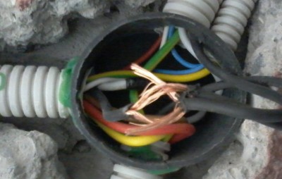

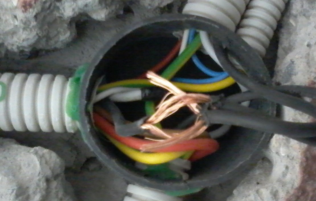

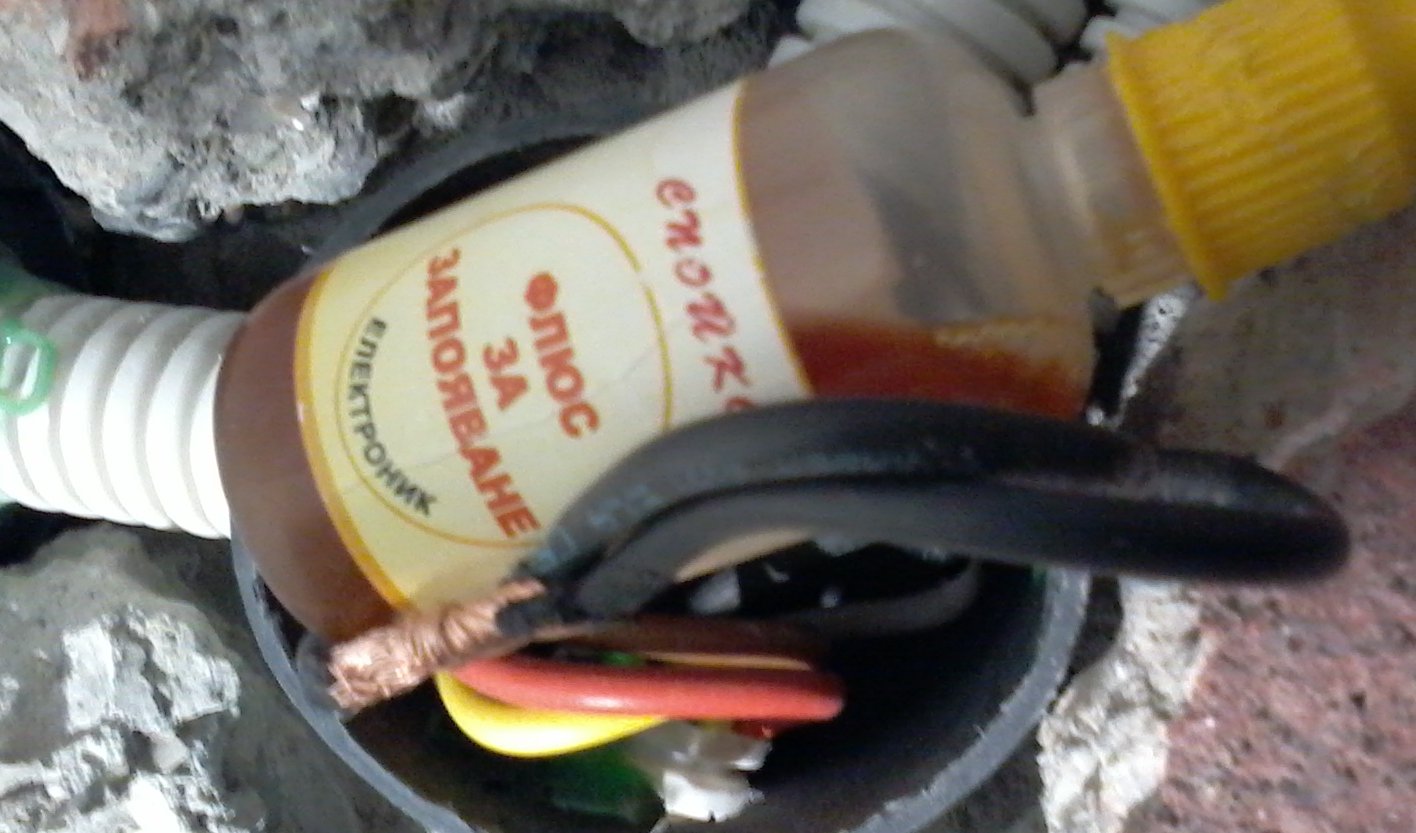

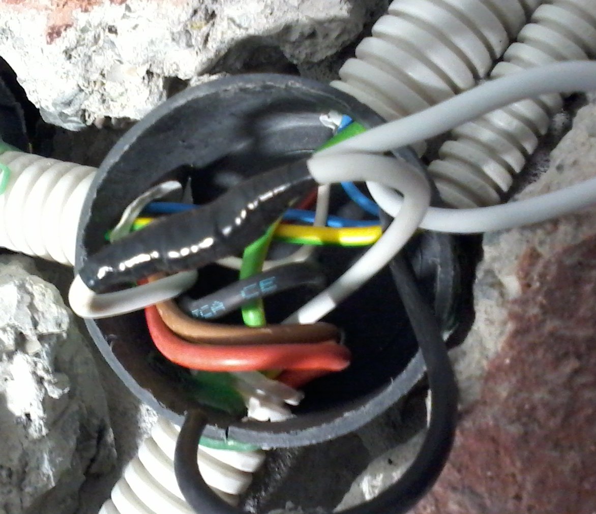

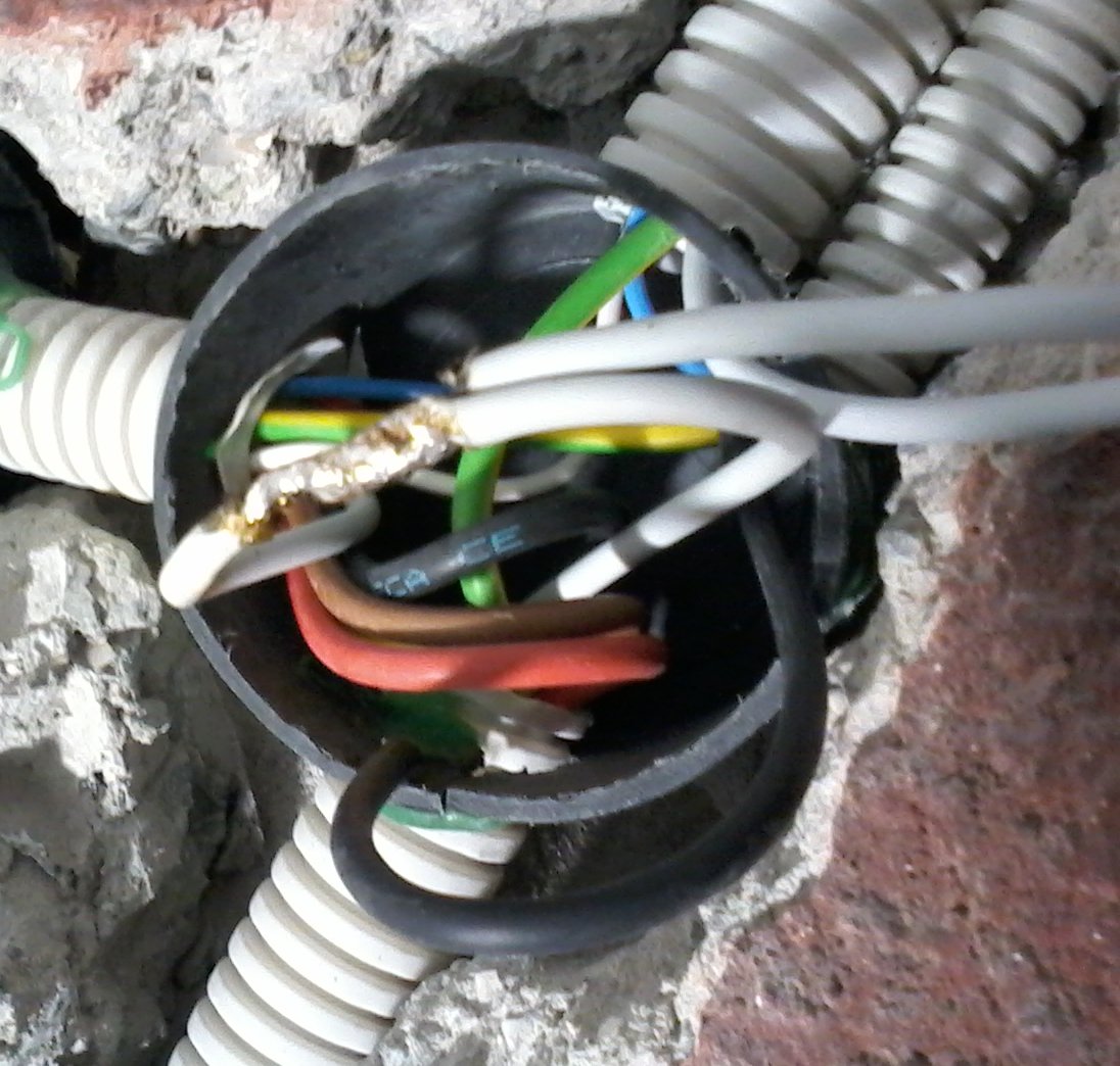

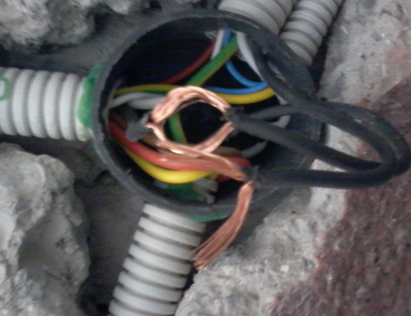

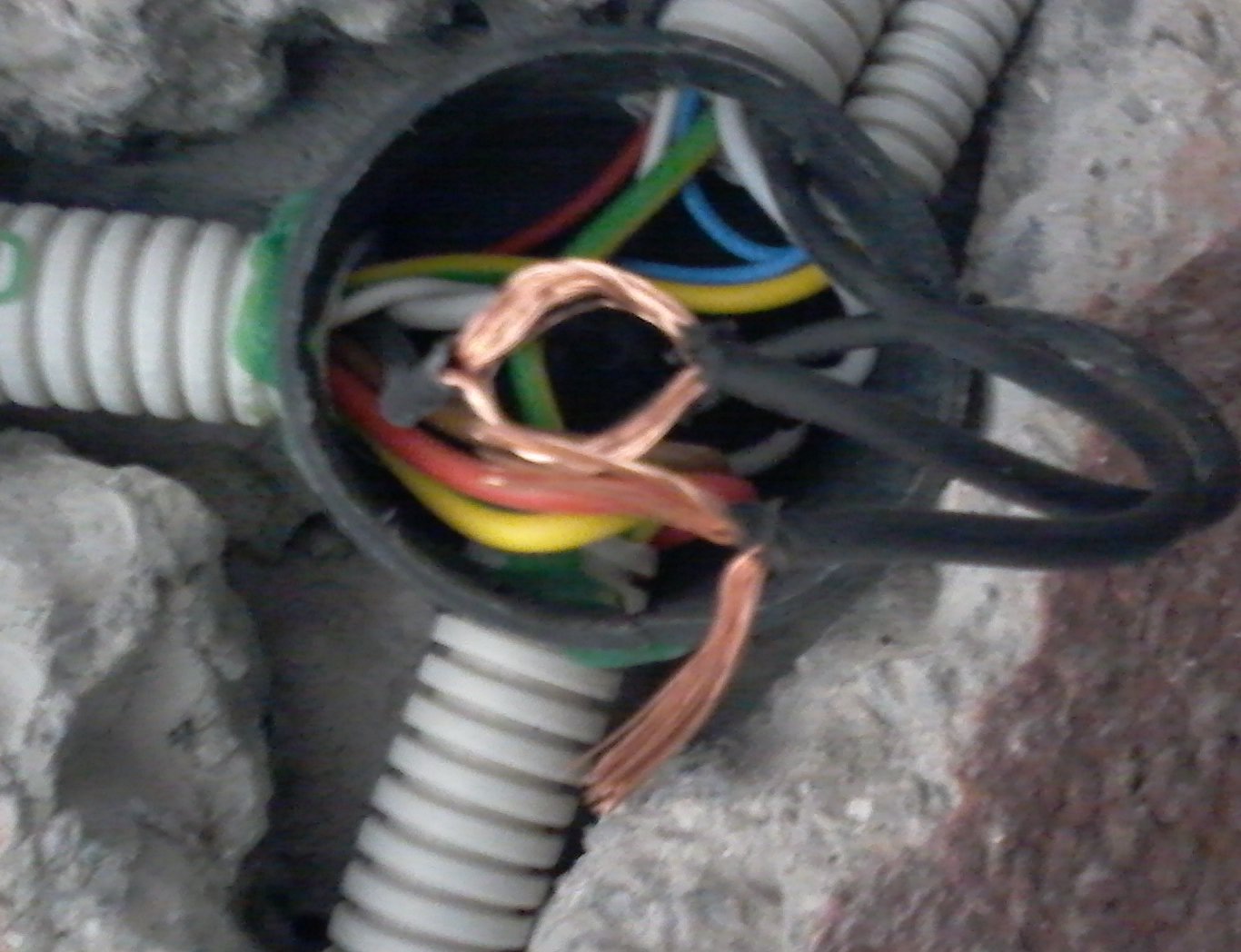

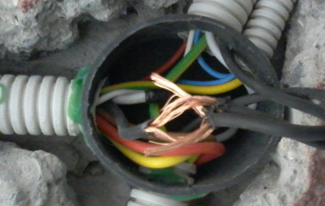

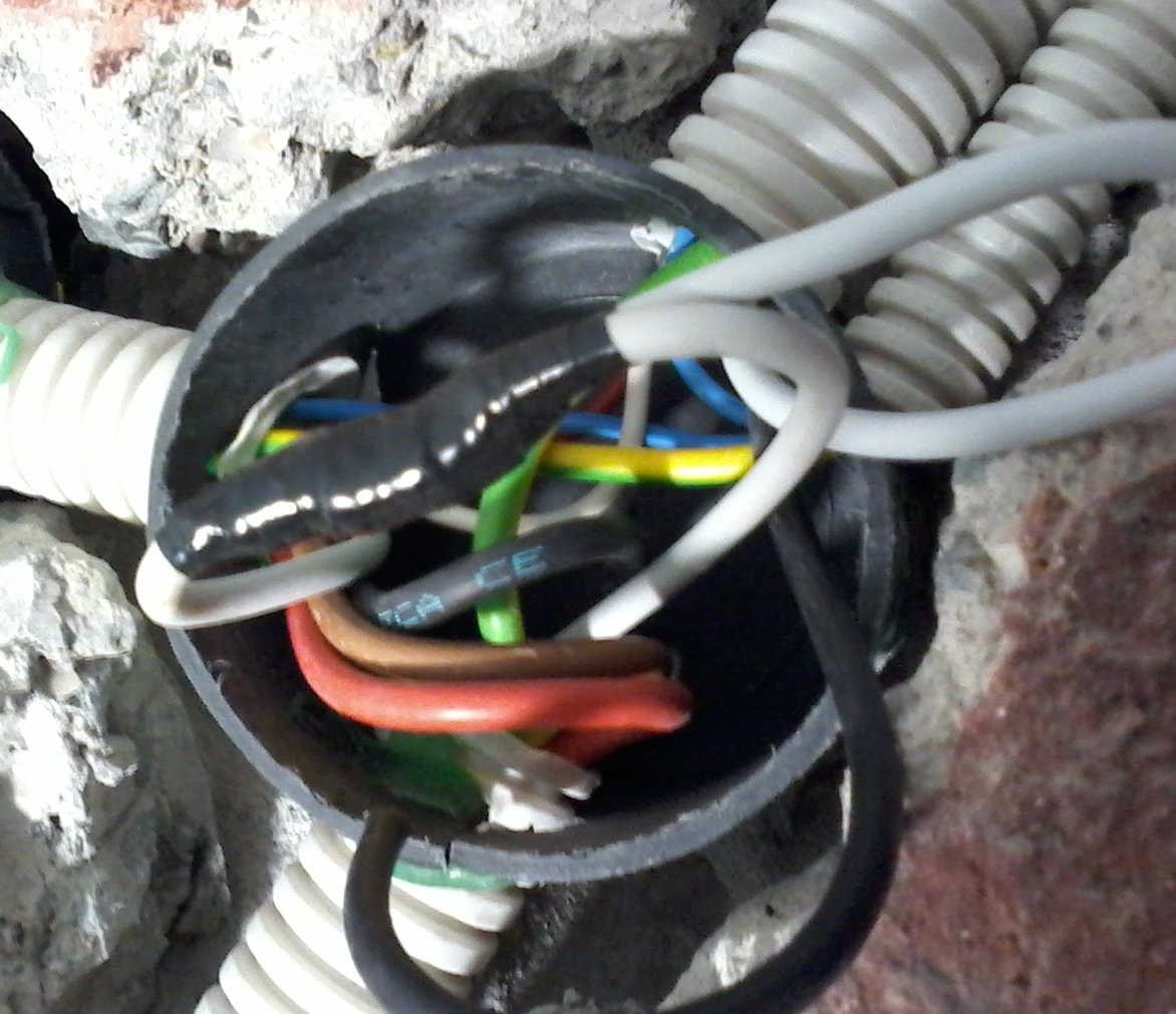

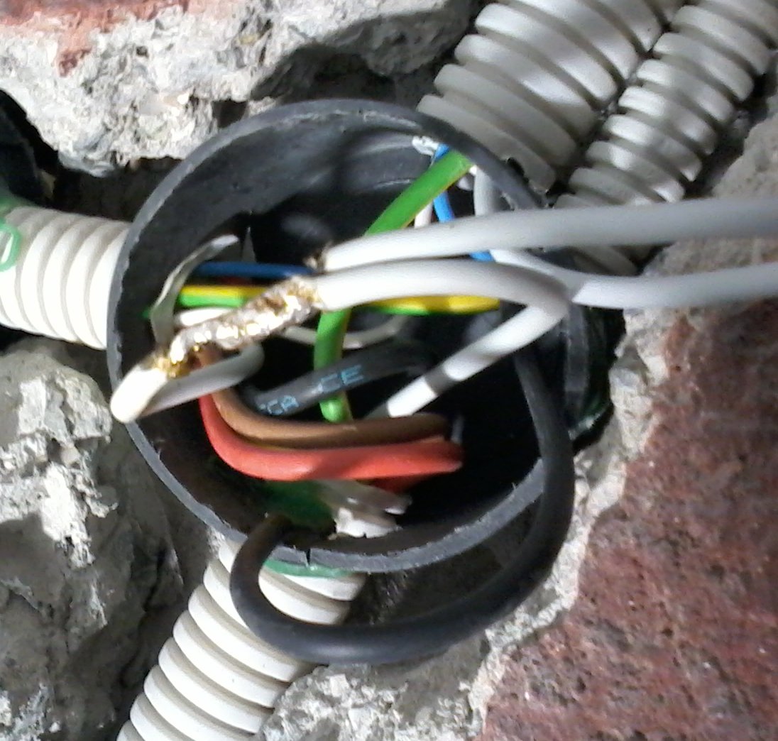

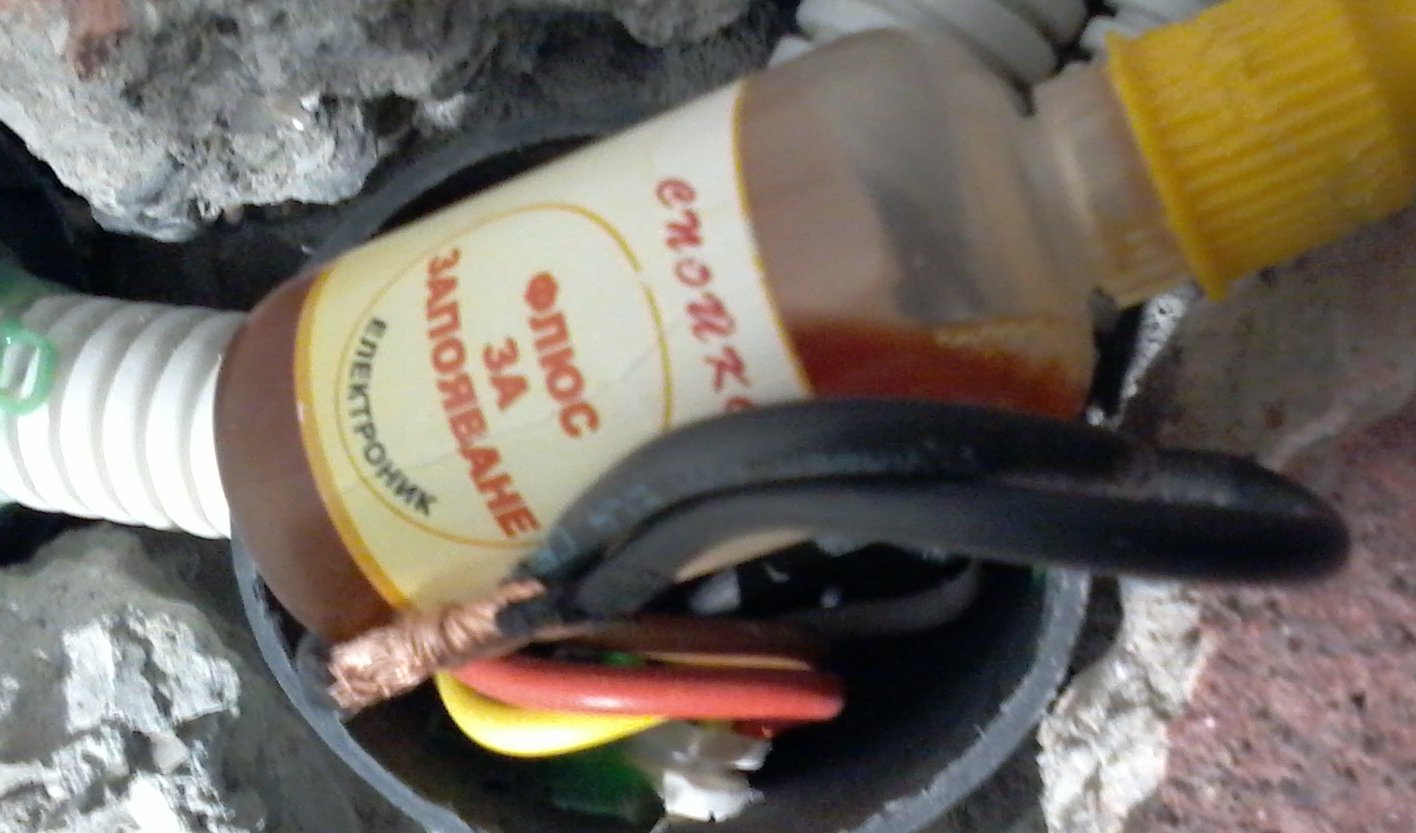

Разклоненията на кабелите ги правя по следният начин.
1. не прекъсвам кабела само му свалям изолацията.
2. разделям жилата долу-горе на две равни части.
3. разклонението също го разделям на две.
4. преплитам и усуквам,заливам с флюс на колофонова основа(не е киселинен)
5. запоявам връзката.
краищата в таблото и контактите също ще са калайдисани.
Кабелите са от склада на кабелкомерс, мисля че отговарят на обявеното сечение и са на изгодна цена. Да отбележа също че изолацията е много здрава и термоустойчива, отделям я като я прегарям с поялника което става доста трудно.

plamen6703
- Мнения: 4452
antonioven написа:Разклоненията на кабелите ги правя по следният начин.Справяш се много добре и според мен нямаш нужда от съвети по изграждането на инсталацията

nikolov333
- Мнения: 5423
Не съм сигурен за калайдисването на краищата.. Според мен за това е по-добре да се ползват кербовъчни клещи и накрайници според сечението на проводниците..
