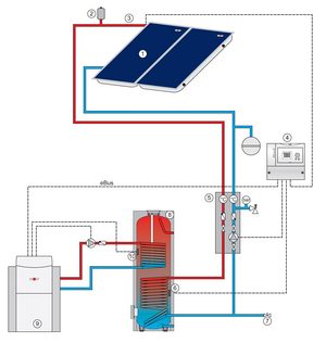

Иначе схемата която е дадена е добра. Трябва да се предвиди блокировка когато работи котела да се спира термопомпата и нейната циркулация, ако ще топлиш буфера над 50*C. При добра изолация не ти трябват радиатори и ще ти стига подовото, съответно за отопление ти трябва 30-35*С в буфера. Тогава предвиди малък циркулационен кръг с трипътен за котела и директно захранване на подовото без трипътен. Целта ти е нискотемпературен буфер за да могат да работят термопомпата и котела в паралел и да не е котелното най-топлата стая.
Другата голяма грешка е да бучат солара на долната серпентина когато има термопомпа.

pechkata - специалист
Не става дума облачно или мъгливо време а за ден като днешния нито да пали нито да не палиш...
Точно в такова време ще работят колекторите - слънце със вятър а то няма да е малко в бъдеще...
В облачно време ще бичи пелетарката или ТПомпата...
По тази схема...
unnamed (1).jpg (15.82 KиБ) Видяна 2398 пъти
