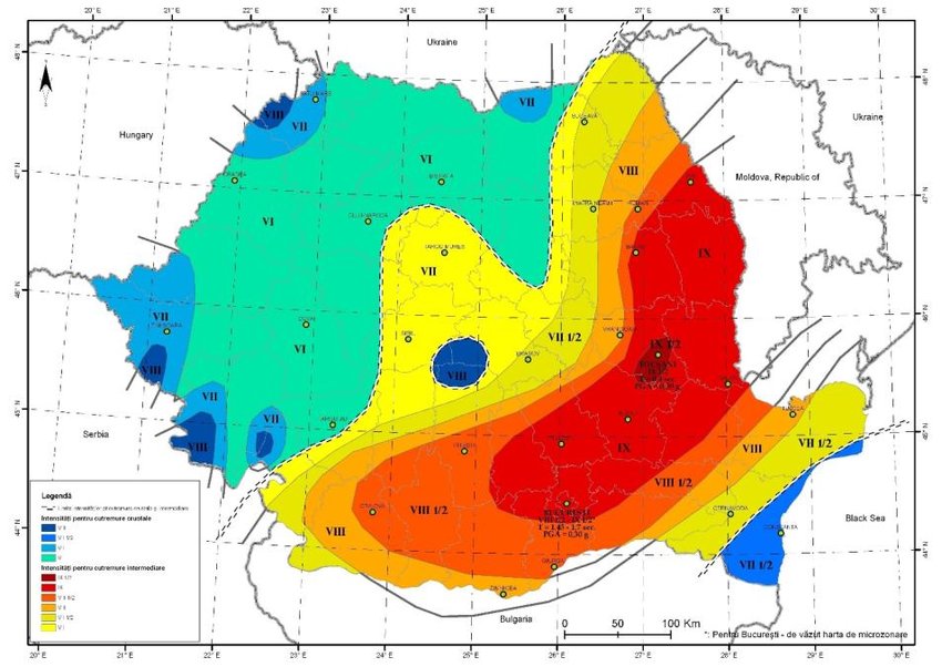

BLUEPUPIL - майстор
Румъния
Както се вижда от схемата, опасните зони навлизат
в българска територия.
След земетресението от 1977, румънците преписват
от американските кодове, за да постигнат по-висока
дуктилност.
After the 1977 event, ductility rules for RC structures were imported into Romanian codes from American Concrete Institute ACI code of practice. Those ductility rules were improved and enlarged in 1990 according to the EUROCODE 8 requirements.
У нас това става 10 години по-късно и то
срамежливо (разбирай недостатъчно), през 1987,
когато над 95% от проектирането и строителството
на соца е реализирано. Дори продължават да се
изграждат блокове по старите типови проекти, чак
до началото на 90-те.
И така много изостанахме по отношение на бетона.
Реално класа на бетона на всички стари блокове с
изключение на панелите правени на вибромаса с
гъсти бетони е около 20MPa, a би трябвало да е 30.
За гладката армировка да не говорим, положението
в сравнение с почти 2пъти по-яката армировка от
500MPa е отчайващо.
И сега някой може да каже, че много трудно е
пробил един бетон и затова смята, че е здрав.
Двете неща не се припокриват. Но дори и да приемем,
че като цяло това е вярно, то остава болезнения
въпрос с дуктилността. Способността след деформация
бетона и стоманата да се върнат в изходно положение
с възможно най-малка увреда по отношение на
възможността да поемат бъдещи натоварвания.
