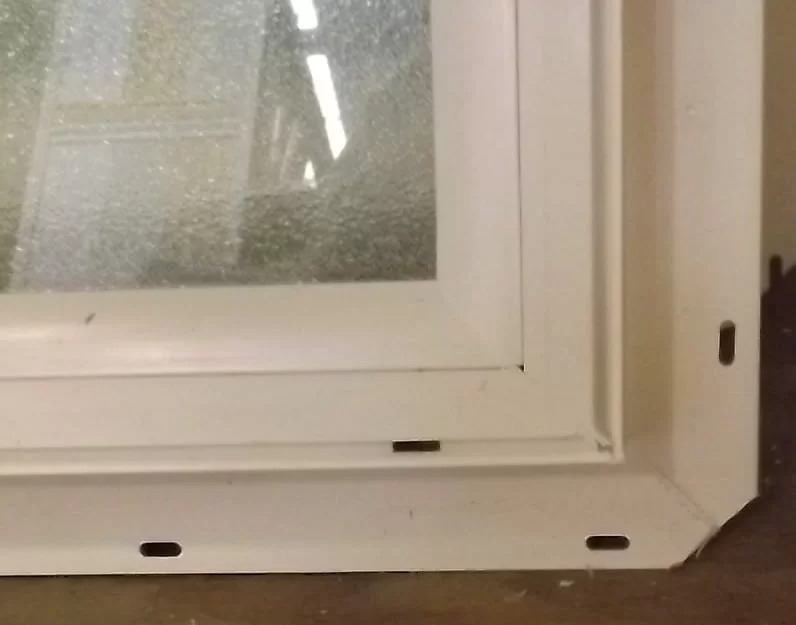

Всичките ми прозорци са уплътнени с раздувна пяна. Хванати са с винтове отстрани в касата на прозореца и после просвета е напълнен с раздувна пяна. Мисля че точно +2 см са взимани размерите, защото горе-долу по толкова има отстрани на всеки прозорец. И да съм искал да е плътно прозореца (не знам хубаво ли е това и този просвет не е ли технологично изискване) нямаше как, защото отворите за прозорците не са съвсем правоъгълници и даже имат 1-2 сантиметра разлика във височините. Не се ли слага пяна? Какъв е този уплътнител за дърво? Ето тук се вижда част от прозореца как е инсталиран:
И я кажи повече за тези хидроизолационни поли? Гледам аз че в Северна Америка яко замятат мембраните и лепят яки лепенки т.н. blue skin и по-модерните му варианти и самите им прозорци си имат издадени настрани пластини т.н. flanges, но реших че в България някакси по-генерално е решен проблема и ще разбера по-конкретно как като стигна да обръщам отвън прозорците с мазилка и стиропор, защото никъде не съм виждал от този тип прозорци. Или по-скоро реших че като няма да съм със сайдинг и мембрана отвън, ами със стиропор и мазилка, тук някакси по-иначе се решава тоя проблем с прозорците и отвеждането на водата далече от процепите между прозорците и стената.
Такива прозорци с фланци (?) съм гледал че слагат зад гьола.
schuldiner - майстор
Уплътнител е пу, силикон или квото там цвъкаш между дограмата и дървената рамка. Луфтът е 1-2 мм, то баси фрейминга, ако няма прави ъгли и е с по 2-3 см дупка. Нали затова е на винтове конструкцията, за да може да се напасва точно...
Та, хидроизолационните ленти се лепят предварително на профила така, че да могат да застъпят по стените след монтажа - и навътре, и навън, поне десетина см. Както са фабричните первази /не знам дали им казват фалцове или фланшове/, само че от хидроизолация като тази за стената.
Виж как го прави мастър-а viewtopic.php?t=39157&start=10#p675783
има много полезни неща.

Уви, щяха да са правоъгълници ако бяха от 1200 лв калиброван материал и ако си ги бях строил аз. Нали гледам какво ниво на точност гоня аз сега като режа и кова и гледам какво са свършили найсторите. Поне една хубава страна има в случая. Че като са го правили малко или много джаста праста можаха бързо да я сглобят. Аз ако трябваше всичко да си меря и режа и завивам и нивелирам с моите критерии, щях да откарам много дълго да я строя.
Отлична тема за дограмите си ми дал, зачетох я набързо, много ще е информативна.
После ще монтирам первазите отвътре. Даже се загледах в едни много стилни орехови груби летви. Тъмното грубо дърво ще стои страхотно на белите ми стени и дограми, да им придаде малко характер.
А за отвън май ще си сложа алуминиеви первази. Най-лесно и мейнстрийм ми се вижда.
Като прочета темата, която ми даде, ако не ми е ясно за тези ленти, ще питам още. И да използвам случая пак да ви благодаря за съветите и насоките, за мен са безценни. Югайсрок 😎
