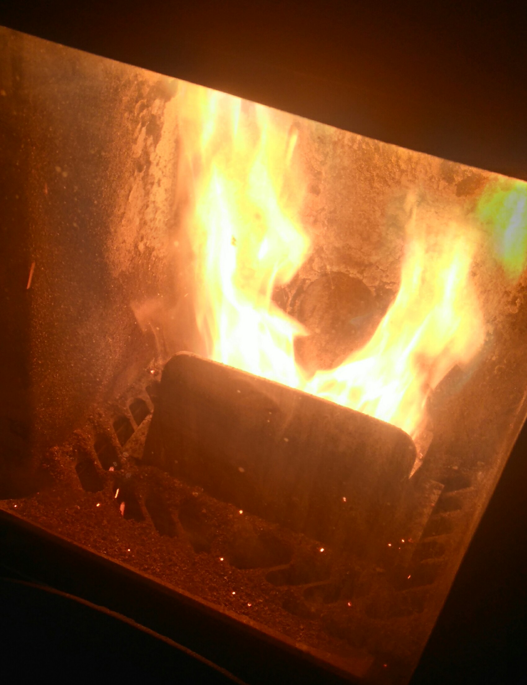

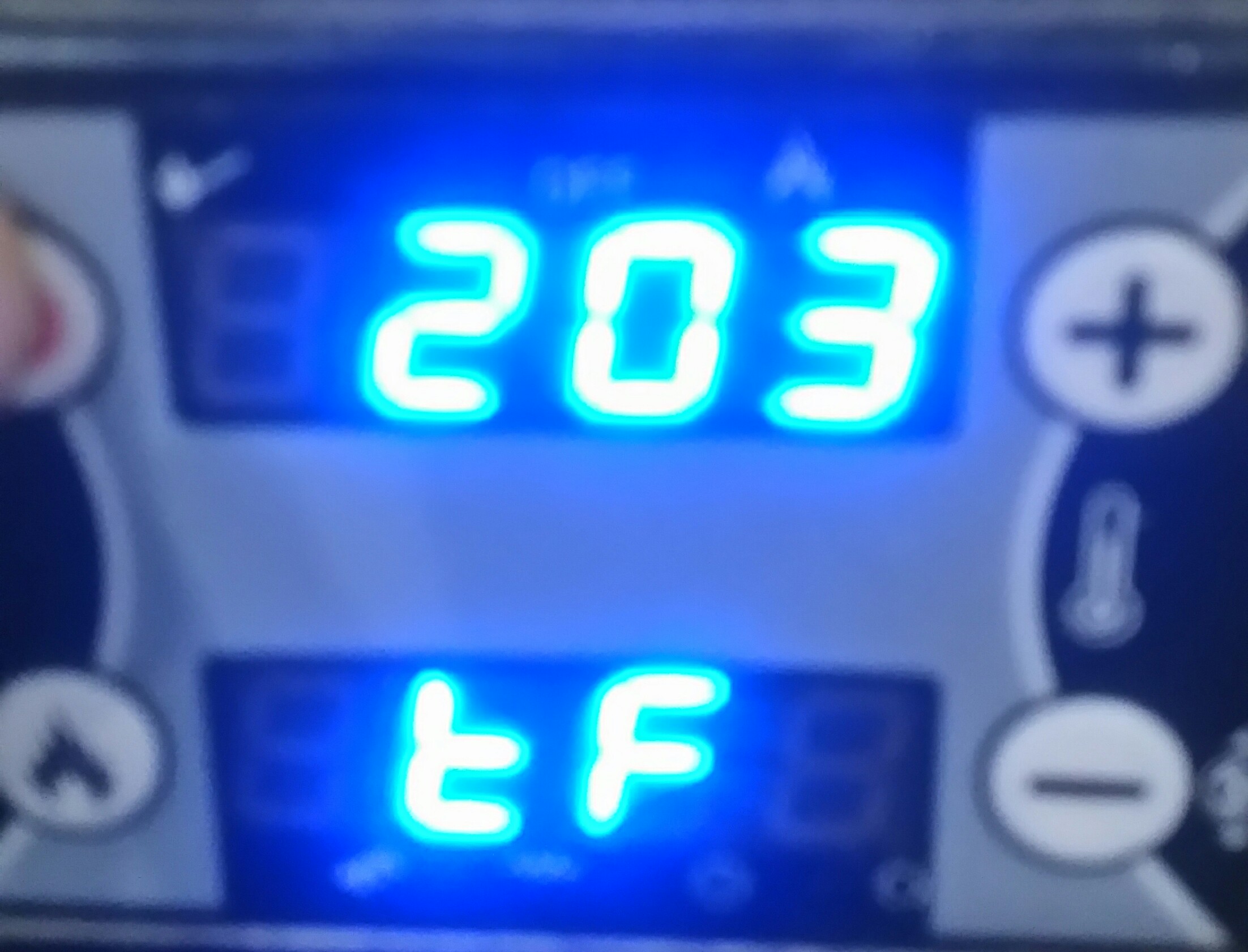

Ето на 5 степен при подаване на пелетите.хайде 3,2 и вентилатор 1950, и един въпрос чета целия форум как така е оставяте камината на 50 температурата. На водата и твърдите че ви е баня топло след като температурата на контролера на камината има фабрична разлика от поне 7 градуса на реалната температура на водата следователно ако е правите на 50 то водата е 43, не виждам как може да се стопли едно жилище при 43 градуса ако навън е под нулата

Няма как камината да показва повече градуси на водата при полужение че датчика е от вън на водната риза.(По вероятно е да са по малко) Погледни си твоя и го намести. Моята входяща температура на бойлера е + - 1 градус от показанията на камината въпреки че се измерва на 5 метра от камината (датчика е на бойлера). Намери начин да измериш и сравниш градусите на изгорелите газове. За пореден път Те питам миналата година как е работила а тази неще.

Пламъка защо гори на два езика .колко време може да изкара без да се чисти кошничката ,остава ли прилепнала пепел вътре .

toto1221 написа:От препълване нямам проблем хвърлям пепелника на 3,4 дни.как да измеря температурата на изгорелите газова. Имоята камина имам вързан термометър на водата и показва 7 градуса по малкоаз ти казвам че на три термометара вързани ми показва 1 ррадус разлика. вземи от приятел термометър и го сложи на мястото на твоя да сравниш.
