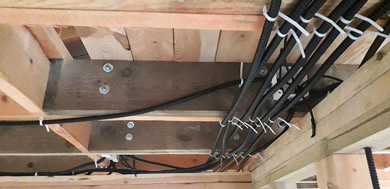

Димо ако сложиш хоризонтална конструкция на стената между дневната и спалнте и там където ще ти е кухнята ще си решиш много проблеми и ще загубиш само 3см... така ще имаш място за комуникацията и ел-то и тавана ще остане свободен.. и ще изпълниш горе долу както е по проект ЕЛ-то... ако нещо не ме разираш пиши или звънни да ти кажа идеята ми...
Ще звънна малко шп-късно като стане по-човешко време :)

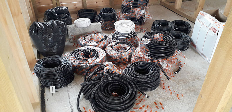

Иначе аз много мислих как точно да прекарам гофретата и кабелите и ако искам всичко да е в подпокривното пространство си иска доста дупчене на горния венец (на места по 24 см дърво - 4 греди по 6 см една върху друга :shock: ) А и съм съгласен, че ще е по-лесно за монтаж ако е под гредореда - ще работя стъпил на стълба на пода, няма да се вра в тясното и ниско подпокривно.

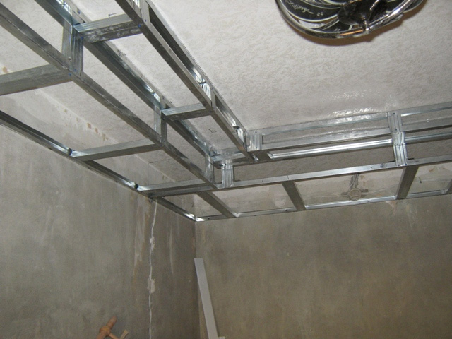

Друг вариант, който ми хрумна за да избегна дупченето и окабеляването в подпокривното, освен предстенната обшивка от гипсокартон е да направя горе по ъглите на хола куфар/корниз от гипсокартон който се спуска малко под долния край на горния венец и в него да ми вървят кабеляците и от там да влизат надолу в стените. Мога и разни ледчета или лунички да сложа там да не е самоцелен тоя куфар после. Колко е нормално да е широк и висок един куфар? Притеснявам се да не стане много грубо на вид.

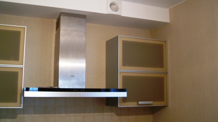

Нещо такова:
но може би по-дълбоко надолу ще се наложи при мен като на тези двете:
nikolov333 - майстор
Куфар, само в краен случай! :idea:
Прави си нещата максимално изчистени и без чупки до колкото може! Имай предвид и финишните обработващи операции. Всеки ъгъл и външен ръб, трябва да се обработи и завърши с лайсни, а това си е пипкава операция. Като стигнеш до там ще разбереш, какво имам предвид. :)

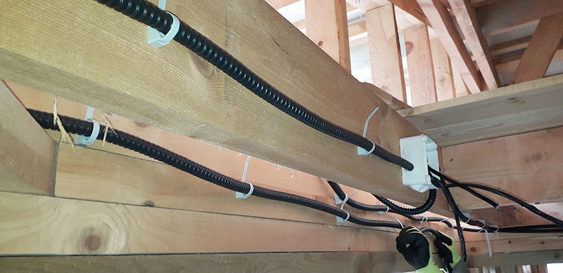

Да, и аз все си падам по изчистените и прави решения, та така и направих - вдигнах всичко над определено ниво и дупчих в стените за да не се налагат куфари и чупки.

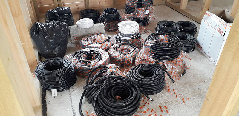

С тоя колега и с помощ от малкия синковец и любимата, за 2 непълни работни дни окабелихме половината къща, и то по-пипкавата половина струва ми се. Човека дойде, обясни и показа какво да се прави за няколко часа и ни остави да действаме. На другия ден дойде пак за няколко часа за контрола и да довършим каквото не бяхме направили. Сега ми остави за домашно през седмицата да опъвам дебелите кабели и пак уикенда може би ще довършим окабеляването и ще правим връзките. Таблото ще видим кога.
2metraninja - специалист
Много кабел, много нещо, все съм подозирал че си е сериозна работа кабеляците за цяла къща, но чак толкоз - не. Иначе схемата като я показах на няколко дето разбират все им хареса, а единия спец вика: толкова хубаво направена схема като идея не съм виждал досега. Иначе, като почнах да я чета, се оказа че не е съвсем точна даже, в легендата липсваше 3х4 означението, някои връзки нарисувани неправилно... Абе явно и конструктори и електричари си оставят ръцете по проектите, поне в моя случай. Идеята супер, изпълнението малко джаста праста. И понеже в една много популярна група във фейсбука постоянно питат "cena" :D , за ориентир ще кажа че всички кабели и гофрета ми излезнаха 1500+ лв

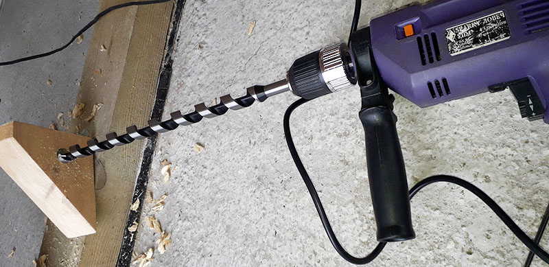

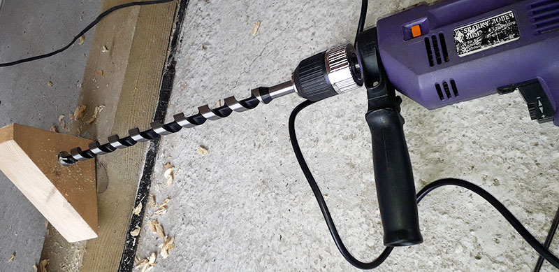

И то малко вече след дъжд - качулка, но да питам - каква бормашина ли, перфоратор ли, трябва да си купя да не запецва докато се опитвам да дупча 24 см дърво с 20 мм спираловидна бургия? Сериозно триене се получава явно, дървото пуши като излезе отгоре свредлото. От двете бормашини на ток, с които разполагам - едната райдър 650 вата и една спарки ужким 1100 вата по етикет (не е толкова, даже ми се струва че райдъра е по-мощен от нея) и един лидълски перфоратор на батерия 20 волта, най-мощната машина се оказа лидълския перфоратор. Но и той след 15 см примерно почва да хълцука. Явно тези спираловидните не изкарват много добре стърготините след определена дълбочина , а малкото винтовидно свредло на върха на спираловидното свредло дърпа цялото свредло навътре и се получава заклинване. С проба-грешка установих, че е по-добре първо да пробия тънка дупка - 12 мм примерно, а после да пускам дебелото 20 или 22 мм свредло, нищо че тогава не работи това малкото придърпващото свредло на върха на голямото и се налага да натискам здраво за да върви навътре. Гледам в щатите с едни такива грозни асиметрични машини я вършат тая пробивна работа, но тук даже не видях някъде да се продават такива, а и сигурно цената ще ме откаже. Няма ли някаква що-годе нормална бормашина, колко вата трябва да е или какво да гледам?
schuldiner - майстор
Объркал си свредлата - спираловидното е за бавни обороти и плитки дупки. За отвор през 24 см ти трябва плоско/фрезово.
Туй спарки кога е купувано? Много на ментак мяза.
Е, плитки плитки - по 2 педи са дълги тея спираловидните. Защо ще ги правят толкова дълги ако са за плитки дупки? И пробвах с различни насторйки, най-добре пробиват - поне моите машинки - на най-бързи обороти и с включена ударна функция :D )
Купих си и плоски още отначало - че по-евтини, тея спираловидните са по 25 лева едното - ама те много къси им опашките на плоските - има-няма 100-200 мм целите. На мен идеята ми беше да правя от двете страни дупки и да ги засрещам, ама то много играчка и не навсякъде е възможно - има места с греди отгоре и просто не може от двете страни да се дупччи. Един от севана ми каза с удължител, ама мен ми се стори много афиф тая идея да дупча 2-3 см дупки широки в дърво на 24 см дълбоки с удължители.
Спаркито е на баща ми, поне на 20 години е, да не и повече. Трябва да го питам откъде го е купил. Аз му сложих тоя патронник, че оригиналния - с ключ - нещо му направих май, или просто не ми харесваше как затяга.
