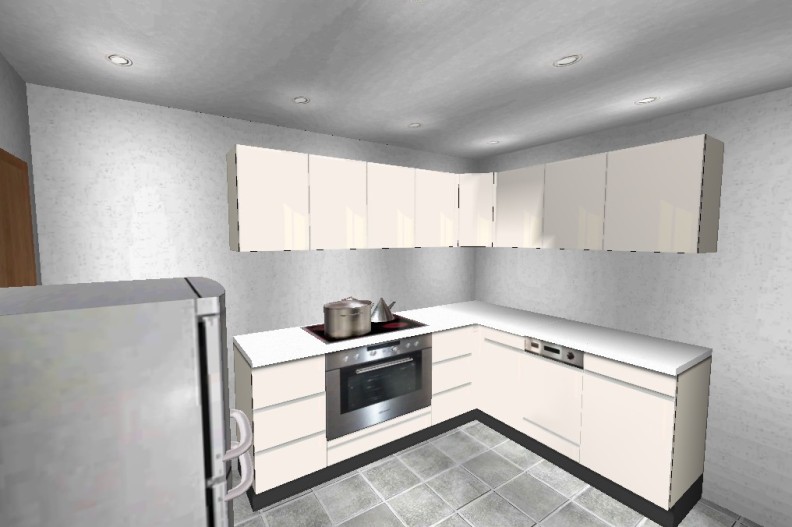

ето още един варянт

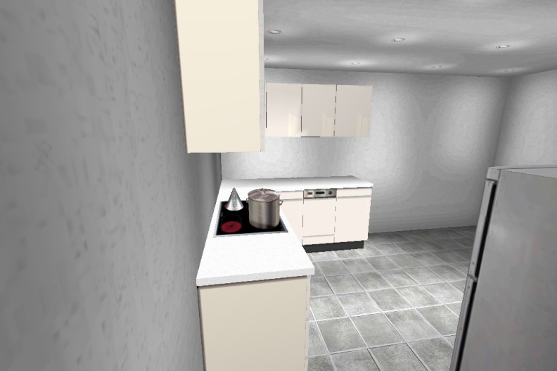

Само предложение - първият шкаф да е по-малък, за да може да се премести печката наляво, след това още едно шкафче и ъгъла. По този начин ще имаш повече плот между мивката и печката, а точно там е много удачно и най-използвано място за обработка на продукти. Другото, което си мисля, е че този горен ъглов шкаф ще се изнесе напред и ще пречи при работа на мивката, особено ако сте по-височки, един стандартен ъгъл може би ще е по-удачен. Колкото до тези преградни стени, на вид са ОК, но от какво смяташ да ги изработиш? Гипскартон?
И къта за хранене май не е много удобен с тази масичка, или просто си маркирал мебели с наличните в програмата?

И микровелето, май-ще е по-добре до хладилника, така при отваряне на вратата ще е по просторно.

съгласен съм за печката и за ъгловият шкаф . поне ако горния си остане така то и долния би било добре да е тъка ,но ще си покаже
преградната стена я мисля от ГК да .
къта за хранене ще е точно това , вече какви ще са мебелите не знам . дидо ще помага :)
микровелето ще е наистина по-удобно да е до хладилника но това май няма да е окончателния проект , макарче изглежда готино

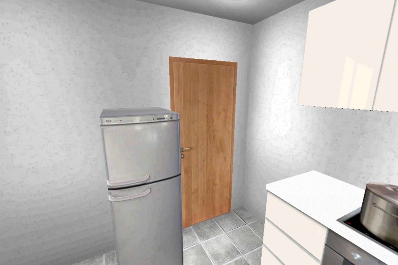

Дам, на проекта е ОК, но ако искаш премести печката наляво за да видим как ще се получи, а микровелето до хладилника. А този шкаф до врата колко ще бъде дълбок? Защото, при по-голяма дълбочина при отваряне на врата ще е като в дупка. Цвета червен ли ще е?

сега няма да имам време да го направя . а на местото на шкафа ще бъде хладилника май , защото предпочитам да имам по-голям кухненески плот , пред неудобството от влизането в стаята
няма да бъде червена . много е силен този цвят , нещо по- светло и отпускащо ми се ще да бъде , но още незнам със сигурност какво ще е точно

Нахвърлях идеята за печката по средата, но виж какво имах предвид за дупката до хладилника и то при височина 155, и без мекровълновата.

наистина ако хладилника е плътно до вратата е много гадно . аз мислех да е на някакво отстояние от нея не плътно , примерно на 40-50 см.
