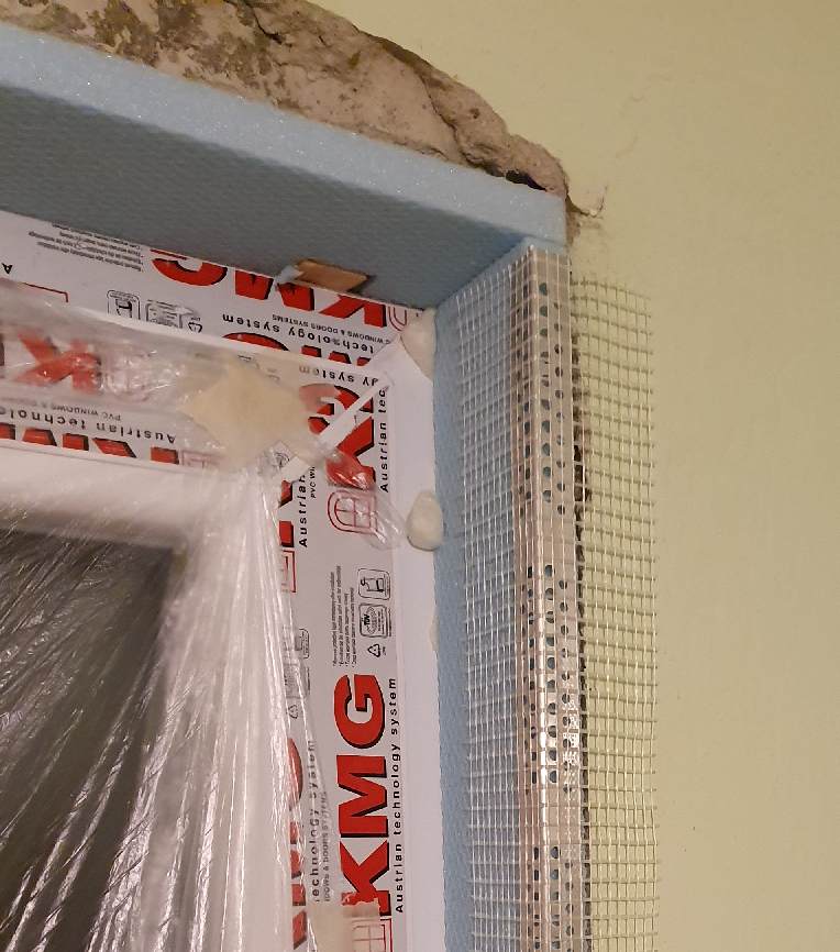

пораженията при мен са малко по-големи след поставянето на новата дограма. Имате ли идеи как да обърна горната част на прозореца, имайки впредвид, че изкъртеното е доста и фибрана там не мога да залепя директно, понеже не захваща ?der20190825_162022.jpgcopy20190825_162009.jpg
[/quote]
С пяна за лепене на ТИ всичко "хваща".. Няма нужда от мазане и мастари.. :idea:
[/quote]
Потвърждавам. С пяната става много здраво, основата да е почистена и неронлива :rock:
Споменава се назад в темата ъгъл с мрежа.Така ли трябва да бъде?
EDI - майстор
Да.Обаче аз предпочитам да си слагам ПВЦ ъгли при ремонтите, след като на вилата преди години чукнах един алуминиев ъгъл.
nikolov333 - майстор
На снимката, би трябвало да откъртиш шпакловката до където е мрежата на ъгъла и да подрежеш малко фибрана на ръба, за да легне лайсната в равнината на шпакловката на стената и да не "надуе" ъгъла, при окончателното шпакловане.. :idea:
