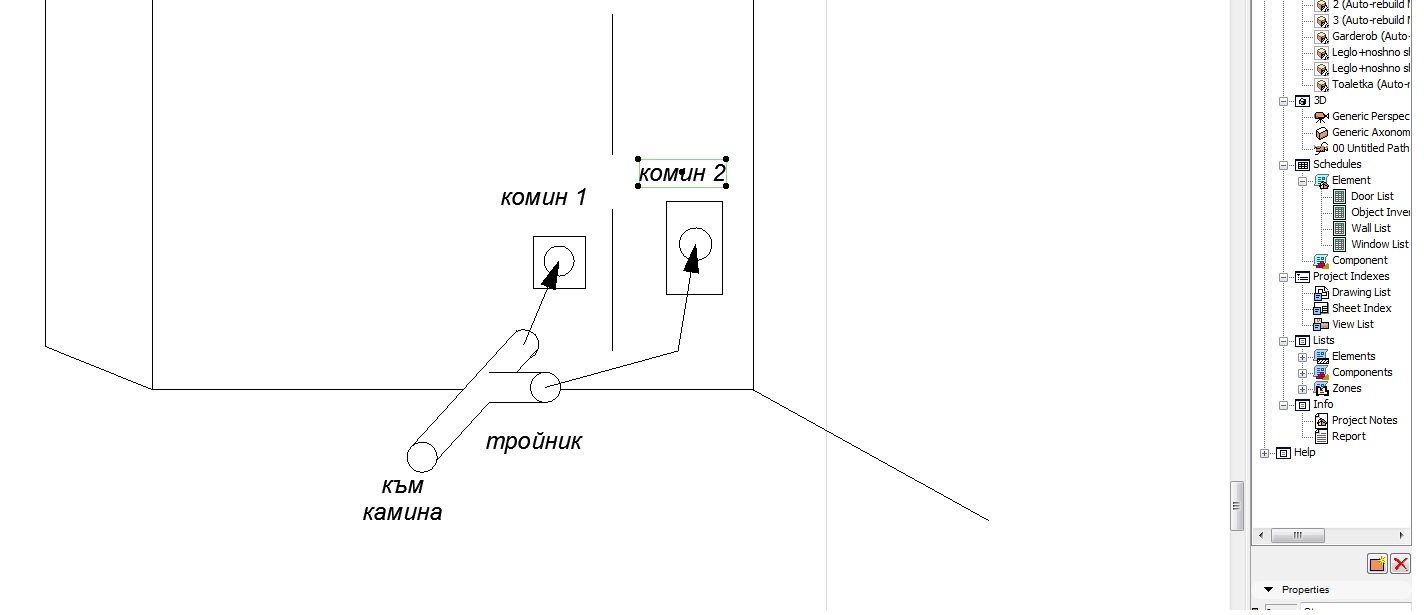

Мина ми депресията.... :lol: сега новият проект е да направя двуцевка да се включа в двата комина едновременно :mrgreen:
bmahob - майстор
Днес намерих тройник+ъгъл неръждавейка премерх ги довечера ще меря и в неделя пак да се мъча да местя 200кг сам :-D
filmatoplo - майстор
Това свързване съм го виждал Зачертнато като Неправилно .
