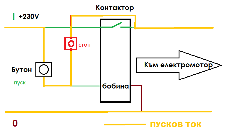

Кики, пусковият ток нито минава през бутоните, нито през бОбината, минава през силовият контакт на контактора, пък ако искаш направи си схемата в къщи и сам се убеди. Няма ти чертая схеми и да ти обяснявам сега основи на електртехниката и токови кръгове. А със здраве!

Rumen72 - специалист
А виж откъде минава пусковият ток и работният виж и оперативният също виж, че пиша през тефона

DMN - майстор
Rumen72 написа:
Я сега, ако имаш желание, да обясниш - как стават тия работи?
