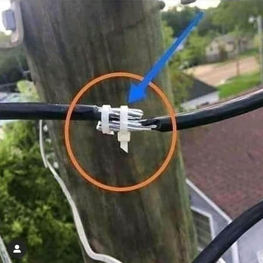

Муфите са по около 100лв, та сме спестили някой лев. Кое ще изкара повече не е ясно. С муфа обаче щяхме да приключим значително по-бързо. На това което е натворено в момента имам повече доверие отколкото на муфа. Най-малкото има значително повече изолация между всяко от жилата.
А за кербоването - хидравличните клещи за кербоване са ми налични. Че даже не прашасват - последната седмица стегнах 20тина обувки с тях. Ама на твърд проводник (едножилен) няма да ги използвам. Има си писано в мрежата защо не е удачно. Изключение е минаването от меден към алуминиев проводник. А това, че се ползва не го прави правилното.

Комплексен метод, сложи му и малко припоец и ще обхванеш всички 'технологии' :wink:

Метод на изкукалите :lol:
Даже и гилзата му е много :)

Много ми е интересно,"глупавия" ток, как обикаля по дъъългата спайка. :?

Аз пак ще се обадя. Нищо, че връзките са ми мазало.
По-дълга спайка може да докара по-ниско съпротвиление. Ама няма смисъл да имаш Х съпротивление на сантиметър кабела и десет пъти по-ниско съпротивление при спайката. Важното е да не грее в точката на връзката.
Дългата спайка дава потенциално по-ниско съпротивление като няма припой. Отделно от това има доста по-голяма контактна площ която с времето ще се окисли (оксидира), но дългата спайка ще компенсира до някъде. Обаче като има припой оксидиране няма. Отделно от това припоя запълва всички кухини около контактните повърхности и смъква още съпротивлението. И трето - фиксира двата кабела един към друг. За това съм налял припой колкото да покрие контактните повърхности между двата кабела. Повече от това което съм сложил нямаше да докара смислена полза.
А с така направена спайка драма няма да има. И термокамерата го показа - при пусната фурна и котлон за около 30 минути не се виждаше къде е кабела.
