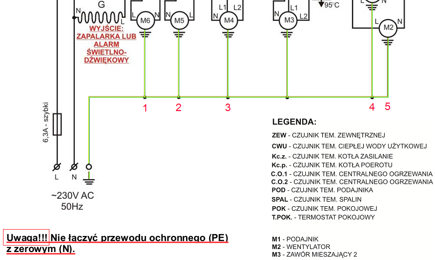

Въпреки всичко не е зле да потърси причината. Понякога не добре занулен бойлер например на някой съсед води до големи главоболия. 6osi6, потърси енергаджиите да огледат трасето до таблото ти за хлабави връзки. Ако ел. таблата са изнесени също е възможно проблема да е в някое табло защото това - Преди години при буря имаше ток в нулата. В съседната къща кабелите бяха избили мазилката. не е никак добре.

Не се занимавай с никакви железа и тръби освен ,ако не си маниак на тая тема. Тези контакти ,които показваш , заземката се връзва последователно на всички и след това на защитното зануляване на контакта от които ще захранваш контролера.
Радославе, в тръбата или шината за заземяване няма нищо лошо. На метър под помещението на котела има подпочвена вода. Преди години при буря имаше ток в нулата. В съседната къща кабелите бяха избили мазилката.

Не си струва да правиш ново заземление.Външното ти захранващо табло е заземено и то ,както трябва.Наистина има някакъв шанс да има хлабави връзки, ама за това дая правиш ново заземление.Тъпо е.
Чак сега видях ,че си сложил контролера в метална кутия отгоре на котела.Тогава самата кутия също се заземява.
6osi6 - майстор
Radoslaw написа:
Външното ти захранващо табло е заземено и то, както трябва. Наистина има някакъв шанс да има хлабави връзки, ама за това да правиш ново заземление. Тъпо е.
Чак сега видях, че си сложил контролера в метална кутия отгоре на котела. Тогава самата кутия също се заземява.
Външното табло е заземено. Но инсталацията в къщата и захранващия кабел от таблото са двупроводни. Ако заземя кутията, това ще е занулаване, а не заземяване. Тогава няма да се изпълни схемата за свързване на контролера предвид предупреждението долу с трите удивителни.

Е то това предупреждение си е стандарно за да се изпълни изискването при трипроводни системи заземителната линия да не се използва като тоководеща, а само за защитна.
Иначе тока към консуматорите ще се разпредели в двете жици и ще сработи дефектнотоковата защита, ако въобще има такава.

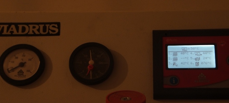

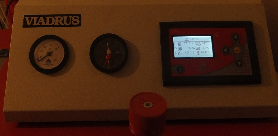

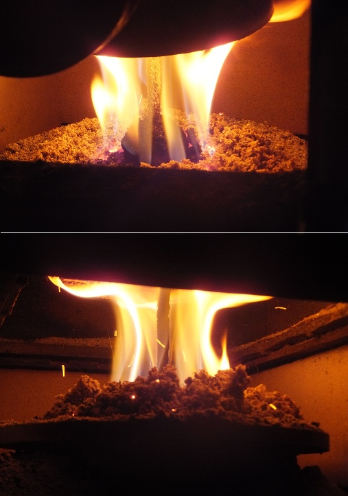

6osi6 - майстор

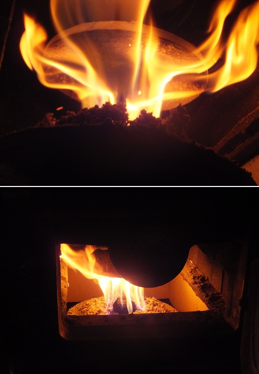

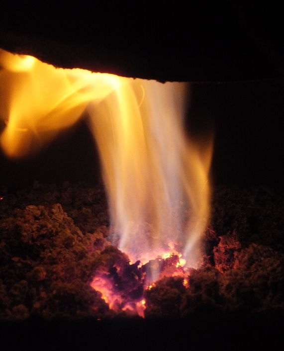

Виадрус със слънчоглед на минимална мощност.
Подаване на гориво - 7 сек.
Пауза между подаването на гориво - 23 сек.
Температура на димините газове 75- 81 градуса.
Темп. на котела до 59 гр.

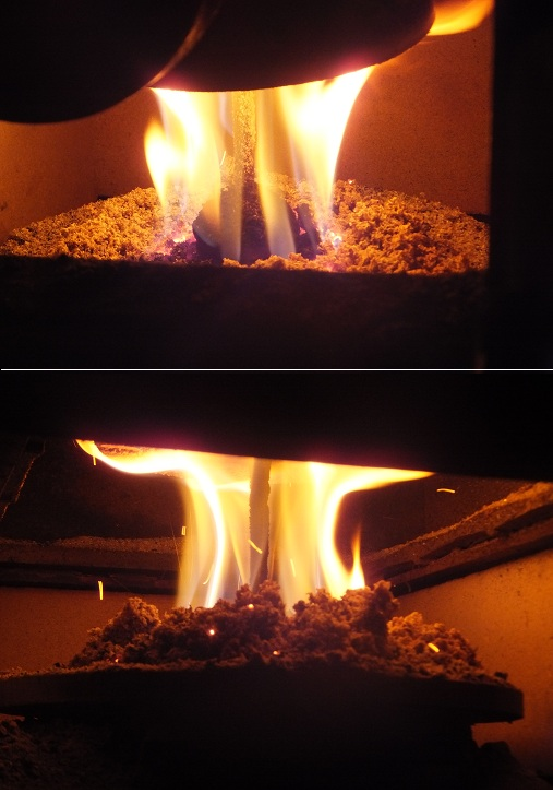

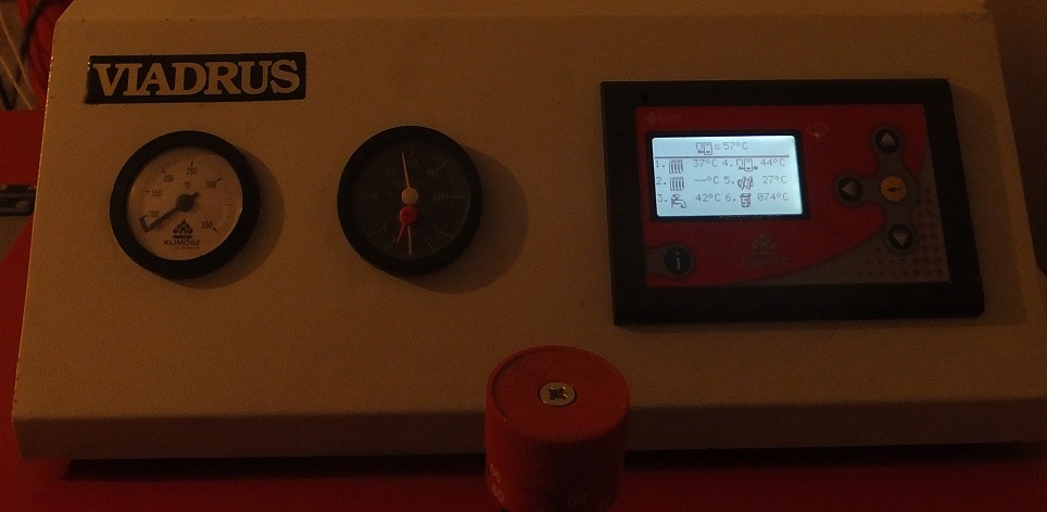

С двоен дефлектор :wink: - плюс един отвес, под дефлектора, "забит" в гривната.
Пауза между подаването на гориво - 33 сек.
Температура на димините газове 74 градуса.
Темп. на котела до 57 гр.

Не те ли е страх от тези ниски температури в димоотвода :? ?
6osi6 - майстор
На тези високи температури на вън и ниска консумация вътре - това е положението. Като вдигна мощността, котела влиза в режим на изчакване за около час и температурата му отлита на 70 и повече гр. А така работи до 56-57.
Има време за по-високите температури.
