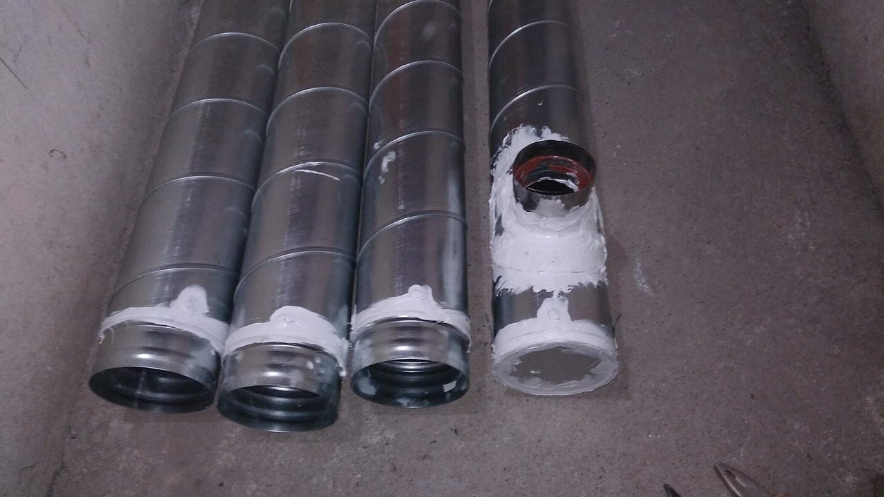

Монтирах металната тръба в комина.Проблема е сега къде отива конденза вътре в тръбата или извън нея.Дали трябвва да пробия отвор на дъното на тръбата. Колко конденз може да има вътре.
n.ganev - майстор
Ndp007 написа:
Да
filmatoplo - майстор
Конфенз ли ,от къде се взе ,или за всеки лучай ,ако има отвор постоянен - тягата ще пада от него ,там 6-8 мм отворче по може колкото ако има някога конденз да капе .
Ndp007 - специалист
Вече втора вечер паля камината с новия комин ,не знам какво съм постигнал но поне вече няма дим от контактите, ключовете и касата на врата и бабичките от входа не са мрънкали.Дано и за напред да е така.Само видях че издиша от термосондата на изгорелите газове и я мазнах със силикон защото само е пробит отвор и мушната .Единственото нещо което остана е че като работи на по висока мощност камината отделя миризма като на боя ,лично на мен не ми е малко неприятна , но дано да изчезне с времето и дано не е някакъв друг проблем.Може и да не е на боя може аз вече да си въобразявам обаче доста се наплаших.Някой ако знае какво е и как се отстранява да сподели. Жената казва че си миришело на печка ,но щом на нея не и пречи значи всичко е наред.Благодаря на всички които помогнаха до момента ако аз мога да помогна на някой с нещо насреща съм.
gnt69 - майстор
Вдигай температурата на камината на макс. Каквото има да изгори да изгаря проветряваш и после само топло без миризми. :partyman:
Ndp007 - специалист
gnt69 написа:
Колко е максимума? сега е на 65
