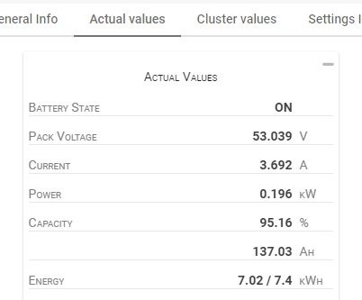

Демокрация сме :yawinkle:
Всеки може да тълкува информацията както намери за добре. :partyman:
Ето какво показва моята батерия.

До 100 или 0 процента стигал ли си скоро? Защото 3.31 волта са далеч от 95% заряд. При мен са около 40%. Пък химията е същата, та и при теб трябва да е нещо такова.

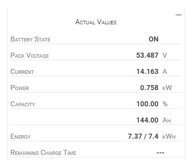

Специално вчера изключих МППТ-тата и разредих съзнателно батерията до 12%
Днес отново на 100% и прилагам снимка. Отново припомням, че съзнателно е ограничена и реално не показва пълния капацитет
