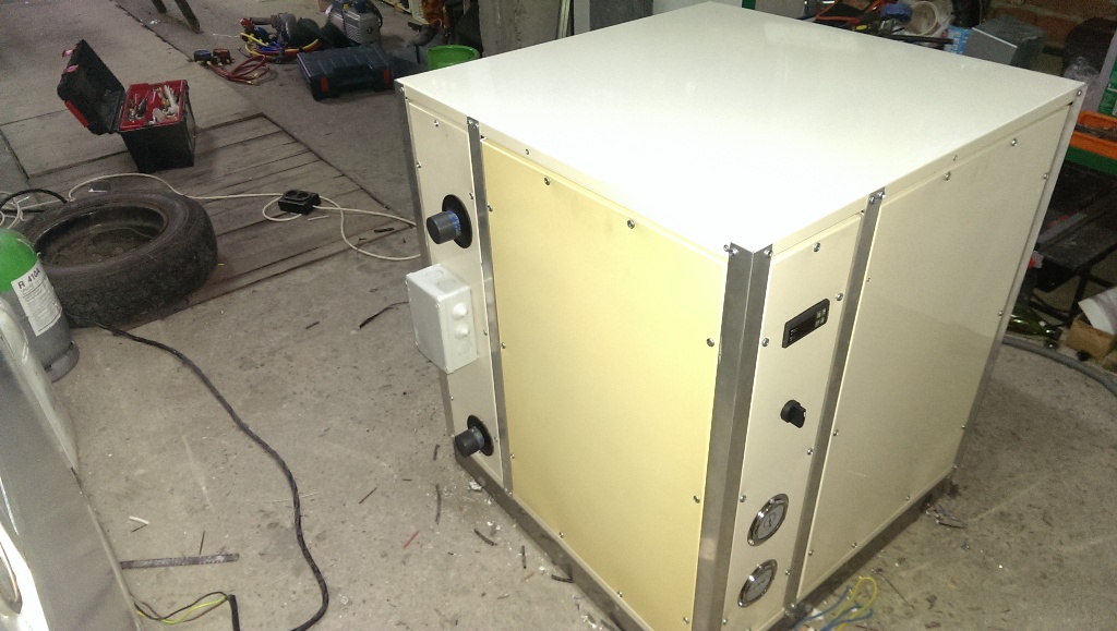

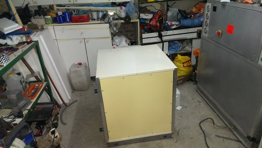

filmatoplo
- Мнения: 17833
Реални снимки
, навремето Денучи , като си правеше ТП показаваше всичко в детайли .
