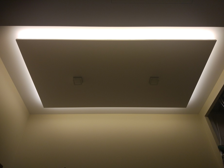

И така..доста време забавих проекта с дистанционните, че ми се роди момиченце миналата година и понеже тия дни намерих малко свободно време, да докладвам какво съм направил:

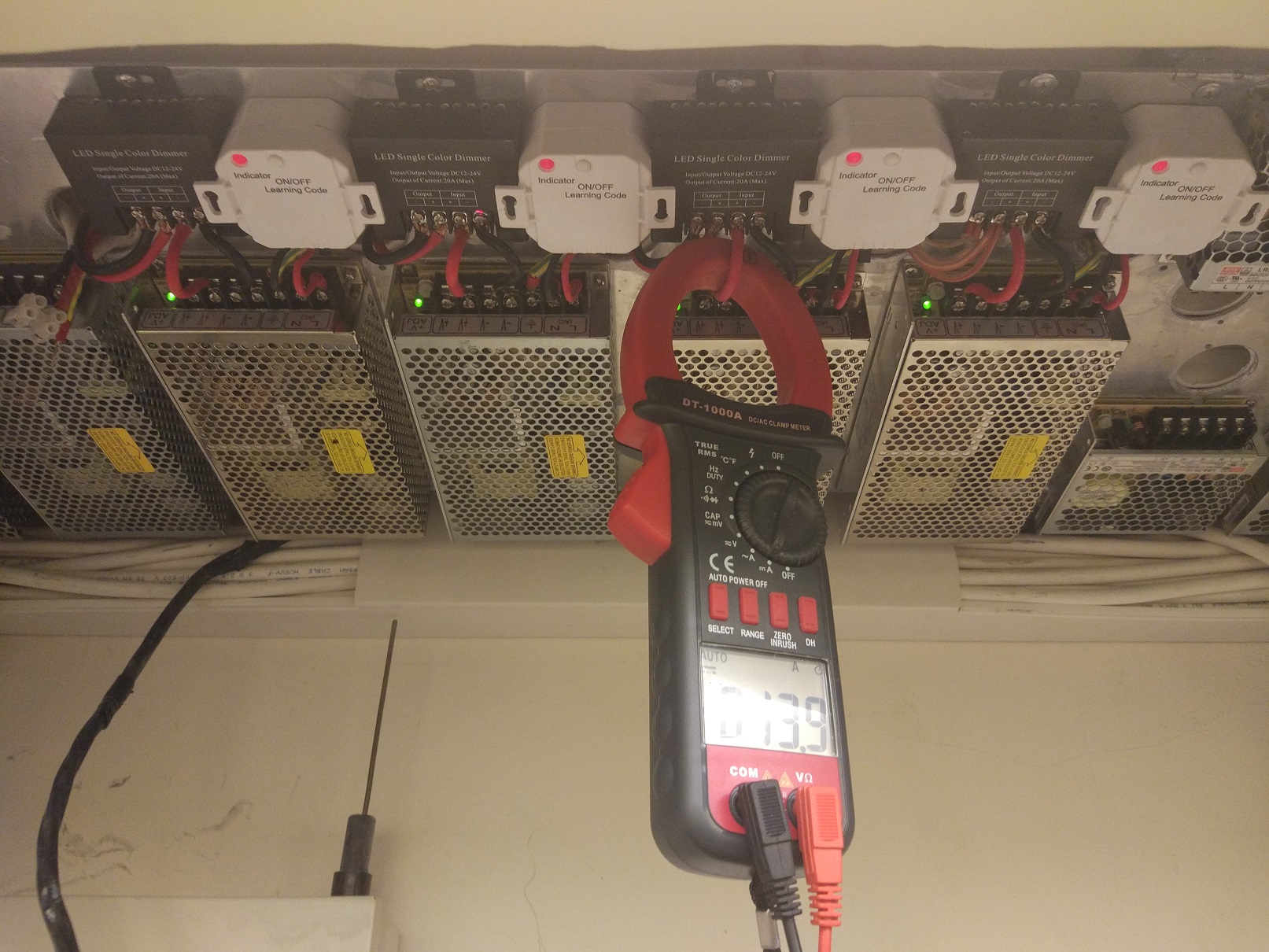

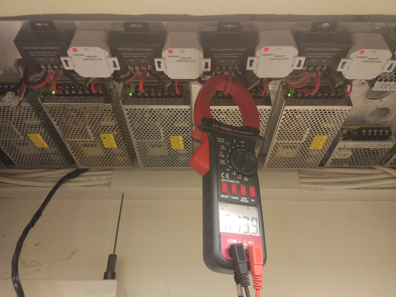

Наредих захранванията 16бр.(3х150W, 3х250W и 10x75W) на 4мм.ал.ламарина понеже са на тясно на тавана в една ниша и са много на гъсто, а 250W-те загряват до към 70 градуса, понеже са претоварени от големите кръгове. Подредих дистанционните ключове и димерите за лед лентите до тях и добре се получи, но им падна обхвата чувствително, заради екранирането от алуминиевия панел. Ключовете хващат из целия апартамент, понеже антената им е добра, но трансмитера на димерите е калпав и ще го монтирам близо до тях в нишата, а бутоните му ще изведа с оптрон на конзолите по стените ..

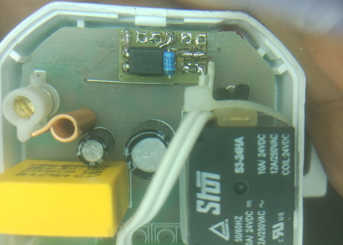

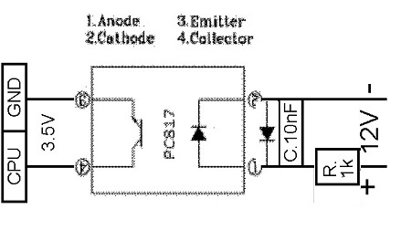

..и в дистанционните ключове сложих такъв оптрон, монтиран директно към пуш бутона вътре в дистанционните ключове, с които ще ги управлявам и от бутони в конзолите по стените.

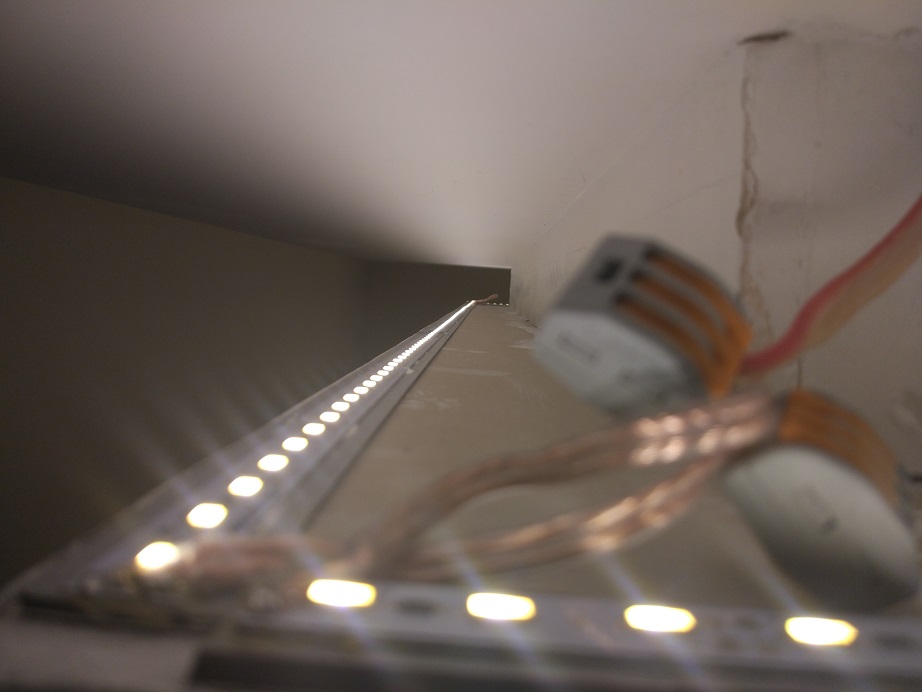

Сложих твърди лед ленти 18W/m 5730/3000К на алуминиева подложка и в момента скритото осветление е достатъчно, макар че светят на 10V, понеже захранванията им идват слаби и яко греят, но пък лентите са студени и нямат проблем. Светлината навсякъде в помещението, което е 35кв.м. само с лентите е около 200lux/1300Cd мерено с лукс метър на пода на помещението..Лентите ми са свързани кръгово, с ШВПЛ-А 1.5мм2 в картона, като са захранени на всеки 3-ри/4-ри метра, а до захранването сложих ПВА-2 6мм2, за да няма големи падове..Прехода от WAGO-то до лентите е с ШВПЛ-А 0.75мм2..
