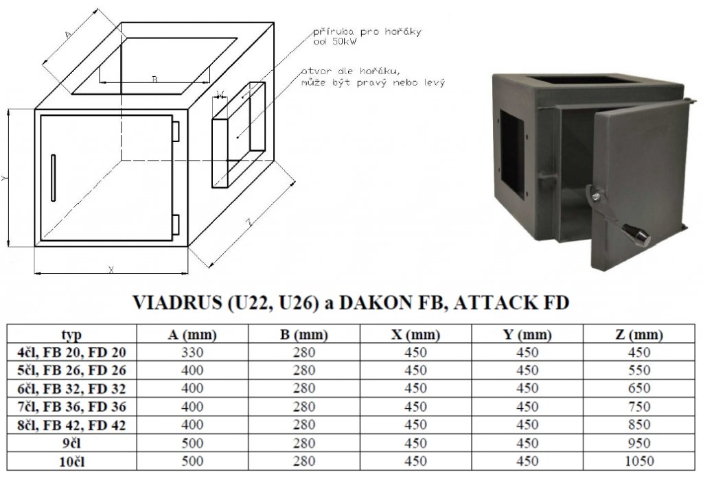

playdeni - напреднал
Интересувам се от малко допълнителна информация,а именно:
-има ли значение разтоянието м/у "главата" на горелката вътре в горивната камера от стените й?(какви са мининималните отстояния)?
шоп - майстор
Трябва да имаш разстояние за да може спокойно пепелта да изпада, а не да се натрупва върху главата
Ширината на кутията е колкото ширината на котела обикновенно.
шоп написа:
Аз съм с правен котел в/у циментов фундамент (за сега не мисля да използвам кутия) директна "дупка" през стената на котела,за това се интересувам от препоръчителните разтояние (най-ефективното) положение.Като за падането на пепелта съм се сетил :)
шоп - майстор
Тук не говорим за най-ефективни размери. Топлината така или иначе бяга само нагоре:-)

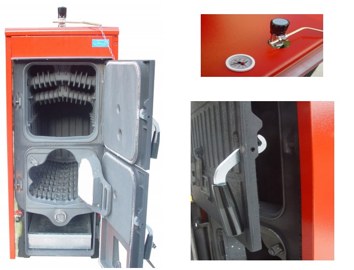

Ето примерни размери за три вида котли ( за съжаление последните не са разпространени в Бг, а според мен са по-ефективни от виадрусите. ( виж снимките)
Успехи
Radoslaw - специалист
Отдавна си задавам въпроса,няма ли по добрия вариант да е изграждане на основата от огнеупорни тухли .естествено укрепена с метална рамка ,която да носи котела.
шоп - майстор
За мен лично варианта с огнеупорни тухли и винкелова рамка е по-добър. Особено ако стопанина не може да заварява добре и си намери готови вратички.
Начини много, всеки си избира най-удачният за него.
