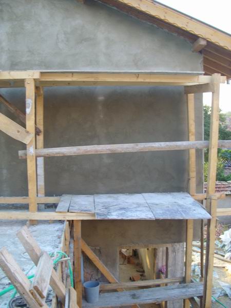

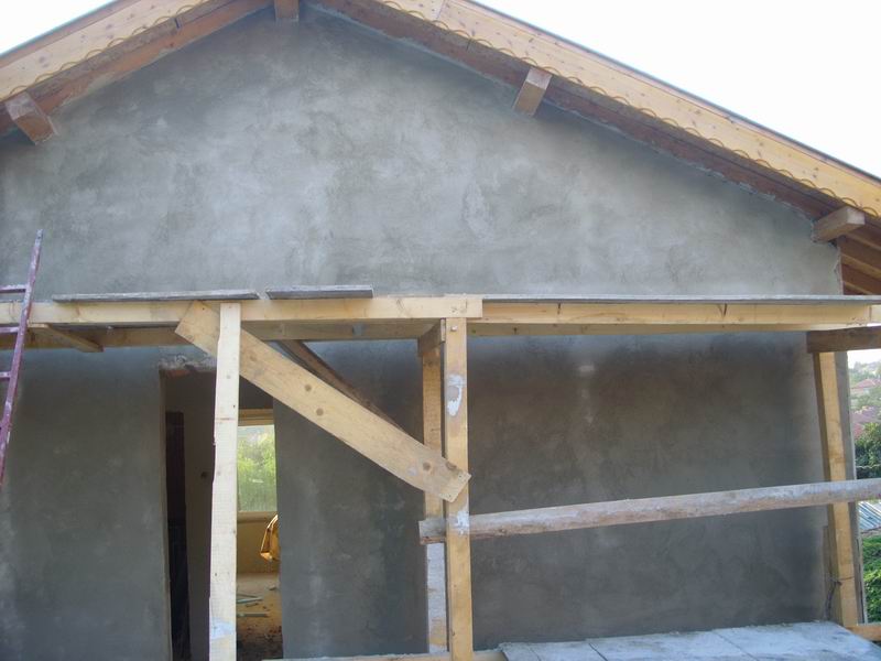

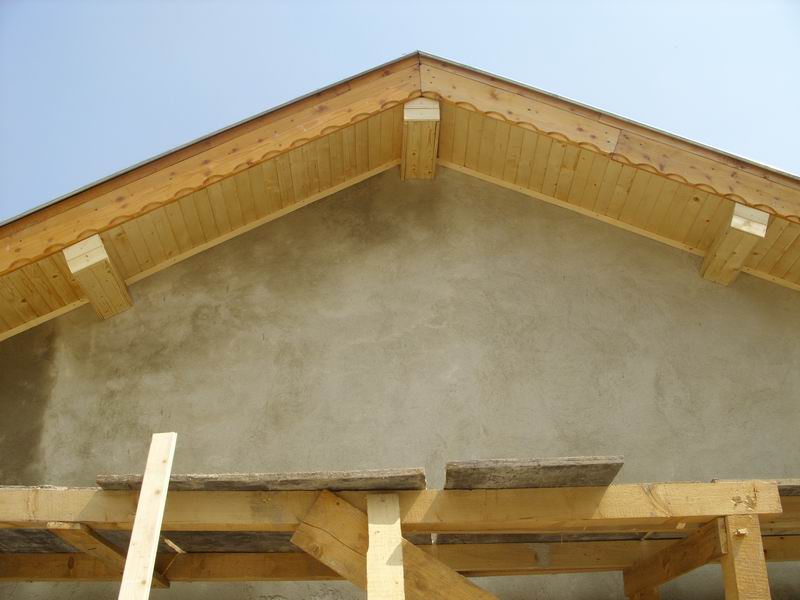

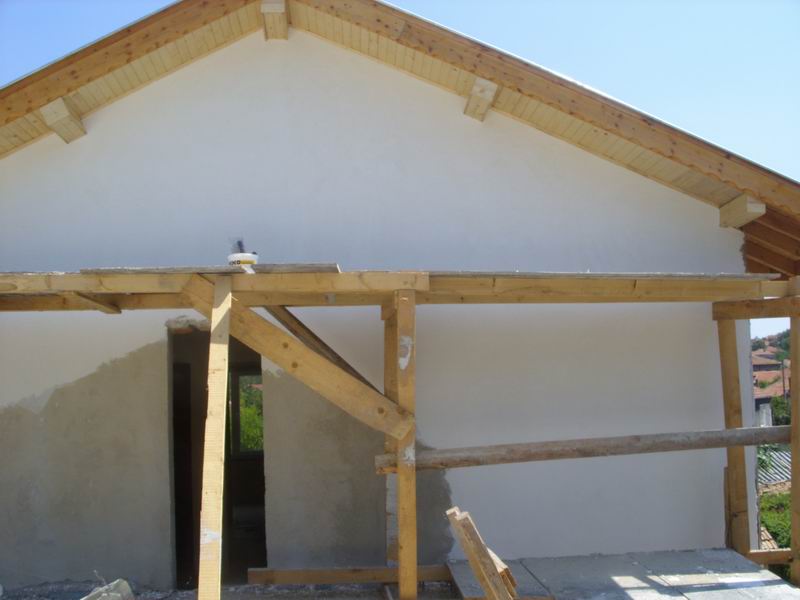

Здравейте
Ето ме и мене обратно след 1 месе4но отсъствие по разни далечни места на планетата. Ама времето не е загубено - жената усилено е ръчкала майсторите да действат. В крайна сметка към днешен ден всичко е готово, само 1 покрив остана да почнат другия Понеделник, ама всички материали съм ги осигурил.
Ето малко междинни снимки долу какво е ставало през Август. Измазана и довършена със силиконова мазилка е калканната стана, избита е врата откъм 2 етаж на миналогодишната къща за да има директен достъп от нея към още непостроения таван на тази.
Общата сума досега похар4ена е 48260лв с тенденция да достигне 50 бона като се завърши покрива.
Следващите дни ще има и други снимки след като ми изпрати жената аче пак съм извън БГ в момента.
