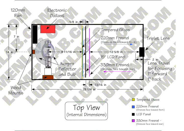

За шаренето и аз не съм сигурен, но съм решил да направя проектор с HD, макар и само ready ;) поръчал съм си един телевизор 19ка(1440*900) за да мога и мачове да гледам, но ще видим какво ще стане.
Аз също съм на мнение че високата резолюция е друга бира, но проблема е в намирането на матрица и френелова леща която да може да поеме матрицата. Подсветката също е фактор който не е за пренебрегване в случая, защото както каза колега при по-голяма площ ще имаш повече разсейване на светлината, което също трябва да се вземе в предвид.

и аз тези дни мисля по този въпрос. ако е широкоекранен монитора дали няма да стане с 2 френелови лещи? след това лупи дали ще могат да хванат целия образ на матрицара?

rmanov - специалист

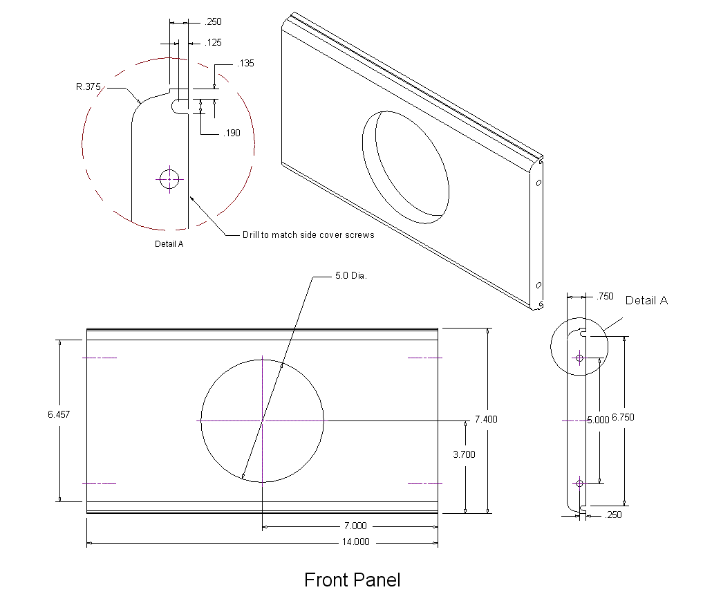

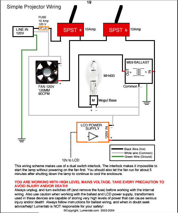

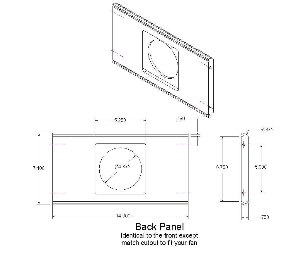

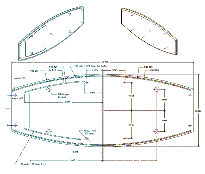

В този сайт има всичко http://lumenlab.com/forums/.От тук взех лещите и обектива http://diyprojectorkits.com/.Това е схемата за разстоянията между чарковете и ел. инсталацията.
rmanov - специалист
сх.
rmanov - специалист
кутия
rmanov - специалист
2
rmanov - специалист
3
