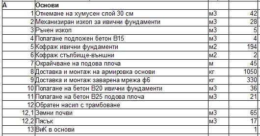

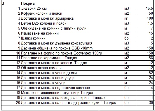

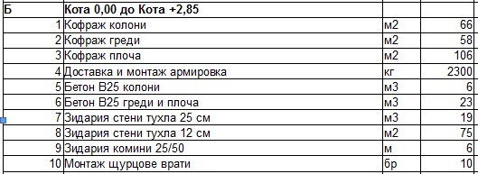

Може ли малко съвети по строителни въпроси. Това са едни количества от една фирма, на която най - вероятно ще се доверя за строежа. От лоялност към нея не давам цените, нито ще спомена името и. Тя единствена ми направи толкова подробна разбивка на цените. Видях и един неин обект, собственик на който е мой познат - хареса ми. Гледам основите и не съм наясно кое става за обратен насип, кое не. Квадратурата на къщата е 137 кв.м с верандата (122 без нея) над нея няма покрив. По проект основите са на -0,9м от терена, а кота нула е на +0,48м от терена. Ще съм благодарен, ако ме светнете дали има нещо, което трябва да доуточня и да се запозная по - подробно.

kiroslavov - специалист
На пръв поглед не виждам нищо относно хидроизолацията на основите - уточни това, защото е важно. Не виждам също и водосточните тръби за покрива, но може би те не са включени, защото няма те да измазват къщата. Има позиция "ВиК в основи" - изясни със строителя какво значи това - дали канализацията ще я присъединят към градската (селска) канализация ако има такава или просто ще сложат тръби под плочата, същото се отнася и за водопровода.
