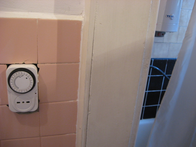

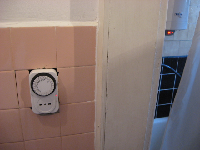

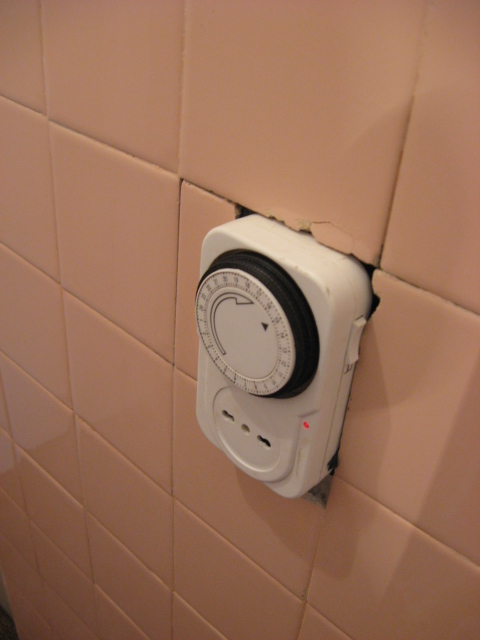

catpat - специалист
:) много мераклийско с това малко табло [-o<
и при мен би станало добре с такова табло.

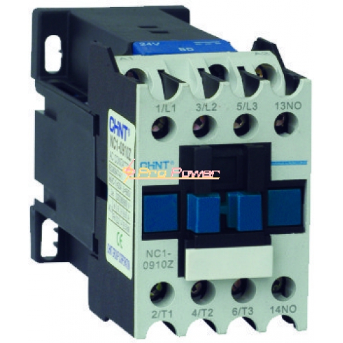

Контактора е зад часовника, 18А по 3 пластини = 54А. Има малко стройтелно довършителни работи, но в момента нямам такова време, или имам но не ми се занимва :) Преди да сложа този контактор бях взел реле 30А колкото кибритена кутия, работеше да, но му правих сухи тестове със товар от 3.5kW за да го видя как се държи. Прекалено много се загряваше след 10-15 мин работа, да не кажа, че леко се долавяше и миризма на нагрята пластмаса :) За това реших да вържа попа и да е мирно селото. Не искам да рекламирам контактора, просто това беше първия който ми допадна като параметри, в първия магазин за ел части. Единствено не се сетих за това, че може да се вържат и 3те пластини и да се разпредели товара, респективно да се вземе по малък контактор, щото този в момента е колкото юмрук. Важното е че всичко Arbeiten :)
ArturDent - Почти Безобиден
baretata_7_62 написа:
Ето това е грешка, която много електротехници допускат.
Тока, които пише на контактора е този, който може да комутира, а не този които "минава" през него.
Та сега, защо е грешка: винаги една от пластините отваря/затваря по-рано от другите - т.е. на нея се пада цялото натоварване от волтовата дъга и съответно нагара.
Който не вярва да пробва на бойлер 2000 W (9А) да сложи паралелно 6 пластини по 2 ампера = 12 ампера.

baretata_7_62 - специалист
Точно така, и аз това го забелязах, че винаги има една изпреварваща, разчитах на това че при разработването ще се изравнят и ще започнат да работят в синхорн. Пробвах само на 2 пластини да пусна фаза и нула, и имаше волтова дъга и на двете пластини. Интересното е че искрата се появява предимно и или единствено при изключване на контактора, при сръботване почти не се долавя искра. Другото което е че таймера е настроен на повече време от необходимото на бойлера, за да загрее до зададената температура, в следствие на това изключването става от термостата и реално при изключването на контактора волтова дъга няма :) Еми това е положението самоук майстор от форуми и приятели и така :) Иначе благодаря за забележката, значи контактора си е на мястото :)
