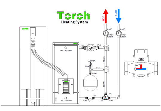

Трипътния по дадената схема не гарантира връщаща вода по зададените от термоглавата градуси. Например задаваме 65° и трипътен на 60 градуса. Някой ще каже слагам мощността на 5 киловата, кило на час, ще ми връща 60 градуса към котела, супер. Да, ама не. С 5 kw ще постигне да кажем 50 градуса на водата и ще връща 46-48 в котела. 65 изобщо няма да ги стигне. Трябва висока мощност за такива температури.

Сензорът на трипътния е на връщащата вода. Сложил съм го най-отгоре върху поцинкована тръба 1" с алуминиева шина, в която ляга. Шината се продава с вентила. Тази шина съм я завързал с две свински опашки за тръбата като прихванал и сензора. Отгоре върху това цялото съм положил 9 мм изолация и съм я стегнал с алуминиево тиксо.
При Стайо работи по същия начин и предполагам и при другите по тази схема на свързване е същото.

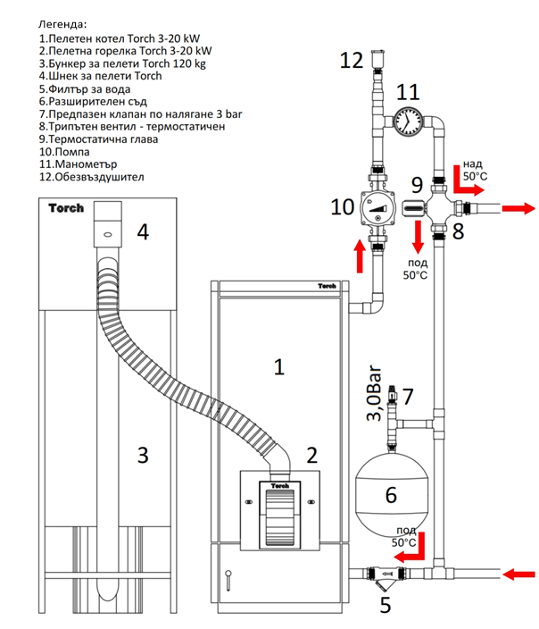

Сензора на вентила трябва да е на малкия кръг, не на връщащата вода.
andy_forresite - майстор
Е на малкия кръг де. Там съм го сложил. Намира се при № 5, където пише "под 50 градуса". Там ми е сензорът, след него са кран-филтър-кран и следва вход котел.
Вентилът "преценява" колко от току-що излязлата от котела вода да пусне надолу, за да се смеси с хладката от инсталацията че да се получат зададените на главата му градуси. При недостиг на мощност тези градуси не може да се постигнат. Вода към инсталацията пуска, макар и много малко. Затова работи при примерно 55 котел и 60 вентил. Не твърдя че така трябва да е, точно обратното. Казвам как се случват нещата. Иначе като му врътна главата много бързо сработва. Чува се лекичко пукане - отваря, затваря и така.

Явно трябва да си поиграеш с него да видиш кога на какви градуси пуска. Аз съм с такъв на 60 от тая схема и водата в системата я държи на минимум 60 просто под тия градуси не може да падне. Другия вариант е да е захапал кълчища и да не може да затвори.

В момента е 55/50 - 55 на водата и 50 на вентила. Такава е температурата в този момент. Като прескочи над 55, свали мощност и изпусне градусите на 53,5, тогава вентилът връща 49 цяло и нещо. Това е общо взето. Кълчища има само откъм страна на радиаторите, но толкова фино са сложени и малко, че няма как да е захапал от тях. Ако го стегна с капачката сигурно ще затвори напълно, ама нали трябва да пропуска към радиаторите нещичко.
Също когато превиши над 55, както е сега 56,1, връщащата пак си е 50,0, т.е. стои там като с пирон. Е, 3-4 десети нагоре-надолу сега ... :)

За това говоря значи като е нагласен на 50 не може температурата на котела да е 45. Само не разбрах кога започва да модулира като достигне 55 или 10 градуса преди това.
