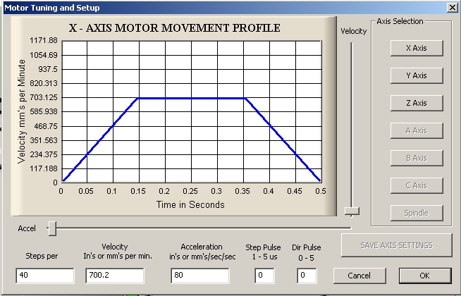

Здравейте от мен. Преди известно време с един приятел се запалихме по идеята да си направим сами CNC рутер. Ровейки се из гугъл за информация попаднах на тази тема и с огромен интерес я изчетох цялата почти на един дъх. Доста се израдвах на това което е успял да постигне Velsi. Надявам се че и другите, които са се захванли ще се похвалят съвсем скоро с работещи решения. Ние също сме твърдо решени, че ще го направим това нещо но за сега сме в процес на проучване и събиране на идеи (доста неща трябва да се изчетат и предвидят). Имам няколко въпроса, на които в момента ми е трудно да си отговоря и бих се радвал ако някой може да помогне.
1) Едно от нещата които не са ми ясни е как се настройва софтуера за да е "наясно" програмката колко стъпки на мотора на какво линейно преместване отговарят? Изтеглих си Mach3 но естествено я гледах като извънземен :) По моята логика би трябвало да се задава някъде стъпката на винта, както и броят стъпки на оборот на мотора. Но не съм сигурен дали съм прав.
Настройката се прави от Motor tuning and setup
Процедира се така: Steps per (брой стъпки за 1 мм). Ако стъпковия двигател е със стъпка 1,8° това означава 200 стъпки за един оборот. 360°/1,8° = 200 стъпки. Ако стъпката на резбата на винта е 5 мм това ще рече 5 мм преместване за 1 оборот. Или казано иначе - 200 стъпки (един оборот) за 5 мм (пак един оборот). Или търсеното от нас число е 40 стъпки за един милиметър (200/5). След въвеждането се натиска задължително Save axis setting за всяка от осите!
Причината да не се използват обикновени шпилки е, че те са неточни като изработка, стъпката им е много малка, а материала, от който са изработени - твърде мек.
