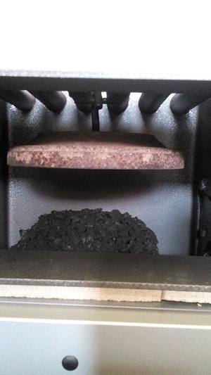

Това е моя отражател/ от спирачен барабан на бус /. За два месеца работа, до сега няма проблеми. Смъква температурата на изгорелите газове, но ми повишава температурата на подаващото устройство.

По повод рационализациите да покажа и моята към момета системата ми работи с старата схема на 32 години и е доста неефективна от страна на радиаторите който са стари без серпентини, термо-глави и са доста неефективни, но това е друга тема която няма да дискутирам сега:
1-вото което направих след като умувахме с комшията проблемите по котела са слагането на това:
След като горя няколко дни стана следния ефект:
смени се цвета и пепелта започна сама да се отлепя и пада от стените, идеята бе да отдам малко повечко топлина на ризата преди да отиде в димогарните тръби според мен може да се направи и на чистите Грейковски котли с помоща на планките предвидени за преустройство на комбинираните котли които да служат за петички.
Ако не сте видели това при мен работи добре обмислям да сложа ламарина на С с огнеупорна тухличка в нея за да я приближа още малко до огъня и обмислям варианта за кутията просто късно се сетих да работя по темата и ще трябва да преработвам системата, но като я направя ще сложа някой друга снимка.
Какво е това и за какво служи?

bedamusa написа:
Къде са тия петички. Моя е чисто пелетен и вътре е гладко като стъкло, няма къде да се захване нищо. :partyman:
andy_forresite - майстор
При нашите котли, като гледам как са направени, врялото така или иначе се бие в капака, който е ВР, завива му се свят от въртене и става горещо, тръгва по тръболята надолу ставайки слабо горещо и тръгва нагоре напускайки през фукса вече като леко топло. С шмиргел, спирачен барабан, чиния, огнеупорна тухла или дожигател, можем да целим по-бавно натрупване на фината пепел под тръбите. Чинията ми е фаворит или друго гъбоподобно. Само такава форма би спомогнала за постигане на целта. Завихрянията в иначе празното отделение не виждам как ще подобрят усвояването. Без това съм на 10 града от конденза в кюнците.
