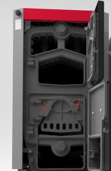

Здравейте колеги . Имам питане относно Viadrus U22 , питането ми е следното преградата след долната врата наподобяваща буквата обърнато U има ли водна риза . Благодаря предварително .
phantom_ - специалист
Да има, и затова ги слагаме на кутия за да може да има по голямо КПД.
petrov24 - напреднал
Благодаря колега .Имам предвид значените с червено на снимката дали има водна риза .
Да до долу решетката е водна риза. Само пепелника и стените му не са. :idea:
