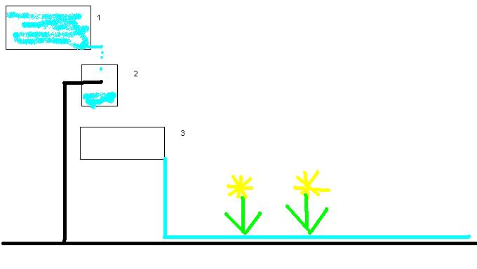

Технологията съм я измислил. Тани някъде беше направил в една тема една чашка дето се пълни с вода и като се напълни до определена височина се излива, но не мога да я намеря.
Идеята е следната:
Та съд 1 е голямата цистерна. От нея капе от парче капков маркуч в съд 2 който работи на принципа на Тани - тоест като се напълни до едно ниво и се изсипва в съд 3 който е директно свързан с маркуча за капковото. Единствено условие е съд 2 да се изсипва когато се напълни с течност за 1 поливка.
Например имаме нужда всеки ден краставиците да се пливат със 100 литра вода. Нагласяме съд 2 така че като се напълни със 100 литра да се излее. Смятаме пълнене на 100 литра за 24 часа - значи парчето капков маркуч което ще монтираме на съд1 ще трябва да е с дебит 4 литра на час или с други думи ако капката му е 2 литра на час трябва да има на него 2 цицки за капка. Така на всеки 24 часа ще се поливат краставиците със 100 литра вода.
Смятам че ти стана ясно какво трябва да направиш за да имаш редовно капково без ток и клапани. Само ще помоля Тани да даде линк към темата дето спечели половин каса бира :partyman:

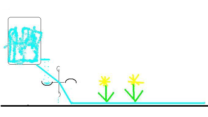

От цистерната отива маркуча в един сферичен кран на който вместо ръчката е монтирана кръстачка с 4 съда. Сещаш се как ще върти и един път ще спира един път ще пуска. С една малка пружинка и вдлъбнатини по оста се наглася да прещраква в желаните положения. С натиска на пружината с регулира така че да тръгва да се върти при определено количество вода в съда. Съдовете са с различен диаметър и еднаква вместимост та единия да пропуска примерно едната/или повече капки за да може по бавно да се пълни и да се регулира времето на почивка и поливка. Допускат се и предавки в зависимост от височината на цистерната. Съдовете за превключване може и да се пълнят от друго бидонче което ще зареждаш когато няма да те има , а иначе можеш да си въртиш крана и на ръка.

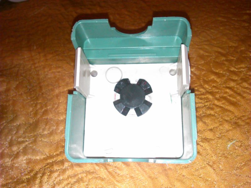

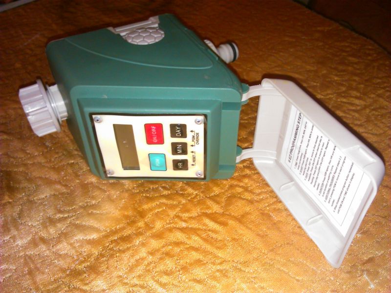

moreno - специалист

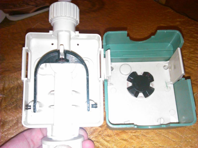

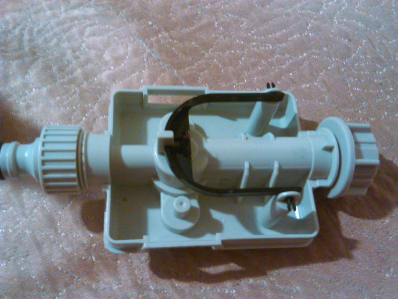

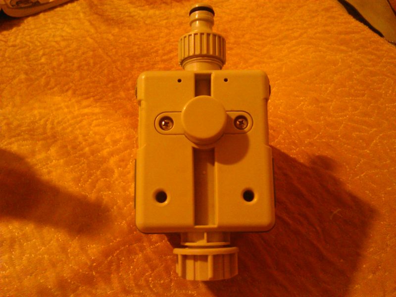

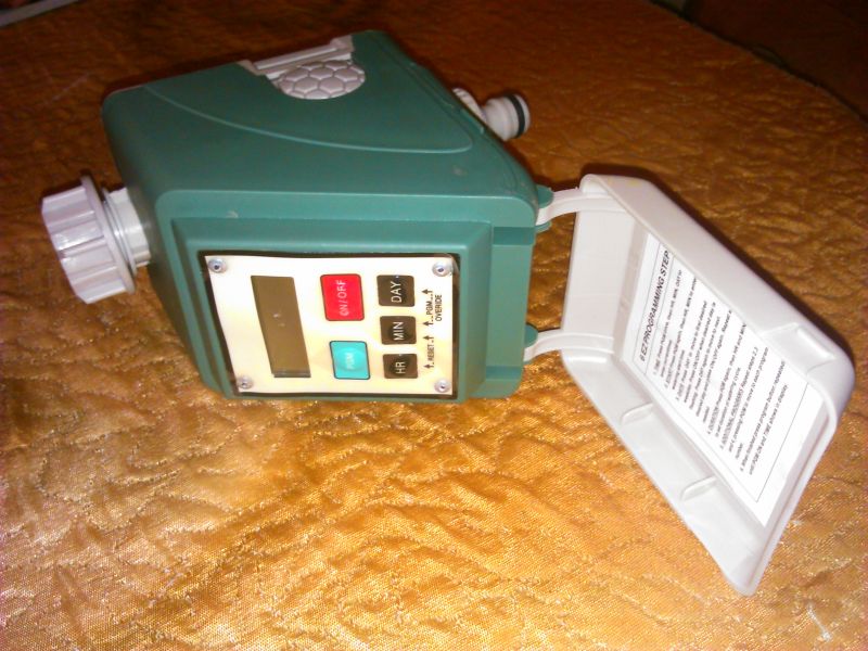

Ето го моя китаец.
разделени-механичната от електронната част
гърбиците натискат пъпката която отваря мембраната
задна част.jpg (101.21 KиБ) Видяна 3969 пъти
това са гърбиците които моторчето върти
под фланеца с винтовете има пружина и мембрана
