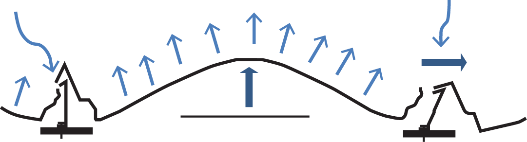

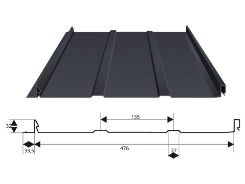

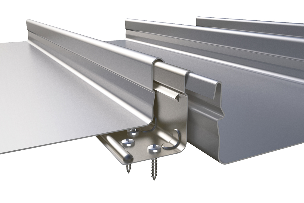

Моля някой да сподели впечатление/мнение за покривни Click панели. Подобни са на фалцовите сглобки.
Изказвам конкретни опасения - какво би се случило при вятър, дали е достатъчно стабилна сглобката.
Благодаря на отзовалите се.
nikolov333 - майстор
Е те освен сглобката, сигурно ползват и винтове в чупката преди клика..
Само в лявата хоризонтална част на листа, тясната ивица преди клика.
Дясната се държи на сглобката/клика и именно това ме смущава и питам, ако някой има опит с този вид покритие - дали издържа на вятър. Не говоря за откопчаване, което също е възможно, а за хлопане и скърцане от сглобката.
Знам, че най-доброто от вида е двойния скопчан фалц, но и аз, както всички във форума, търся решение за колкото е възможно по-независим от подизпълнители монтаж.
С други думи, каквото си натворя, сам да му се ядосвам :-D

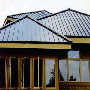

За уточнение изходните условия - високопланинска вила, сняг не рядко 1,5м. Двускатен покрив, 38-40 градуса наклон. Никакви открити пробойни.
В следствие на което само две от познатите ми покрития отговарят - ламарина със скопчан фалц или тези клик панели. Всички останали покривни покрития задържат борови иглички, независимо от големия наклон и, ако не се почистват ежегодно / свързано с алпинистки умения и споменаване на мноого роднини /, на покрива покълва гора.

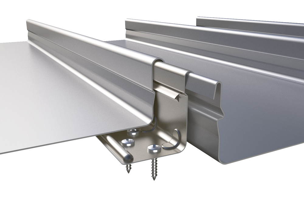

BLUEPUPIL-2 - специалист
За твоите условия вятъра, за разлика от покривите с по-умерени наклони ще бъде основен проблем.
чет окт 10, 2019 8:36 amivajlotrifonov написа:
Знам, че най-доброто от вида е двойния скопчан фалц.
Двойният скопчан фалц в класическият му вариант не решава този проблем, освен ако не са вложени допълнителни укрепващи с-щу повдигане държачи.
Търси решението в:
1..намаляване ширината на листа(ламела);
2..по-съвършена система за прикрепване към ламперията;
3..скоби;
4..и като най здраво решение, хоризонтални болчета, (не пречещи на оттока на водата при наклон от този порядък) минаващи едновременно през двата листа и през закрепващата към ламперията планка.
