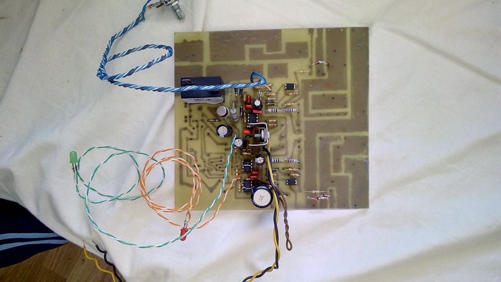

yangi - специалист

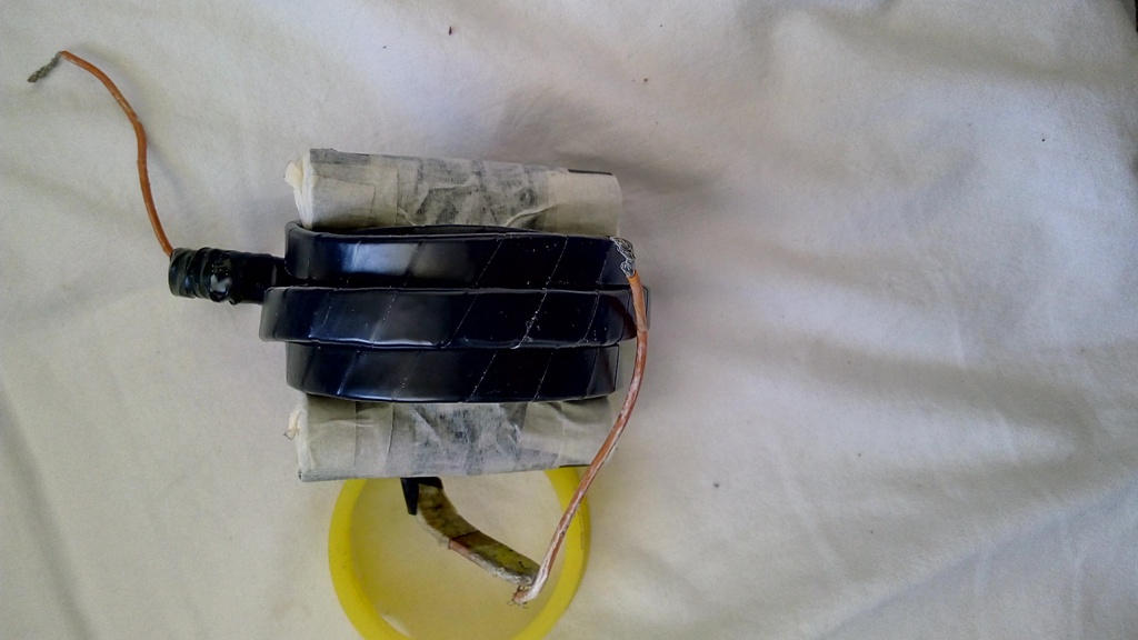

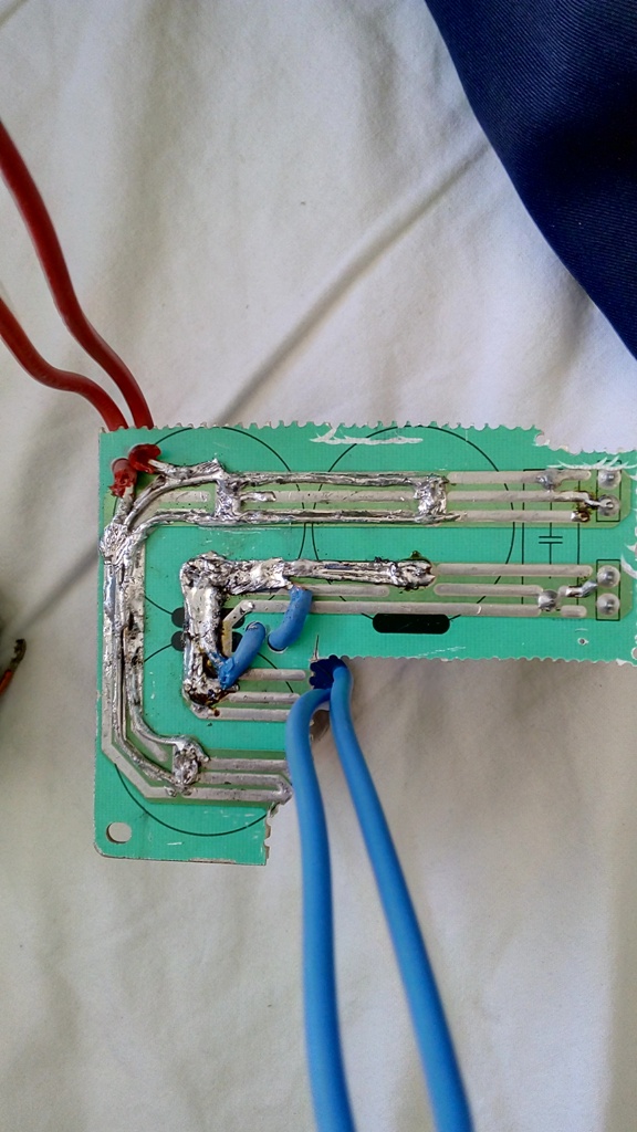

Ето малко снимки
elektrozen - помощник
yangi написа:

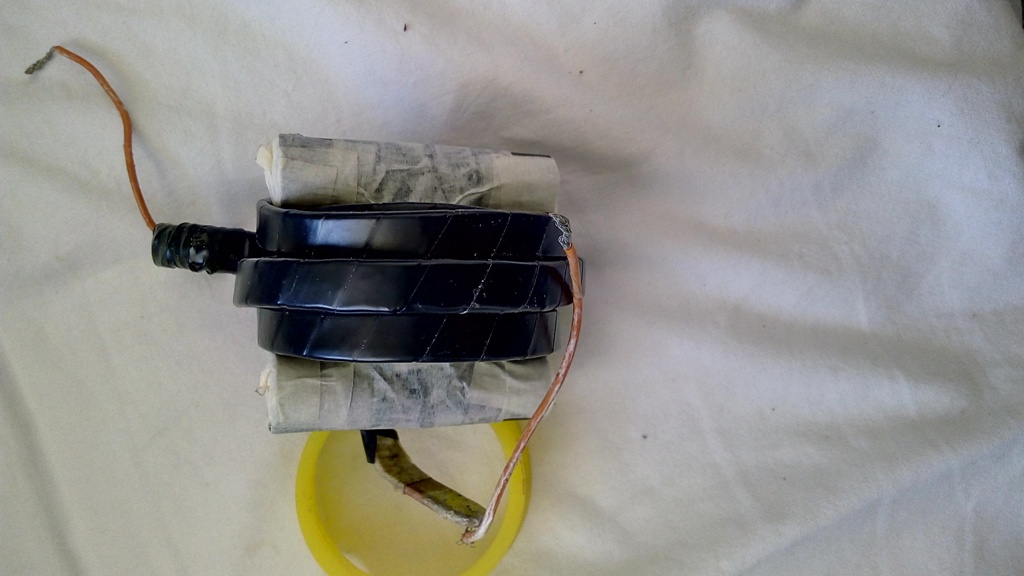

Конкретно, с E55 с 4 половинки дали биха се получили нещата? Ток 130-140А. ПВ 30-40%.
Без проблем!

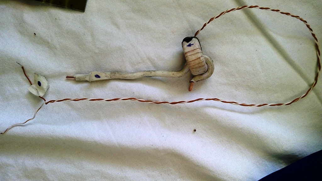

Може да се използва kapton за междуслойна изолация на намотките (освен тефлоновата лента)(работна температура 260градуса): https://ru.aliexpress.com/af/%25D0%25BA ... =y&catId=0

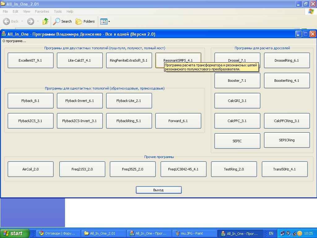

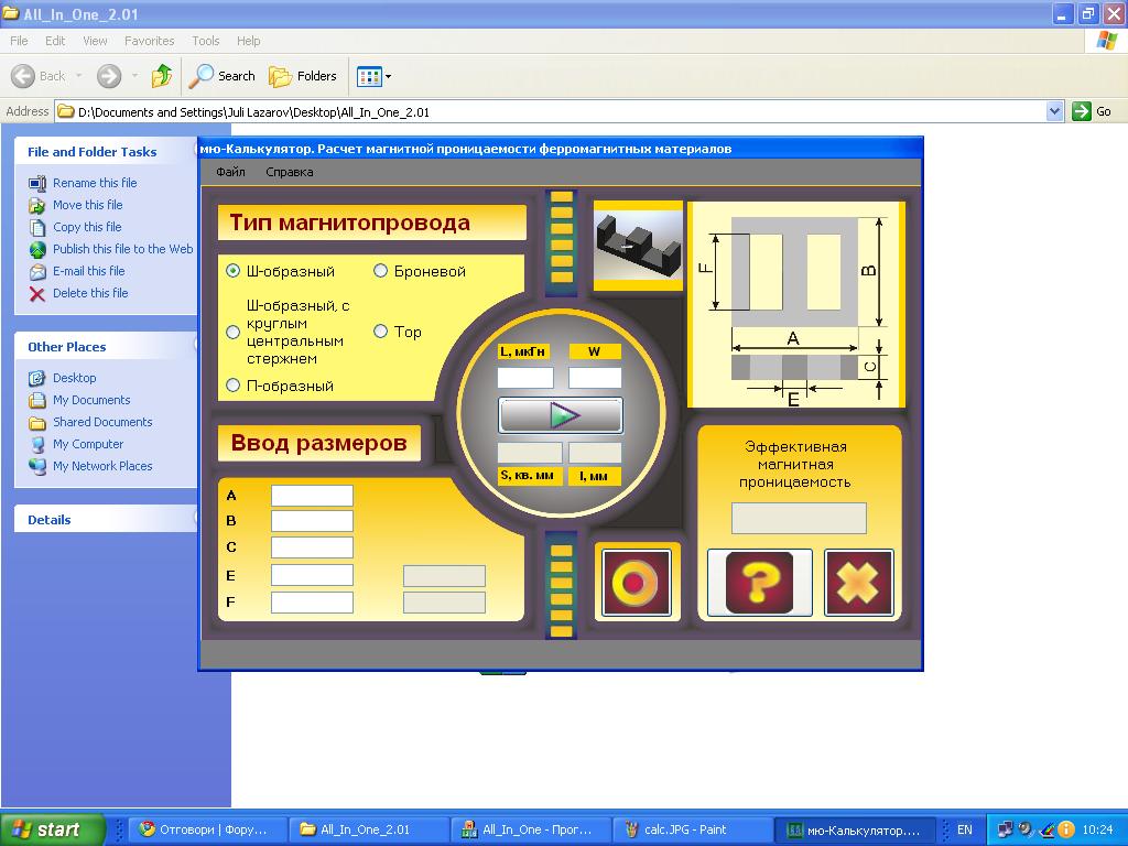

Намерих си и калкулатор за магнитна проницаемост (за проверка на феритите).
Също така и този калкулатор.

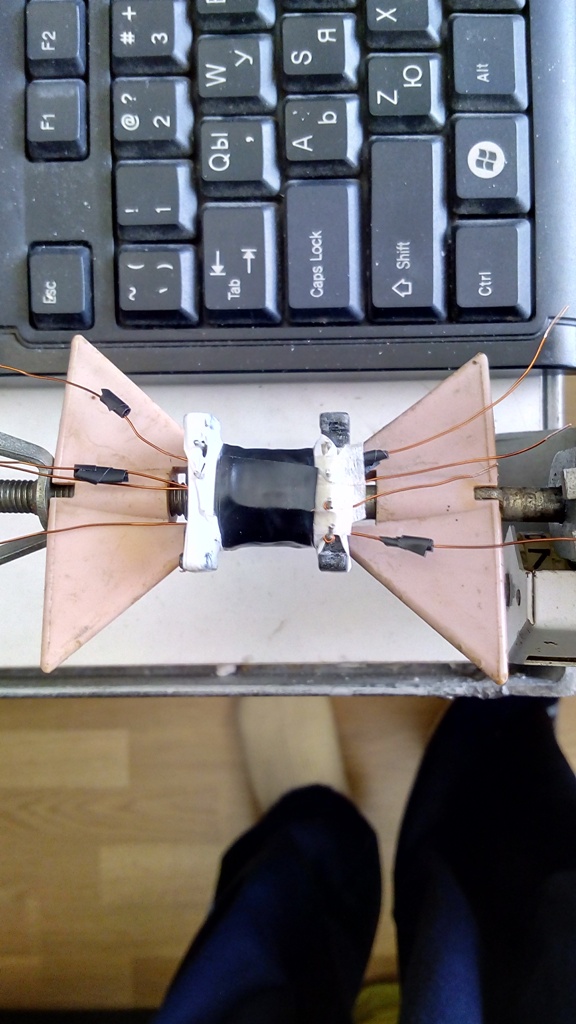

На трафа му правя макаричката. И чакам транзисторите да ми дойдат (IRF740), за да го включа на 300волта с пробни навивки. При 30Khz с програмите излизат 21 до 24 нав. първична, а вторичната е ясна 1/3 нав. Искам да видя загряването на магнитопровода и тока на празен ход, дали мога да сляза на по-малко навивки първичната. Иначе общото сечение на магнитопровода е като на ферит Е70.
